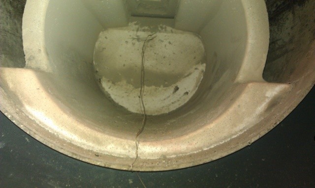

Igår mätte jag också inne i förbränningsskålen. 850-880grader med helt stängd sekundärluft. Täppte jag till sekundärens kvarvarande öppningar stack förbränningstempen upp emot 950 grader.
Det känns som att jag behöver få ner sekundären lite till. Jag har fått en uppfattning om att man borde ha 1000-1100grader i skålen för att det ska brinna bra.
Är det någon annan som mätt?

Hej Tobbe.
Tack för tipsen. Våra pannor är ju lite olika, men principerna är ju samma.
Jag prövade med en startbrasa som fick brinna lite längre. Jag upplevde med att värmen gick upp snabbare.
Jag har också programmerat om lambdan, så nu skall den vara mer rättvisande.
Just nu brinner den med lambda 1.35, 800grader i efterbrännkammaren och 230grader efter pannan.
Sekundären är fullt stängd, primärspjället ett par mm öppet, samt det termiskt reglerade spjället ca 2mm öppet i underkant. Effekten verkar fortfarande lite låg.
Öppnar jag upp luckan och primären lite till så får jag upp tempen i brännkammaren, men det slår igenom efter pannan också. Så avgastempen där hamnar uppåt 300grader och det känns inte effektivt. Men troligtvis kan jag få mer effekt till vattnet.
Jag få ta och sota ur tuberna rejält till nästa gång.

Jag har för mig att det ska finnas turbulatorer läng med utsidorna på keramiken mellan förbränning rummet och plåten nere i pannan. Såg en demo panna för något år sedan hos atmos i torsås. Finns den på plats i din panna? 300 grader rgt har jag aldrig varit i närheten av , brukar ligga mellan 170 och max 200 innan pannan behöver sotas ur. Man kan ju oxsa börja fundera på om det läcker ut gas genom by pass spjället. iofs vet jag inte hur det skulle påverka lambda värdet. Mina tipps är lite skjutna från höften då jag saknar utrustning att mäta lambda osv med. Om pannan är "svensk köpt" så skulle jag ringa grabbarna i torsås och snacka med dom. Jag har fått bra hjälp av dom.

Jag har inga sådana plåtar i min panna, det finns inte sådana i Atmos tillbehörskatalog till GSX modellen. Visst kanske någon annan passa kanske. Dock har jag ju de medföljande turbulatorerna.

Jag använder 1mm tempgivare av typ-k som tål 1200grader.
Givaren är nog närmare en meter, och jag klämmer fast den med luckan. Den är väldigt lätt att böja, så man kan få änden dit man vill.

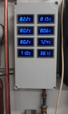

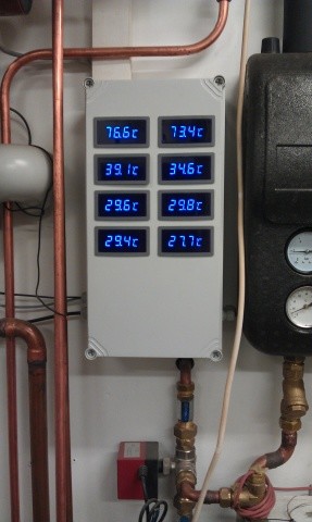

Jag eldade igår efter sotning. Veden är granved med snittlängd på 40cm ungefär. För att kompensera la jag trän på tvären i pannans framkant. Jag skulle tippa på att vedvolymen var ca 180-190l.
Jag passade på att ta en bild innan pannan började ladda samt en i morse. Så en 15kWh har ju säkert gått till huset under denna tiden. Döm själva hur mycket inlägget gav. Det är inte lätt att svara på. De fyra vänstra givarna är för tekniktanken på 1000l samt de till höger är för slavtanken på 3000l. Tekniktanken är uppflyttad 50cm.
Man skulle ha någon Excel-mall som kunde uppskatta hur mycket energi som man fått in i tankarna... det hade varit intressant.

Jag bifogar en bild på hur tempgivaren i brännkammaren ser ut.
