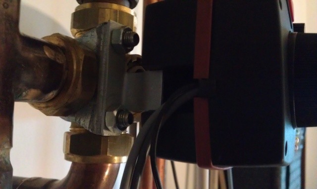

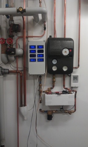

Det som har installerats sen sist är en Thermomatic ERA shuntstyrning. Den fungerar bra. Framledningen ligger nu på 32gr och retur 29gr. Flödet är strax under 400l/h på ettans läge på pumpen.

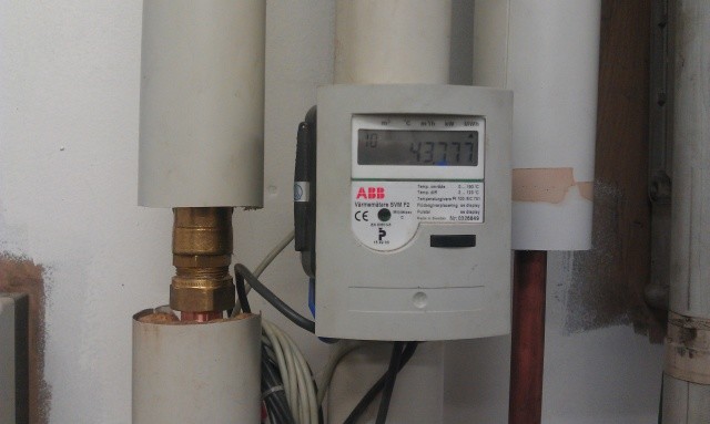

Detta vet jag eftersom jag också har passat på att installera en ABB energimätare i radiatorkretsen, så att jag kan hålla koll på förbrukningen från dag till dag.
Jag har också fått installerat en kopplingslåda på väggen där jag fördelar ut ström till alla förbrukare som hör till värmesystemet. Givetvis fick jag kröka till ett nytt rör till pannpåfyllningen då det givetvis gick där lådan skulle sitta.

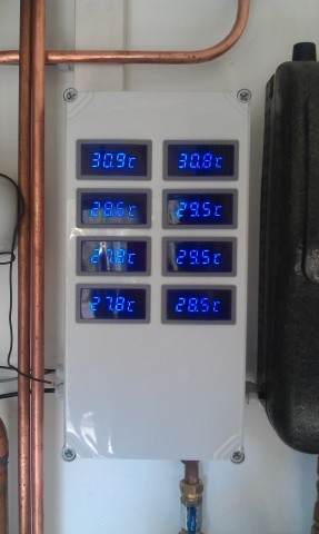

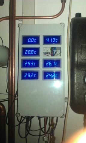

Detta är inte riktigt klart då mina kinesiska tempgivare och jag inte riktigt kommit överens. Problemet var att jag inte fick några vettiga värden, och det visade sig att det blev overflow i programmeringen över 63.3grader så att 13.0 grader motsvarade 76.3grader, inte helt logiskt. Först trodde jag att det var störningar, men så var det inte.
Som tur är så hade just denna kinesiska firma kundsupport som jag mailade, så efter en dag så fick jag en ny fungerande hex fil som jag kunde programmera in med hjälp av en kollega. Jag trodde det var kört ett tag faktiskt. Det hade varit lite tufft, då givarna är så kallade 1-wire givare (Maxim ds18b20) som inte många displayer stöder.
Imorgon skall jag iaf programmera de resterande sju displayerna.

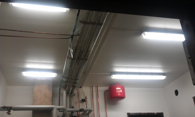

Jag har även fått upp fyra kapslade lysrörsarmaturer från Rusta. Lite rackliga är de, men de ger iaf ett bra ljus.
Ett stort plus med 2x36w armaturerna är att de har HF-don,så de tänder direkt. Tyvärr så har de snålat in på detta på 2x18w modellen som jag också har. Det ser lite illa ut när de blinkar igång och de andra tänder blixtsnabbt.
Jag har också gjort en inkapsling till expansionskärlet som jag skall isolera snart. Även rören upp är isolerade. För säkerhets skull har jag tejpat dit en Typ K tempgivare på det kalla röret under kärlet så att det går att mäta på det när det blir kallare.

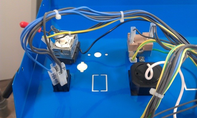

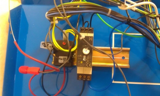

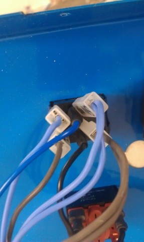

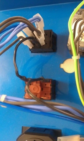

För den intresserade så har jag satt dit en knapp och hållrelä för förbikoppling av rökgastermostat.Hålltiden är ställd på en halvtimme. Kopiera på eget bevåg!
WOW häftiga mätare speciellt kWh mätaren, gillar!! Ser mkt bra ut, bra jobbat.
Tackar!silversmeden skrev:
Några timmar har man ju lagt, då är det ju fint att det börjar likna något!

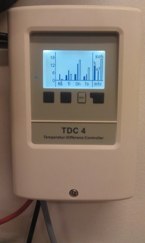

Den sista bilden är på solfångarstyrningen. Den sparar också data för veckor och månader bakåt i tiden. Jag köpte denna istället för Kina varianten. Bilden för mätaren för tadiatorkretsen fick inte plats.
Avundsjuk!!! Snyggt jobbat!
Ball med så mycket mätare! Speciellt effektförbrukningsmätaren skulle jag vilja ha en.

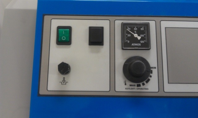

Jag har klämt dit tidrelä till min atmos med.

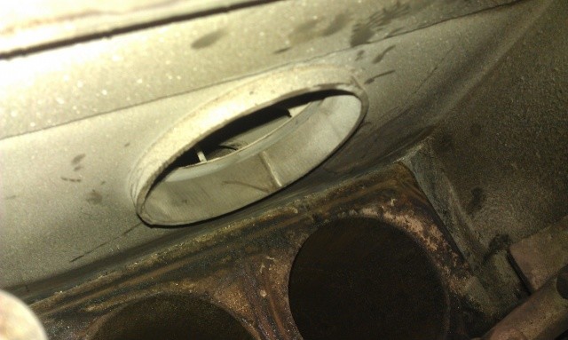

Det jag har konstaterat är att skorstenen är underdomensionerad. Diametern är 160mm och höjden är ca 5.5m. Atmos rekommenderar 12m, så det är ju inte konstigt att jag inte kan mäta något undertryck efter pannan. Snarare är det nog några Pa övertryck.
För att motverka detta har jag slipat övergången in i skorstenen från pannans rör. Det var ett litet steg där som jag jämnare till. Jag har också funderat om det skulle gå att göra utloppet i skorstenstoppen med en fin radie för bättre flöde.

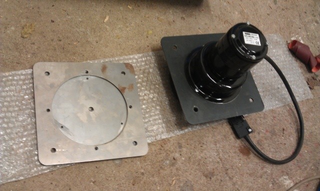

Jag har ritat fram en ny plåt som håller fläkten som jag ska prova snart.
Jag fick också tag i en rökgasfläkt idag(ZRS170) för 300:- och den har jag med satt upp på skorstenen och provar den just nu. Draget går nu att få upp till 4mm VP om man stänger dragluckan. Egentligen borde den vara i minsta laget, men den bygger undertryck så det räcker än så länge.

Slänger även med en bild på energimätaren till radiatorkretsen.

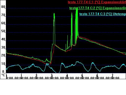

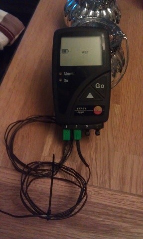

Underst är en Testo templogger som jag har mätt på expansionskärlet med.
Den klarar sig utan nätspänning och den kan logga fyra K-temp kanaler. Minnet är lite litet, men mäter man var annan minut kan den mäta i 15 dagar ungefär. Expansionskärlet ändrar ju inte sig så snabbt, så det funkar ju.

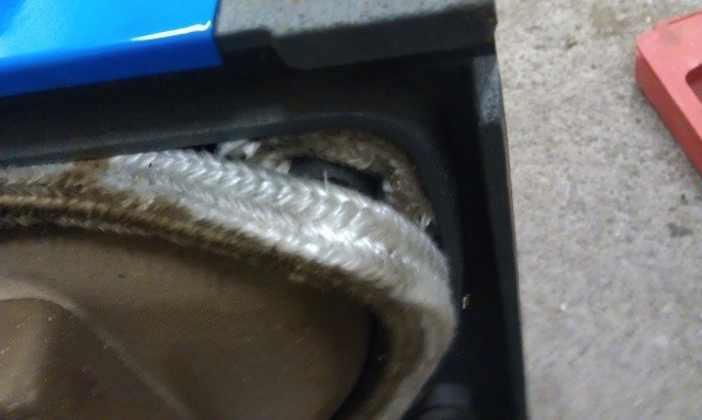

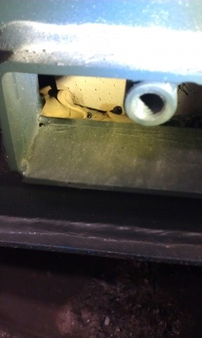

Jag har även gjort lite modifieringar på pannan. Den undre luckan har tätats och en läcka i kittningen av keramiken har fixats till. Gubben som kittat från fabriken hade missat så att en del sekundärluft slank under keramiken istället för igenom hålen i den.

Undre luckan tätades genom att slå med en slägga på den med en träbit emellan. Sen justerade jag in låset och la en lite stump eldfast snöre bakom.
Jag har också läst ur temploggern på mätdatan enligt diagrammet. Det ser inte helt hopplöst ut.

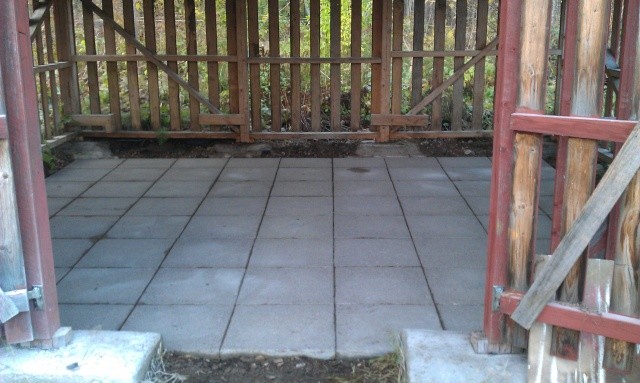

Sen har det också lagts plattor i vedboden. Det återstår att se om det tål att köra handtruck på.
