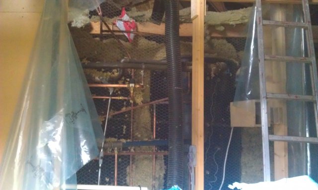

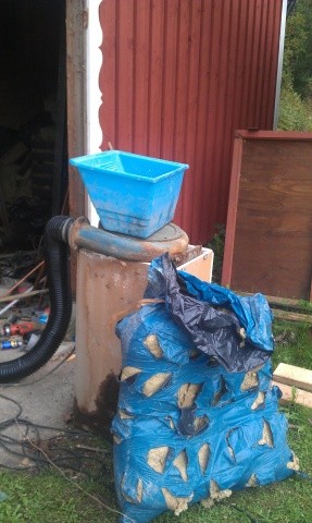

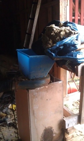

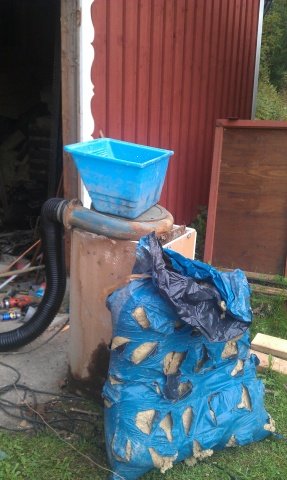

Innan man eldar upp 4000l vatten kan det ju vara lämpligt med lite isolering, så igår lånade jag en fläkt med tillhörande slang av en polare som har det mesta på lager!
Jag fick skruva på vårt gamla skrotade tvättställ, så att jag kunde mata den med någorlunda stora bitar.
Tillslut funkade det bra, men motorn var bara på 0.25kW, den kunde varit lite större, då den inte svalde bitarna om de var för stora.
Jag tror jag har sprutat ull i cirka 15 timmar. Tjockleken blir ca 400mm på de minsta ställena.
För att komma åt kulventiler och diverse rör häftade jag dit hönsnät så att jag kan plocka bort spånskivan framför dem utan att tömma ur så mycket isolering.
Jag har även gjort ett länkage som binder samman de tre kranarna till stora tanken, det syns delvis i bilden med tankarna.
