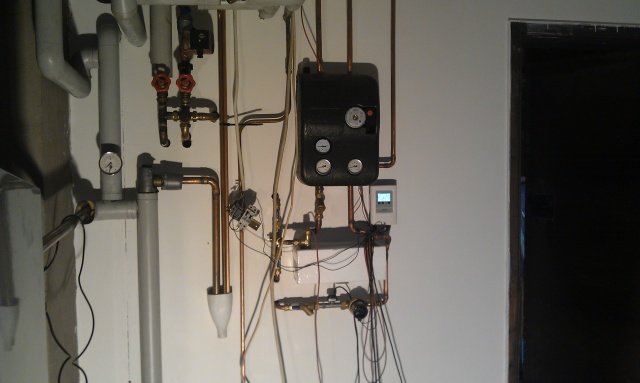

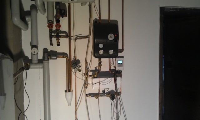

Jag har en fråga som jag skulle vilja ha lite hjälp med. Det är snart dags att sätta väggarna runt tankarna, och innan dess så tänkte jag justera in blandningsventilen som sitter mellan slingorna.
Har någon nån bra utgångspunkt? Jag har en ide om hur man skall göra, men är inte helt säker.
Annars har jag fått hem styrningen till pumpen till slut, och det ser ut att fungera bra.
Det enda negativa är att flödet visar 1l/min även med pumpen avstängd. Detta är ett mätfel antingen från givaren eller styrenheten, så det känns trist. Den visade samma när jag provade den i luften.
En nackdel med flödesgivaren är att den är rätt så trång, så att cirkulationspumpen tappar en del i flöde, men det funkar ändå ok om man kör på full hastighet.
Rören över pannrummet till solfångarna är nu isolerade och en provisorisk isolering till plattvärmeväxlaren gjordes av lite överbliven Ikea frigolit.
Igår var kanonväder och det resulterade i en 1000l tank med 57grader rakt igenom. Jag tror att tempen höjdes ca 17grader under dagen, då utan värmeuttag. Det bådar gott inför nästa sommar.
Jag har även reglat upp runt tankarna så det är dags att skruva upp spånskivorna i veckan.

Snyggt jobbat, skönt med lite solvärme såhär på höstkanten...
Har du kopplat som på bifogad bild (cirkel = blandningsventil)? I så fall skull jag sätta undre blandningsventilen lite högre än den övre t.ex. 60/58 grader. På så vis riskerar du inte att nyttja toppen i onödan.

Jag har en blandningsventil som är kopplad som den övre av de på din bild. Sedan har jag en till ventil i det andra rummet som kan blanda in kallvatten om tempen skulle bli för hög. Den är ju bara att ställa in så att man får rätt temp i utgående ledning.
