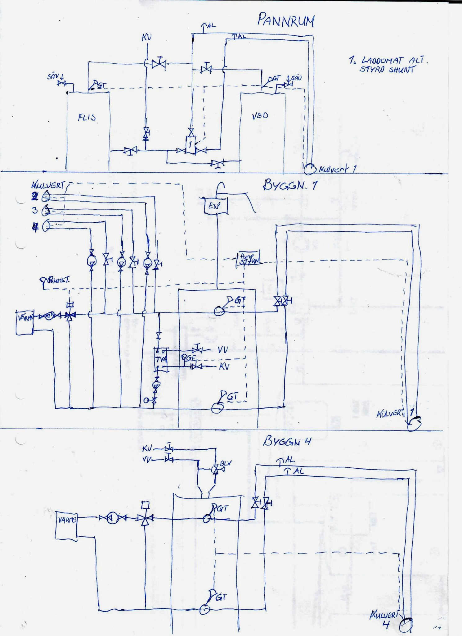

Nu har jag gjort en första skiss på hur jag har tänkt mitt system,
jag har bara ritat in byggnad 1 o 4, byggnad 3 blir nog samma som 4.
När det gäller byggnad 2 som är mitt boningshus så vet jag inte riktigt hur jag skall göra,
jag kan docka in kulverten direkt på värmepumpen i ingångarna avsedda för yttre värmare.
Men jag vet inte hur värmepumpen reagerar på 95 gradigt vatten o jag hittar inget i manualen om det,
om det inte är bra med så hett vatten kan jag ju shunta ner kulvert 2 i byggnad 1.
Eller så kan jag sätta en tekniktank i huset låta kulverten gå dit
o antingen shunta in i värmepumpen därifrån eller koppla husets värme parallellt med pump o tank o då välja vilken jag kör på.
Kommentarer o förslag välkomnas, nu har jag inte hunnit tänka igenom denna skiss så mycket så peka gärna ut fel o dumheter

Många som läser men inte så många som har några synpunkter, nåväl jag har några funderingar till.
Om jag gör laddomat funktionen av en elstyrd shunt, har ni några förslag på hur?.
Sen har jag suttit o gått igenom systemet o räknat på vad jag behöver beställa för prylar,
o jag gjorde ett räkneexempel på att dra ett rörsystem för radiatorer o kom fram till att om jag drar det med kopparrör o löder ihop det skulle det kosta 17090kr
medans om jag använder blåa rör o skruvar ihop det skulle samma system hamna på 9750kr det skulle bli ganska mycket på tre byggnader o jag vet inte om kopparrören skulle vara värt det, idag använder man ju mest koppar o pex men det beror nog mycket på installations kostnaden.
Jag lutar nog åt att det blir koppar i stugan men blå rör i maskinhallen o snickeriet.

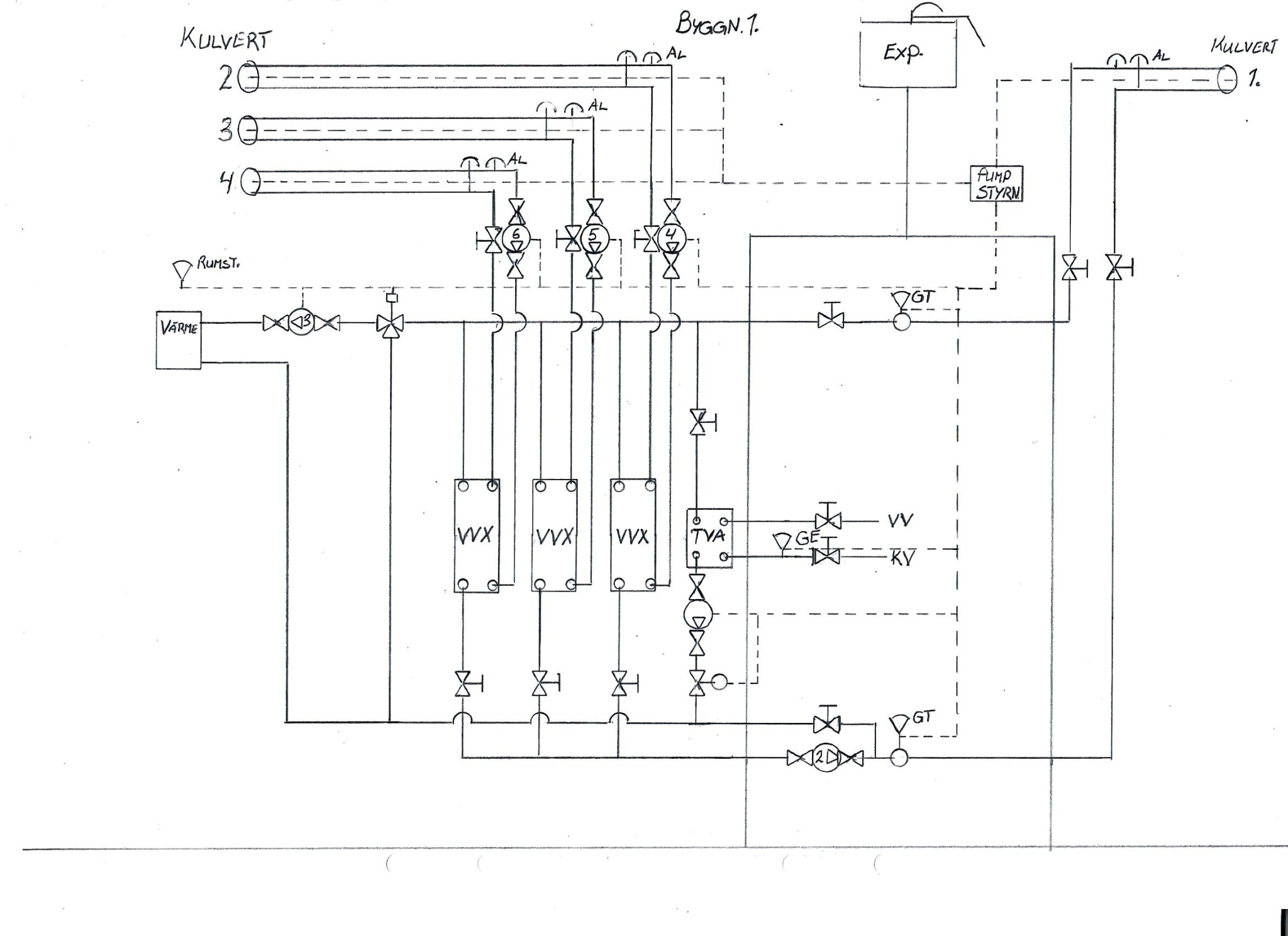

Nu har jag en ny variant som jag funderar på, gärna lite åsikter på denna.
Det jag inte vet är hur jag skall räkna ut dimensioneringen av värmeväxlarna, är det någon som kan på ett begripligt sätt förklara hur jag gör detta.
Sen funderade jag på pump 2 skulle detta fungera om jag använde mej av en pump typ alpha 2.
Om man förutsätter att jag matar in minst 75 gradigt i vvx , flödet vet jag ej men det får man väl anpassa inom rimliga gränser
Kulvert 2 bostads hus klarar sig på en 8kw värmepump utom om det är -30 eller kallare i 3 dagar eller mer
Kulvert 3 stuga 60 m2 skall hålla botstads temp
Kulvert 4 maskinhall/verkstad 450m2 25*30m båghall som är ca 7m hög i mitten skall hålla ca 15 grader.
Vad tror ni om detta

Varför har du tänkt dig VVX nu? Det går givetvis fint men nu börjar det bli väldigt mycket grejer som inte självklart tillför så mycket.
Och om du tänker dig VVX behöver du inte fundera så mycket kring dimensionering se bara till att de ligger i överkant de blir i praktiken aldrig för stora. Man går på effektangivelser för olika difftemp på primär och sekundärsidan och väljer man med stor effekt blir det positivt för hur man kan välja driva den sett till temperaturer och flöden. Och priset har ganska högt insteg på växlare så om man sen väljer lite större påverkar det inte så mycket.
