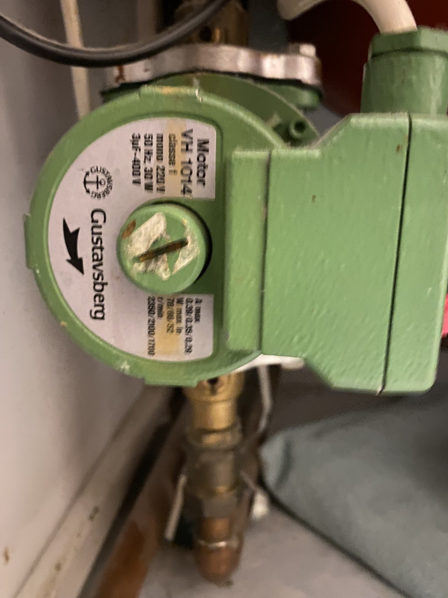

Vi har idag en elvärmepanna från 1988 som har funkat bra och fortfarande håller, dock har cirkulationspumpen gett upp. Huset är på 104 kvm och elräkningen ligger mellan 1000-3000kr i månaden. Tog hit en vvsare som i princip inte tittade på vad jag hade utan rekommenderade att installera bergvärme.

Huset är rätt tätt och bra isolerat så håller värmen bra även om golvvärmen nu är borta så är temperaturen ändå 18-19 grader ca med endast luftvärmepumpen när utetempen är kring nollan. Men när vintern kommer med ibland temp ner mot -20 så blir det kallt såklart om jag inte fixar det innan.F fredrik.johansson skrev:
Men jag gör nog som de flesta verkar tycka här. Byta cirkulationspumpen bara. Och om hela pannan går sönder sen så byter jag den då. Men hur länge kan en sån hålla? Parca es combi är modellen. Jag kollade den pumputbytestjänsten också men hittade inte min modell där som är en Gustavsberg vh 1014. Och känner mig för novis för att byta den själv.

Ta ett foto på pumpens ända, där står typ vad det är och lägg in.S Syllt skrev:Huset är rätt tätt och bra isolerat så håller värmen bra även om golvvärmen nu är borta så är temperaturen ändå 18-19 grader ca med endast luftvärmepumpen när utetempen är kring nollan. Men när vintern kommer med ibland temp ner mot -20 så blir det kallt såklart om jag inte fixar det innan.

OK en gammal pjäs. den är flänskopplad på pumpen, men ser ut att ha unioinkopplingar med, syns mest på nedre delen. är det lika på ovansidan. Kan du få till et foto på muttrarna, kanske ett mått tvärs över dom med ett skjutmått om du har ett. Sen ska du försöka mäta mellan centrum på muttrarna, det är det s,k byggmåttet och måste vara lika på en ny pump. Nu kan det vara lite klurigt då det är flänsanslutning och ytterligare kopplingar. Måtten blir då kanske lite udda, nomala pumpar är 130 eller 180 mm i längd.S Syllt skrev:
sen kan du om du kommer åt att mäta strax under flänsarna.

Finns ju nya flänspumpar att köpa fortfarande.J jonaserik skrev:OK en gammal pjäs. den är flänskopplad på pumpen, men ser ut att ha unioinkopplingar med, syns mest på nedre delen. är det lika på ovansidan. Kan du få till et foto på muttrarna, kanske ett mått tvärs över dom med ett skjutmått om du har ett. Sen ska du försöka mäta mellan centrum på muttrarna, det är det s,k byggmåttet och måste vara lika på en ny pump. Nu kan det vara lite klurigt då det är flänsanslutning och ytterligare kopplingar. Måtten blir då kanske lite udda, nomala pumpar är 130 eller 180 mm i längd.
CC skiljer 10mm från närmaste skruvad pump. 120 resp 130mm, mins inte vilken som hade vilket mått.
Ser ut att vara oval fläns. Här är ett exempel på en utbytespump som sannolikt passar men man måste mäta byggmåttet och kolla.
https://www.rinkabyror.se/artikel/wilo-cirkpump-yonos-pico-25-1-6-f-2/
Att byta pump är lätt. Man stänger av på pumpkopplingen, där det är som ett skruvmejselspår. Det är en kulventil så mejselspåret ska stå tvärs röret. Sen lossar man pumpen och sätter dit den nya. Därefter lufta.
Elektriskt så ska man egentligen ha en elektriker till det eftersom det är fast anslutning men vill man vara riktigt rättshaveristisk och pumpen sitter inuti pannan kan man nog se det som en apparat och i dem får man koppla själv om man vill. Viktigast är att det blir rätt och elsäkert...
