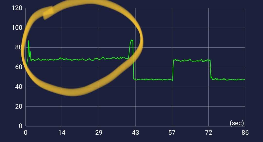

vi har samma problem. Ny 2125-12 / VVM S325 (installerade i sommar). Utedelen på norrsidan, någon halvmeter-meter utanför väggen. De rören som går från utedelen och till innedelen är stora, tjocka, isolerade rör och de går under huset (under betong/isolering etc).
Surrande/brummande hörs tydligt inne i huset och hörs, likt din, väldigt påtagligt ute en meter ifrån. Jag mätte med min telefon 68 dB nu i morse (-2 grader ute).
Jag har andra vänner som har samma inne/utedel, och där säger de att det är tyst och fint.
Jag kommer ta upp det med installatören på måndag, för jag har varit osäker på om det ska vara såhär eller ej.
Det inringade är med fönstret öppet, telefonen är enligt bilden ovan, så ca 67-68 dB. Där det går ner är när jag tänger fönstret, då på ca 50 dB.

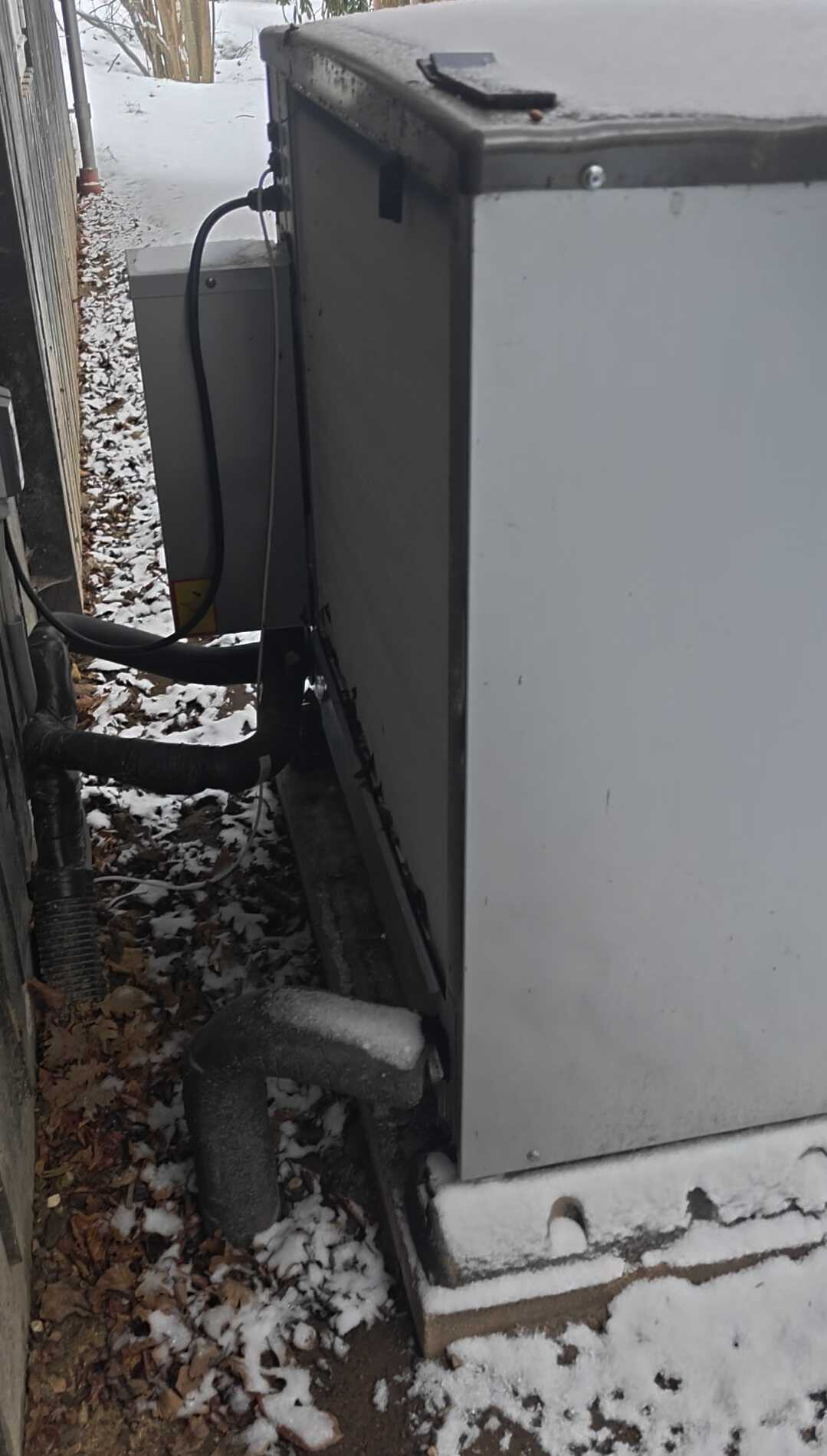

Ej löst ännu. Det fanns visserligen ett fel, för lite kylgas. Nibe fyllde på 300g, men ljudet är där. Nästa steg är att flytta rören så de ej ligger an mot fasaden vilket jag tror kan påverka en hel del. Funkar inte det kommer jag be få den flyttad bort från huset.KZC skrev:

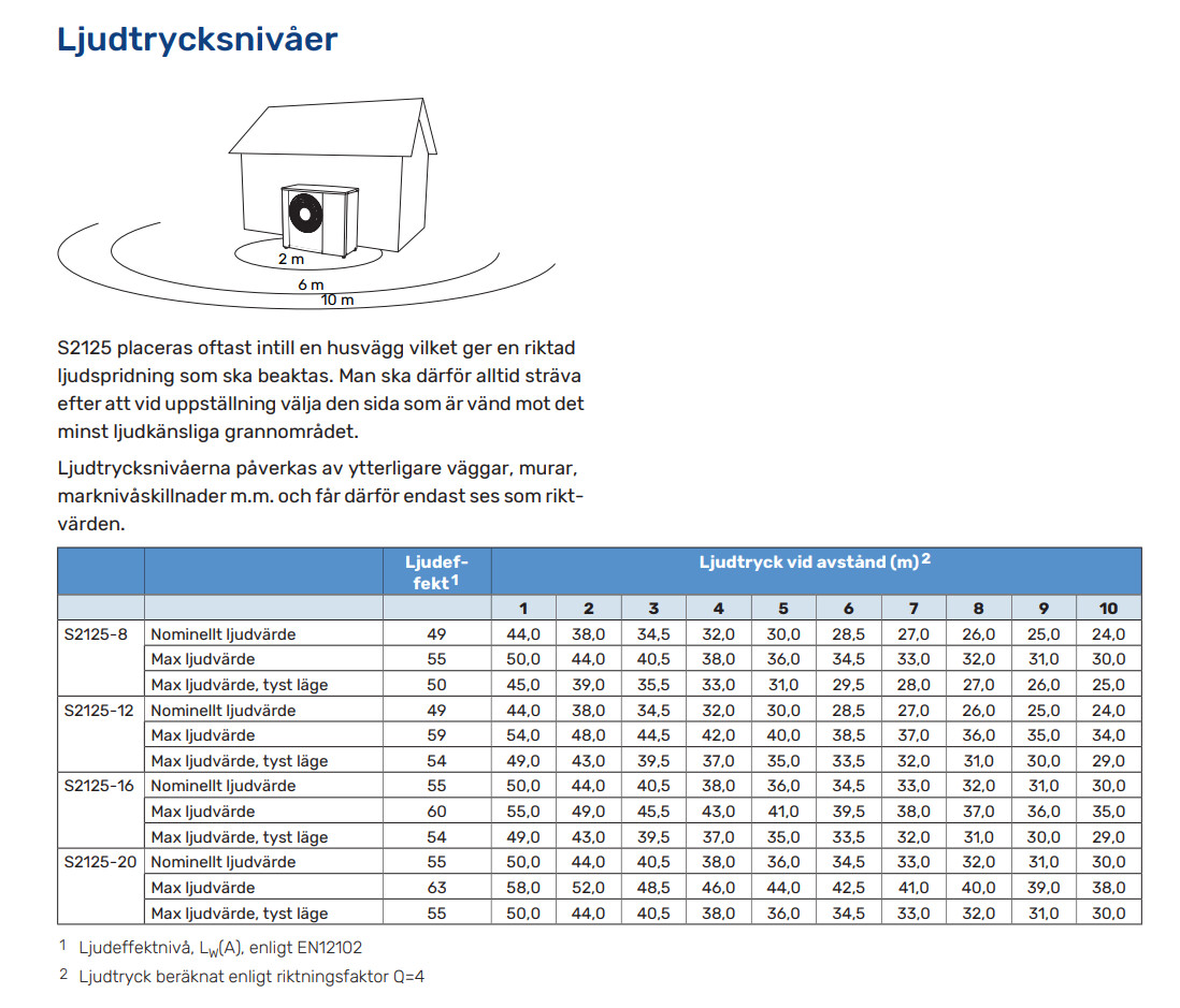

Själva ljudet från utedelen är dock extremt störande. Jag ligger på 74dB som mest med en "hemmamätning" och delar bilden av andras pumpar inte alls låter som vår. Nibe har lite olika ljudanvisningar men den högsta jag hittat i deras tekniska dokumentation är 59dB "Max ljudvärde".
Det jag även reagerar på är att deras illustration och beskrivande text rörande placering, pekar på ljudet framför pumpen, dvs. från själva fläkten, medan vårt ljud är värst bakom pumpen och alltså mot huset. Vad har ni för upplevelse här?
Vi har begärt utökad felsökning och att de åtgärdar detta. Om det är så att Nibe hävdar att det här är som det ska vara tycker jag att det är falsk marknadsföring och felaktigt angivet då 74dB är väsentligt högre än 59dB i upplevd ljudnivå (självklart då även ödmjuk inför att min mätning inte är utförd med korrekta mätinstrument, men det ger en indikation).

Jag håller med. Det är ljudet bakom och framförallt vibrationer som stör. Vi kan inte göra något åt rördragning, de ligger under isoleringen och under betongen. Jag vet inte om det kommer från det eller att de ligger an mot fasaden, men jag kommer dra i frågan nu under våren.

Några åtgärder gjordes under vintern och tidig vår. Det viktigaste var att flytta rören så de inte låg an mot fasaden. Det gjorde stor skillnad.
Sedan installerade NIBE någon extra dämpning, men oklart om det hjälpt eller ej.
