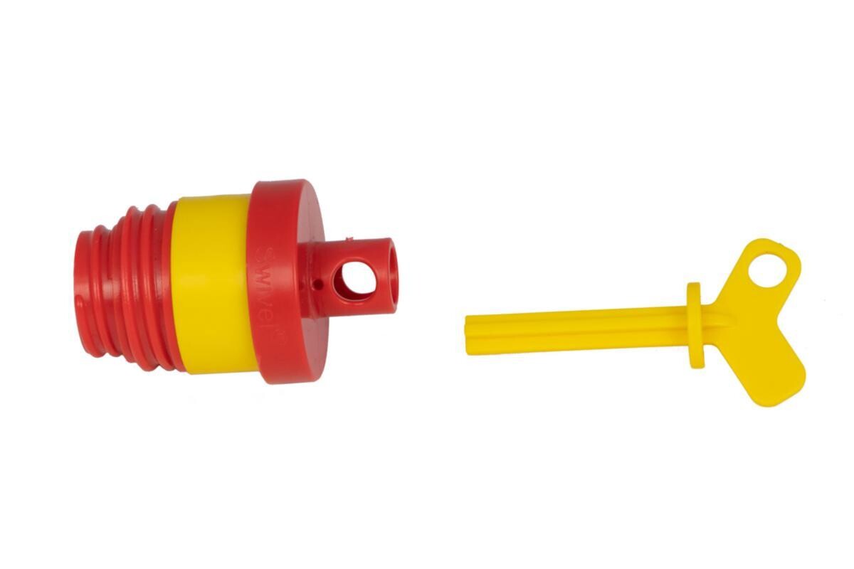

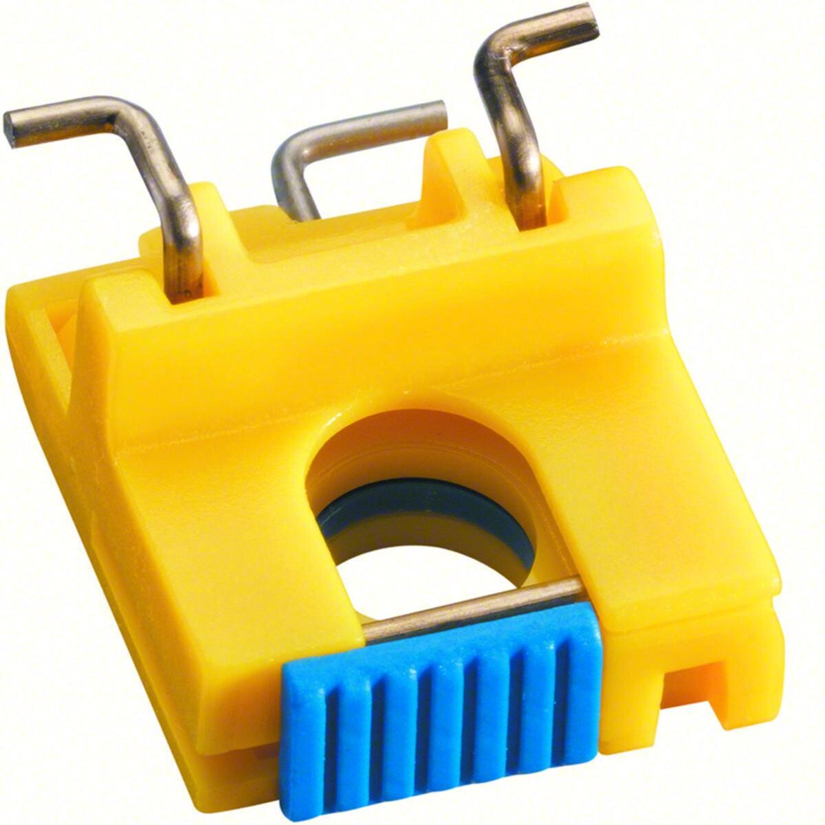

Diazedsäkring och minibrytare är godkända brytställen.
Det finns "lås" till både diazedcentral och minibrytare, tex,
https://www.ahlsell.se/products/el/...ingsmateriel/sakringssocklar/2001370-03367bec
https://www.ahlsell.se/products/el/...nenter/ovriga-tillbehor-normprodukter/2108632

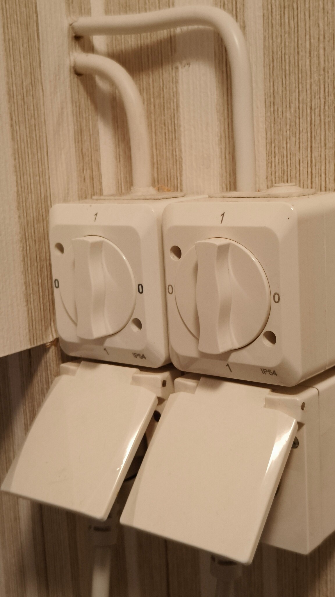

I mitt hus var den så ursprungligt. Men då som fast dosa med 3 faser!
Jag har dock låtit en elektriker dra separata uttag direkt från säkringaskåpet separata schucko till tvätt och torktumlare!
Dessa sitter ovanför vattenkranar mm.
Det för att jag ville ha dessa lättillgängliga!
Var inte elektikerns ide även om det såklart underlättade för även honom! Han tyckte min ide var bra i alla fall.
Elcentralen är precis bakom ett skåp dit sladdarna går.
Gamla dosan var tom sönder var tejpad ihop 😂 dosan finns kvar bakom tvättmaskinen men är helt strömlös idag.

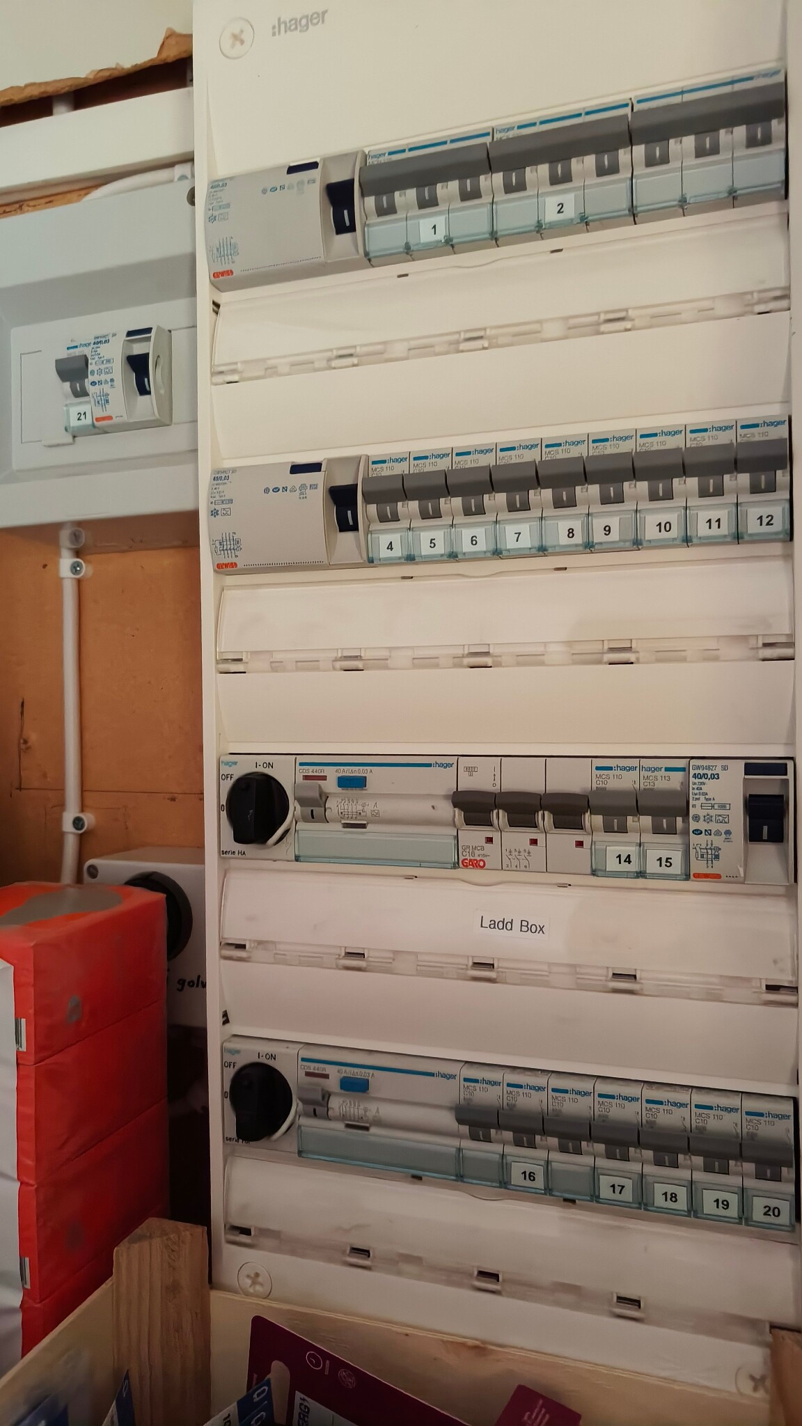

Ta dit en elektriker och gör om även centralen och annan el.
Nu kanske mitt är rejält överdrift men jag har flera olika Jordfelsbrytare.
En grupp där endast bergvärmepump är.
En grupp där endast laddbox till bil är.
En egen har jag även till kylskåp/frys.
Sen en egen till garaget och där även utebelysning går på. Det hade jag enorm nytta av också då det en gång blev fel i utebelysning. Så bara garaget blev drabbad av felet och man kunde i lugn o ro felsöka utan att det drabbade allt!
Sedan har jag en som går till resten av huset inklusive tvättmaskin, torktumlare mm. Även den hade man kunnat dela på men där gick gränsen lite vad elektrikern ville göra.
