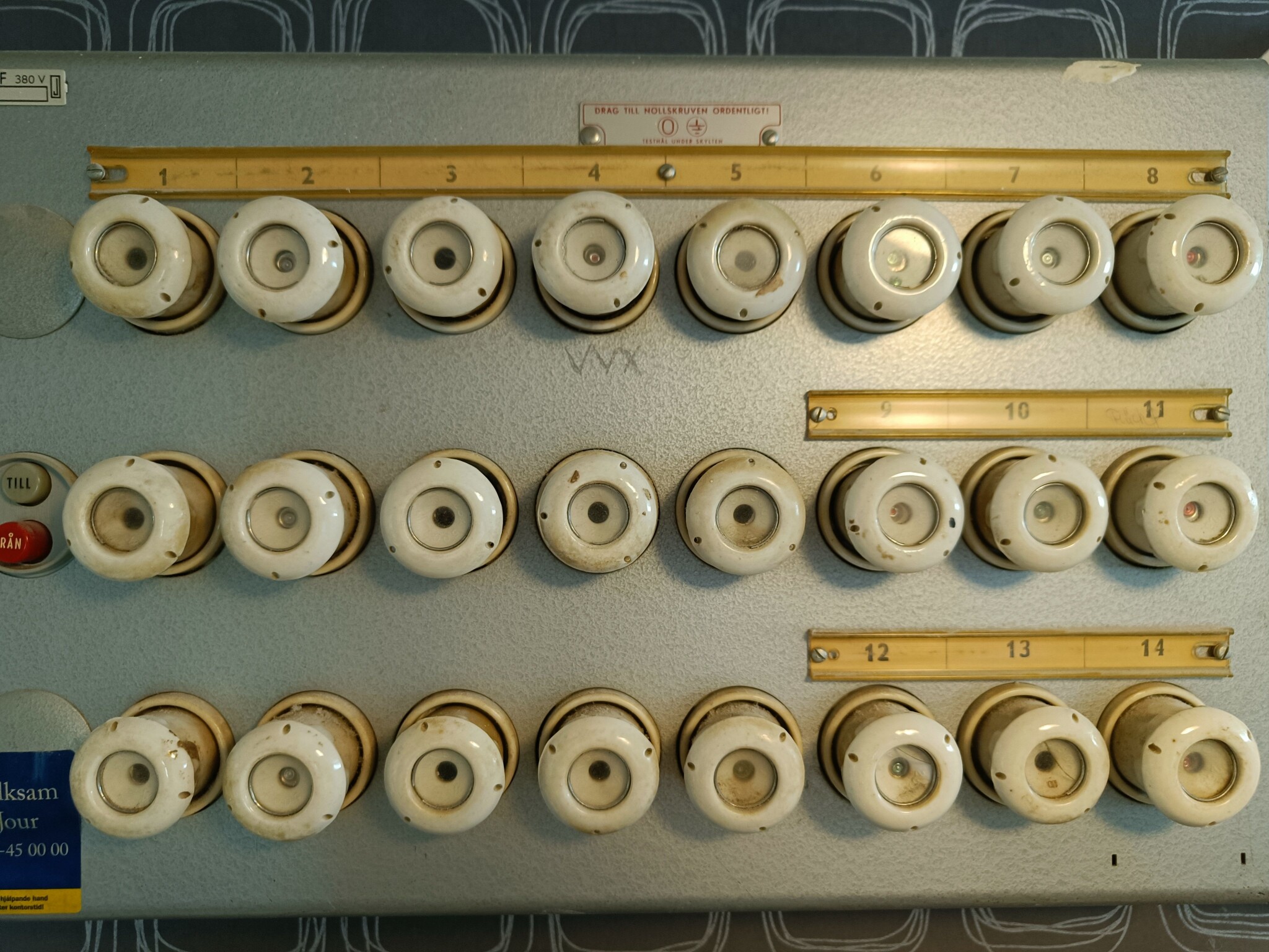

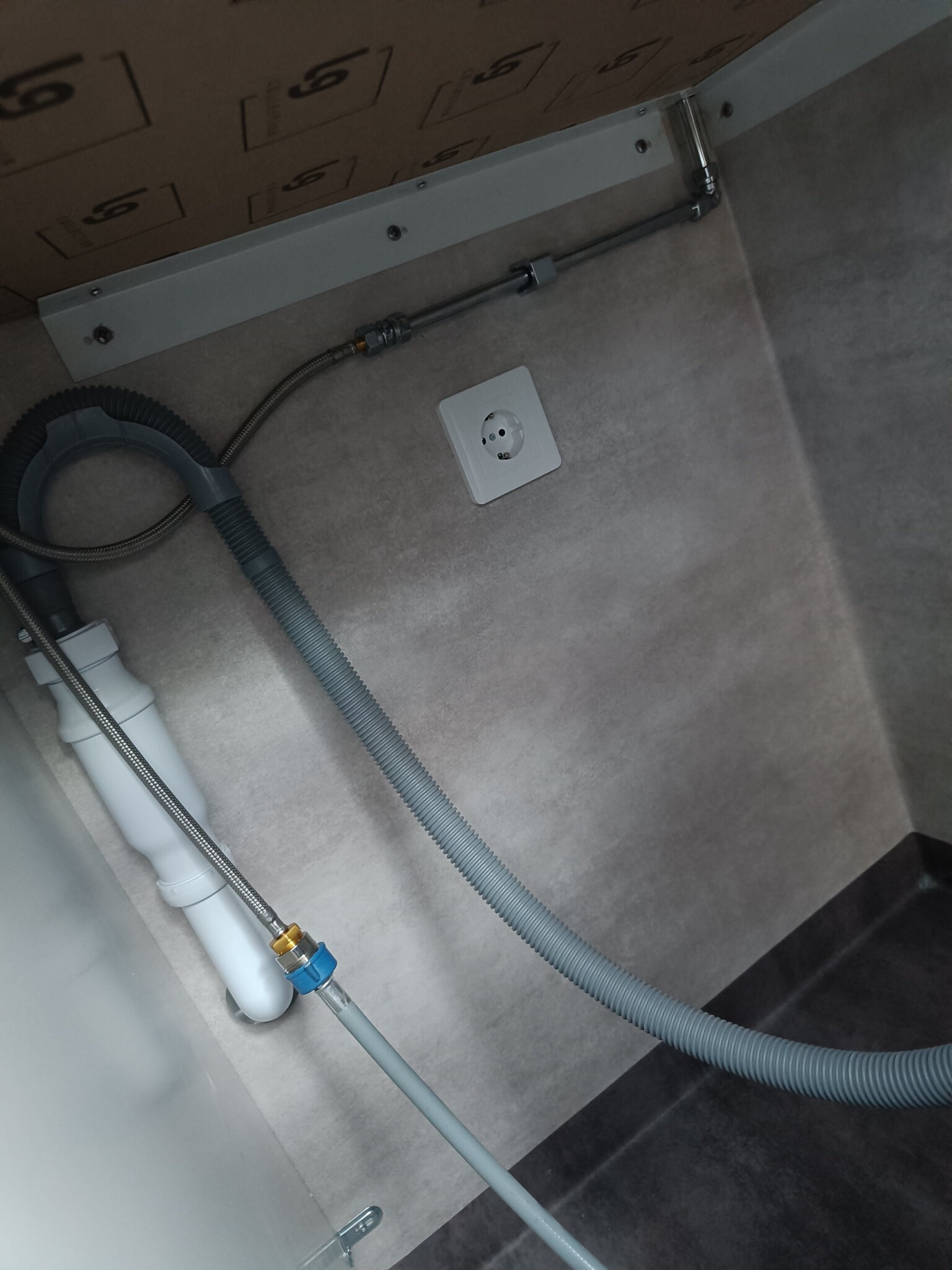

Haft en badrumsrenovering hemma. Nya eluttag gjordes för tvätt, badrumsskåp och annat.
När hantverkarna kopplar in tvättmaskinen går det en ljusblixt i trumman, säkringen går och tvättmaskinen är nu helt död. Jag la ärendet hos badrumsfirman och de ska skicka ut en elektriker för att kolla uttaget. Värt att notera, tvättmaskinen var 4 månader gammal och fungerade fint tidigare.
Tittar nu i säkringsskåpet och inser att det inte finns någon markering kring vad nya uttagen ligger på för grupp/er eller vart tvättmaskinen tilhör. Letar efter 10 amps och hittar inget mer än det som varit tidigare, exempelvis till diskmaskin. Den gamla gruppen som tvättmaskinen tidigare låg på är tom.
Vad gäller egentligen vid en sådant installation, bör man inte som elektriker markera upp nytt på säkringskartan och göra det tydligt?

Ved har de gjort i elcentralen? Om de kompletterat centralen med nya grupper bör de märka upp vad de går till.
Var det en eller två säkringar som löste när tvättmaskinen kopplades in? Vad gick den / de till? Var det alltså ett vanligt vägguttag som maskinens stickpropp kopplades till?
Om ett fel i ett vägguttag får tvättmaskinen att gå sönder omedelbart när den ansluts låter det som att uttaget har två faser i sig i stället för fas och nolla. Det är i så fall ett allvarligt fel som elektrikern gjort.
Skulle det å andra sidan vara en anslutningsdosa för fast anslutning till maskinen finns möjligheten att dosan är korrekt, men hantverkaren som kopplade in tvättmaskinen gjort fel.
Roger Fundin och 6 till
Lägg upp en bild på elcentralen.
Sitter maskinen inkopplad i ett uttag, med kontakt. Eller är den fast inkopplad i en dosa?
Roger Fundin och 1 till

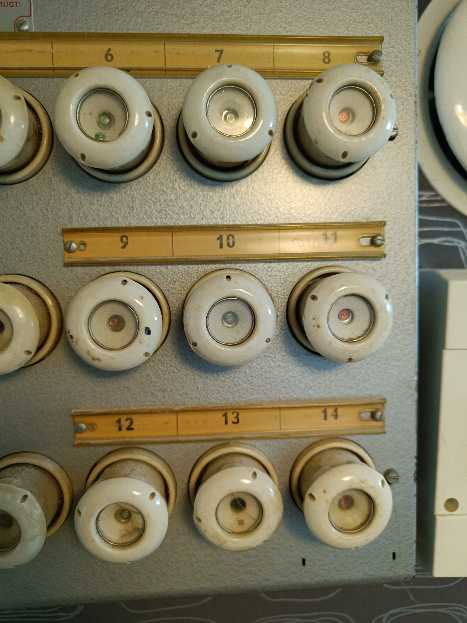

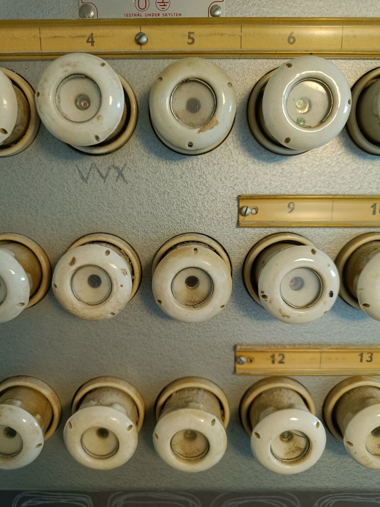

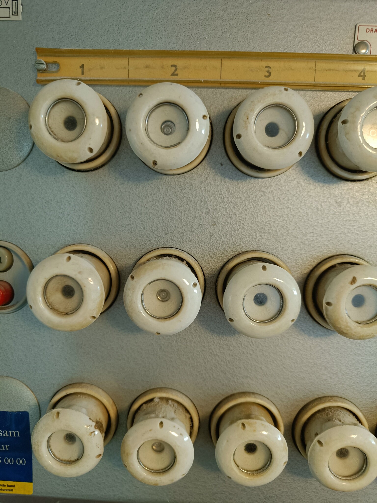

Saken är att en av hantverkarna ringde mig och sa vad som hänt när jag var på jobbet. Jag har ingen aning om vilken säkring som gått eftersom de bytte den på plats och jag nu inte ser på anläggningen var tvättmaskinen tillhör. Tidigare grupp 3 som nu är tom. De är inte helt enkla att kommunicera med kring detta just nu.

Vad de gjort vet jag inte utifrån bristande kommunikation. Men det är ju nya vägguttag i badrummet som tillkommit. Märkte även idag att uttag på samma sida av huset, samma plan, som vägguttaget för tvättmaskinen är känslig för att köra tex vattenkokaren samtidigt som mikron, vilket det inte var tidigare. Fast de ligger på en 6amp.
Gå ut och kolla på elmätaren om alla tre faserna finns, låter nämligen som att en huvudsäkring har gått.
Dussew
A
Vattenkokare och mikro på en 6 A-säkring är inte helt optimalt. En vattenkokare brukar dra uppåt 10 A själv.
Var är gruppförteckningen? Finns ingen sådan så är det lämpligt att börja där.

Baserat på utseendet av elcentralen är det rimligt att många av säkringarna var 6A från början; hade det själv i mitt hus enligt originalgruppföteckningen. Kan i de flesta fall uppgraderas till 10A utan att några ledare behöver bytas.
Roger Fundin och 4 till
Är det badrumshantverkarna som pulat med elen eller har det varit en behörig elektriker på plats? Finns det t.ex. en jordfelsbrytare? Om det saknats tidigare så ska det sättas in vid renovering.

Det är lite oklart vad frågan är. Om elektrikerna dragit nya grupper från centralen borde de ha uppdaterat gruppförteckningen. Om de å andra sidan bara hållit sig i badrummet och inte ändrat något i centralen så är det inte automatiskt deras jobb att se över gruppförteckningen.
Sedan har vi frågan om vad som hänt. Har hantverkaren som ställde dit tvättmaskinen bytt säkringen eller har han lämnat den ur eftersom han misstänkte ett fel i uttaget? Det senare verkar ju högst rimligt och då skulle det fortfarande kunna vara grupp 3 som är till tvättmaskinen. Grupp 3 är en trefasgrupp. Så det är fullt möjligt att elektrikern kopplat fel så att det blev 400 V i uttaget till tvättmaskinen.

Min egentliga fråga är, borde man inte berätta/skriva upp i elcentralen när man ändrat säkringar för grupperna som står där? Jag ser att det försvunnit säkringar från tex grupp 3 men jag har ingen aning om varför.
Hantverkaren bytte säkringen sa han när han ringde.
Allt det andra är ju en försäkringsfråga de försöker lägga över på mig och min försäkring och inte deras.
