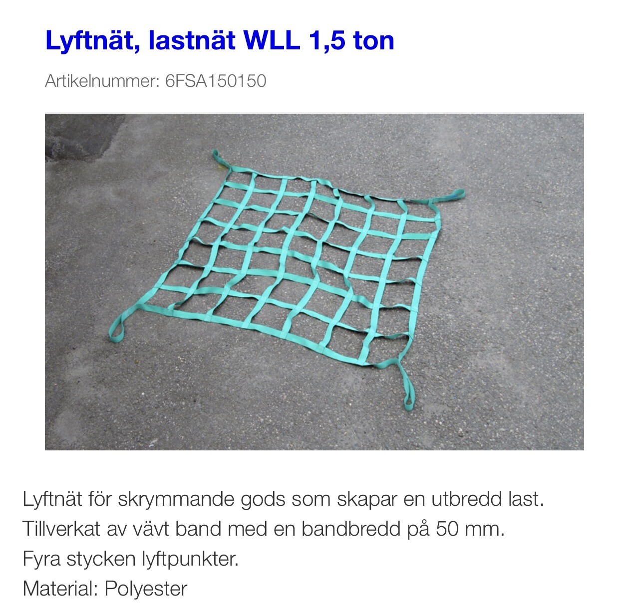

undrar då hur svenska stenhuggare löser det om man bara får lyfta med ingjutna fästpunkter.
Kanske ett nät?
  • Lyftnät av vävt band med fyra lyftpunkter och bandbredd 50 mm, används för skrymmande gods. Material: Polyester.
