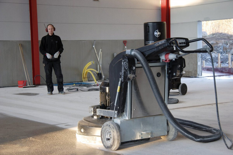

Redan runt 1988 så hade företaget jag jobbade på flera diamantslipar, & ingen dammar när man kör förutom lilla flexen aka "handjagarn"
Vår största diamantslip såg ut som en liten Rolba, d.v.s ismaskinen som hockeyrinkar har för att köra av isen. Skäret med ett 100-tal segment & med justerbart sliptryck slipade 88 cm brett & dammsög samtidigt upp allt damm.
Så det blir ingen "betongsörja eller damm".
En Dianova 650 med tillhörande dammsugare hade passat bra för att försöka justera detta jobb, ytterst små svackor är ingen fara MEN man måste se till att slipa så att regnvatten INTE hamnar mot huset.
Men i detta fallet måste man börja med att läsa av alla höjder var 50e cm i alla riktningar med laser, & med det få fullständig information exakt hur ytan ser ut & sedan därifrån med den vetenskapen besluta om vidare "justerings-teknik"
Här är en radiostyrd Diamantslip 650 (dammsugaren syns lite där bakom)

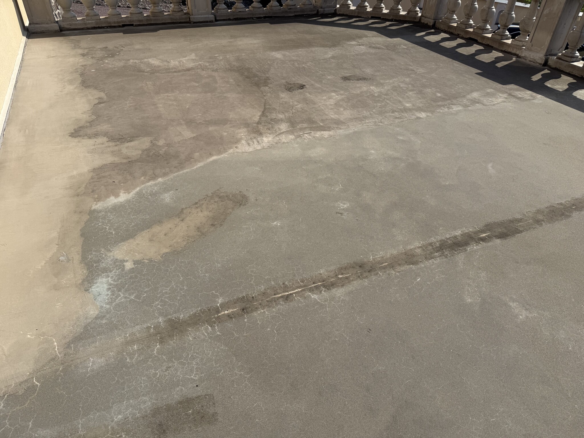

Finns det någon som har bilder på när ett försök till punktförbättring gjorts på en betongyta där inget klinker eller något skall läggas?
För få in enu mer argument.
Jag har tittat på en platta idag, dock vart planen att lägga klinker när flytningen gjordes
Är ish sådär det kommer att se ut. Kanske lite bättre. Men det kommer vara stora nyansskillnader mellan de olika materialen.
Farstatjej90
Dammfritt? Tror det när jag ser det!
Tro mig, det är faktiskt så.
Håller man den överdimensionerade dammsugarens filter inom ramarna, så blir jobbet vad man kallar "dammfritt"
2006 slipade jag Riksbankens hus på samtliga våningsplan utom "valvvåningen", dom har typ 1000-tals olika detektorer & endast 1 ggr gick "larmet" under ca 600 timmars arbete.
