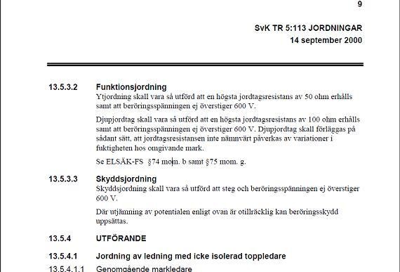

WATTisPOWER skrev:
Om jag inte minns fel så får ett ytjordtag inte överstiga 50 ohm och ett djupjordtag 100 Ohm.
Hmmm, det lät som ganska höga ohm-tal i mina öron. Det blir ju snabbt rejäl effektutveckling där om det går någon ström ...
Det är just så högt effektuttag (kortslutningström) som möjligt, man eftersträvar.
Hittade denna text i "gamla" föreskrifterna,tror att värdet är gångbart även idag:
3.8 Krav på systemjordtag
Enligt elinstallationsreglerna skall ett systemjordtag ha låg och oföränderlig resistans vilket
för ett enskilt ytjordtag innebär att resistansen inte bör överstiga 50 ohm och för ett
djupjordtag 100 ohm.
Resistansmätning skall utföras vid nyinstallation och därefter i den omfattning som bl a
verksamhet och omgivande miljö kräver för att upptäcka e v förändringar av systemjordtagets
resistans.
Jag kan inget om detta med jordning men det verkar intressant.
