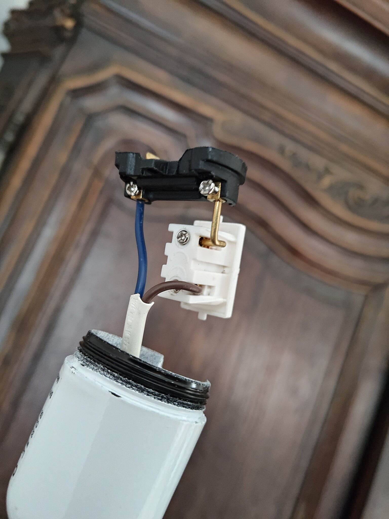

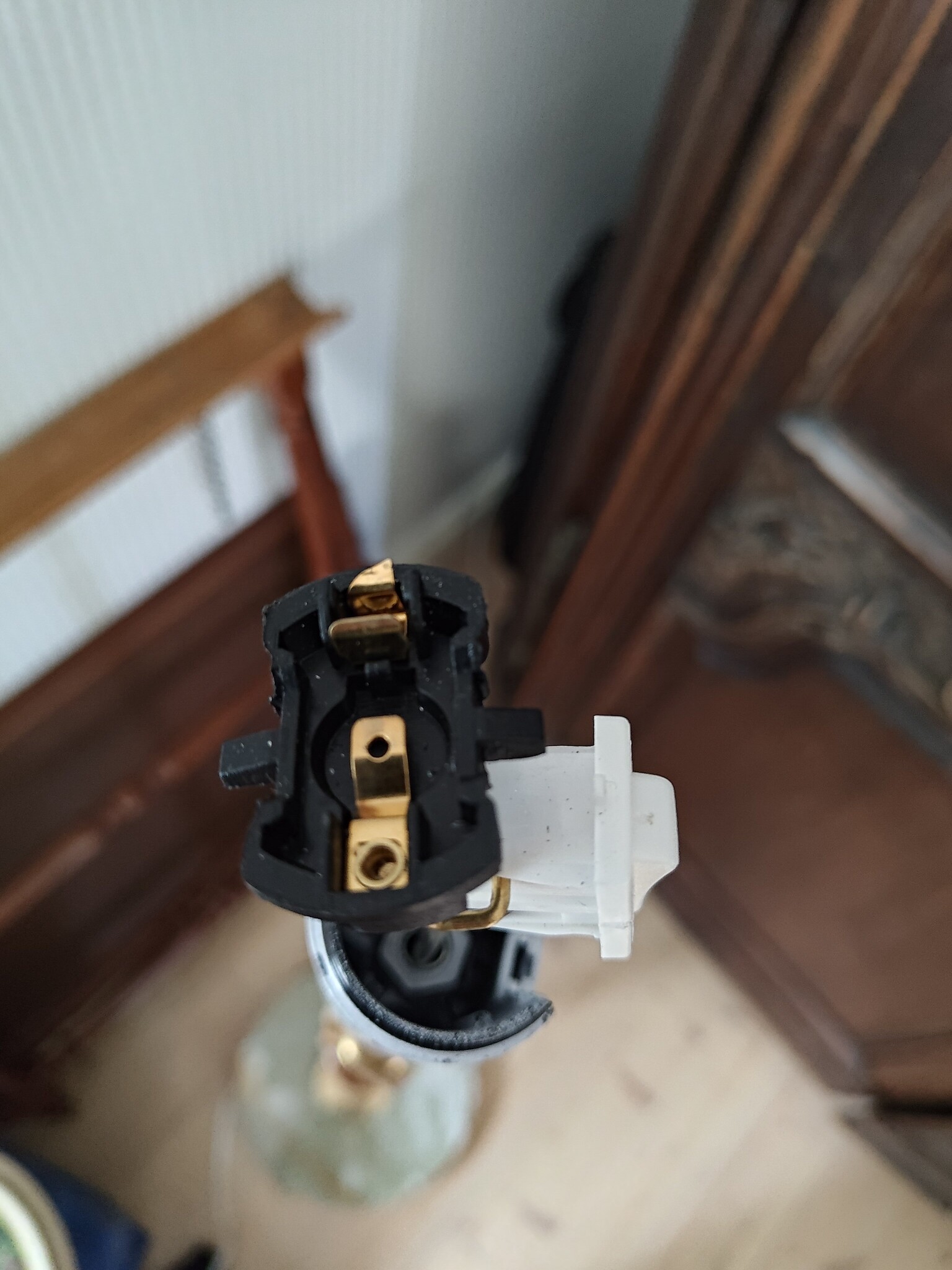

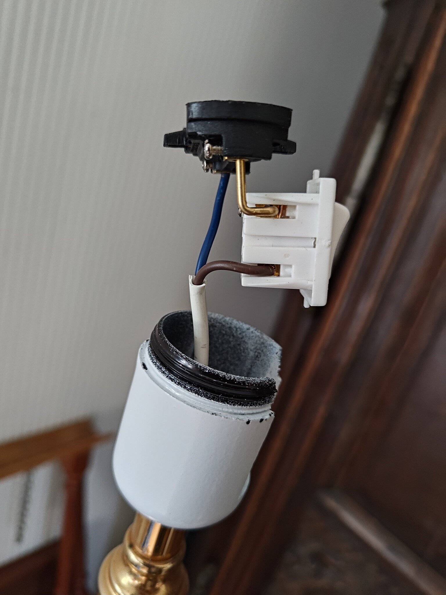

Jag lämnade in en golvlampa till en elektriker för att byta elen. Anledningen till varför jag inte gjorde det själv är för att min sambo tycker att det känns säkrare om en elektriker gör det..
Hur som helst, när vi fick tillbaka lampan så går det smygström genom strömbrytaren
och lampan lyser trots att lampan stängts av med strömbrytaren. Vad kan det bero på? Är det elektrikern som gjort fel eller beror det på valet av lamphållare (https://www.clasohlson.com/se/Lamphallare-E27-med-strombrytare/p/32-4299)?

Är det en LED lampa så kan den lysa en anings aning trots strömbrytaren är av.
Prova med en hederlig gammeldags glödlampa.

Inte för att det är orsaken men borde det inte sitta en "isolersvamp" i lamphållaren om en elektriker gjort jobbet, ser ingen på fotot.

Ja det är en LED-lampa och jag har tyvärr ingen vanlig hederlig glödlampa här hemma. Men jag ska köpa en nästa gång som jag är på affären.
Så det behöver alltså inte vara något fel? Känns ju lite konstigt att jag inte ska kunna ha en LED-lampa kan jag tycka.

Vad är det för fabrikat på ljuskällan?
Det är Anslut, dvs Julas egna fabrikat.
