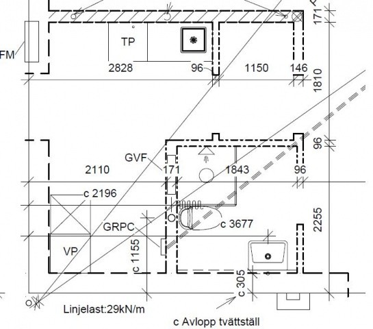

Eller om någon duschar så går inte toan att använda (även om man kanske inte så ofta väljer den toan om någon duschar).. solklar felplacering. Entreprenörens platschefs tystnad säger allt, han vet att det inte är ok men håller tyst för att se om det slinker förbi.

Enligt Villa Ägarnas VVS rådgiving ska MINIMI måttet vara cc 400mm år både höger och väster enligt VVS branschens teknikbok (aka Biblen),
Normalmått cc 500 enahållet, cc 1100 åt andra hållet. Han kallade det "fri för sittning"
Det är väl inte inskrivet i Jordabalken men helt klart ett avsteg från VVS branschens egna normer.

Byggnadsnämden borde ha en del att säga till i detta ärendet.
Dels har dom frångått bygglovet och dasset uppfyller inte gällande regler och lagar som gäller handikapp anpassning.

En installationsvägg skulle kanske göra jobbet,då får du ju dessutom toan vägghängd:)
Måste väl då bryta tätskikt VÄLDIGT nära duschen vilket knappast kan vara tillåtet. Gör om gör rätt!

Jag har samma problem och har påtalat att WC måste kunna användas samtidigt som nån duschar men säljaren och konstruktören säger "ni måste följa BBR-kraven(Boverkets byggregler). Därför måste wc-stol och handfat behålla sin placering."

Det finns noterat i VVS-Installatörerna mått om montering av WC-Stol.
Utrymmesbehov för Klosett. SS 914221.
Är stolen golvmonterad, Minimått 400 mm, från Centrum av Stolen åt båda sidorna.
1200 mm framåt.

Installationsväggen kan monteras direkt på befintligt ytskikt utan åverkan på tätskiktet.
Installationsvägg var en bra idé eftersom alla tjänar på det. TS får en vägghängd toa och entreprenören får en merkostnad på ca 15000:- istället för kanske 75000:- för att göra om badrummet. Risken är dock att det inte löser problemet med avloppslukt om det nu är så att spolningen från toan skjutsar in avloppsvatten i golvbrunnen.
Det är ju felgjort men till både krinor och Hassan, man kan vrida toan bort från duschväggen. Det finns ingen regel om att toastolar måste stå ortogonalt.
Hassan kanske kan sätta den i hörnet på 45 grader.
I min verstad kom toaröret lite väl långt ut så där står stolen ca 30 grader "snett", morsans toalett där står den 45 grader i hörnet, funkar bra på båda ställena.

Man kan byta wc-stol till en wc-stol med universal-lås (back åt). Då kan man flytta åt höger.
