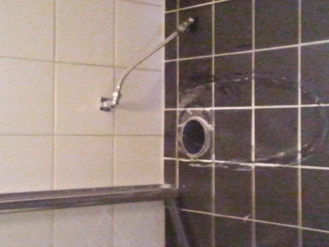

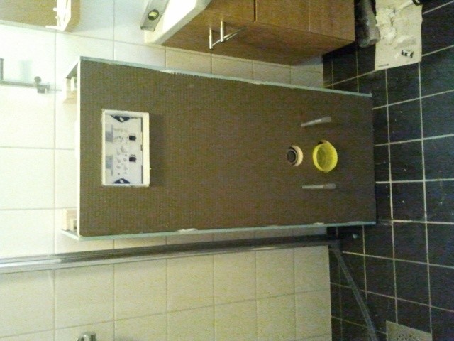

Vi gjorde en formell reklamation mot bakgrund av att köpekontraktets bifogade ritning/ar som låg till grund för t ex bygglovet, inte stämmer med det som "levererats" och yrkade på att antingen "göra om, göra rätt" eller "bygga in felet" en fixturlösning med vägghängd TS.
- först en bild över hur snett det gjordes initialt
- sedan en bild av det som ska kaklas förhoppningsvis imorgon.
Kommer nästan bli enligt Svensk Standard höjd, sitthöjd ca 43 cm mot 40 cm standard mått (handikapp ska visst vara 46 cm)
Till detta ett topplock i ek, för att underlätta inspektion samt lite snyggare, kanske
Laddar upp slutresultatet.
Kontentan är: Vid slutbesiktning, se till att ALLA era kommentarer tas med i protokollet - hur dumma de än påstår att de är.

Jovars, viktigast dock är att dusch kan användas samtidigt som TS då denna nu hamnar 17cm (cc) längre till höger.
Duger gott för oss.
