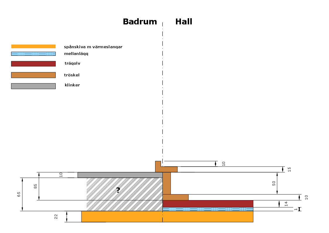

För det andra vet jag exakt hur det ser ut i bjälklaget och under trägolvet och jag är kapabel till att lägga till och dra ifrån

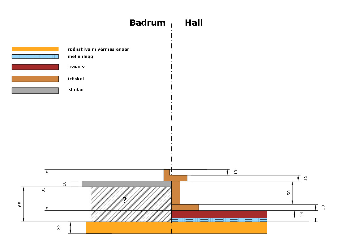

Har entreprenören på order av försäkringsbolaget enbart torkat vattenskadat område ett visst antal månader för att sedan kopplat på nya värmeslingor, med förhöjt golv som resultat.
Finns det dokumenterat, från rivning till återuppförande?
Jag är mest intresserad av om någon gjort en dundertabbe för att hålla ner kostnaden.
Har de fotograferat delmomenten, vem har godkänt de olika momenten, finns det någon som helst dokumentation från arbetets gång?
Ligger de gamla slingorna kvar i golvet, många funderingar..

Tyckte du skrev att du tog dig upp efter rörmokaren varit där?politby skrev:
Så golvet är totalt 100mm plus tröskeln det blir ca 125-130mm och så stor höjd skillnad är det ju inte
Nej, nej, nej. Hela golvet revs ned till bjälkarna. Torkningen pågick i en månad. De spårade skivorna ersattes med nya av samma tjocklek och helt eller delvis nya slangar lades på plats. Det bör inte ha påverkat golvhöjden ett dugg. Så långt har jag själv sett.Pagno skrev:Har entreprenören på order av försäkringsbolaget enbart torkat vattenskadat område ett visst antal månader för att sedan kopplat på nya värmeslingor, med förhöjt golv som resultat.

Någon som fortfarande tror att bevakning av golvhöjden var min 1:a prioritet?
Det var ju redan en traditionell badrumströskel innan arbetet påbörjades om jag förstod det hela rätt. Bara det är ju ett hinder med rullstol. Ska det renoveras, borde man kunna hitta en bättre lösning på tröskel, med rätt fall på golvet. Jag jobbar ochså i branschen. Och jag har läst hela tråden, men kan ha missat någon information då den är väldigt lång.
Skulle vara av intresse att se byggbilder, före, under och efter. Trådstartaren hade ju erfarenhet av tidigare problem med renoveringar. Då borde det finnas lite kort tycker jag. Så hade jag gjort iaf. Jag satt i rätten med jurister från Anticimex och fick rätt. Då gäller det att ha kött på benen och bra dokumentation.

Insteget var < 15 mm i höjd, en lätt match för rullstolen. Nu är det 70 mm högre. Omvänd bostadsanpassning.jeepmats skrev:Det var ju redan en traditionell badrumströskel innan arbetet påbörjades om jag förstod det hela rätt. Bara det är ju ett hinder med rullstol. Ska det renoveras, borde man kunna hitta en bättre lösning på tröskel, med rätt fall på golvet. Jag jobbar ochså i branschen. Och jag har läst hela tråden, men kan ha missat någon information då den är väldigt lång.
Detta var en påtvingad renovering till följd av en vattenskada. Badrummet behövde inte anpassas utan fungerade utmärkt för mig.
Däremot behöver det anpassas nu...

Jag har, tror jag, skaffat mig en hyfsad helhetsbild, försöker bara förstå hur de misslyckats så kapitalt med att räkna ut hur olika material bygger på höjden, det är grundläggande kunskaper.

Min specialitet, är att jag är mer än normalt snabb i huvudräkning, jag vet ofta hur en kunds önskemål bör utföras, med vilka val av material som passar, inte alltid, men ofta, har jag grunduppbyggnaden klar innan ritningen är klar, det underlättar, jag åsyftar hur mycket det bygger i höjd.
Varför skriver jag om vad jag gjort tidigare, jo, mest för att jag vet att det är fullt möjligt att genomföra en renovering av detta slag utan att få till denna tröskel.

Om du vill ha en bra bedömning av oss andra, och att jobba juridiskt med andra parter, är det bra med fotografier. Det har jag lärt mig den hårda vägen. En skiss du gjort själv, bevisar inte verkligheten för oss som sitter på " andra sidan". Att ingen har tagit något kort under hela den här prosessen som kan bevisa dina problem, verkar osanorlikt.politby skrev:
