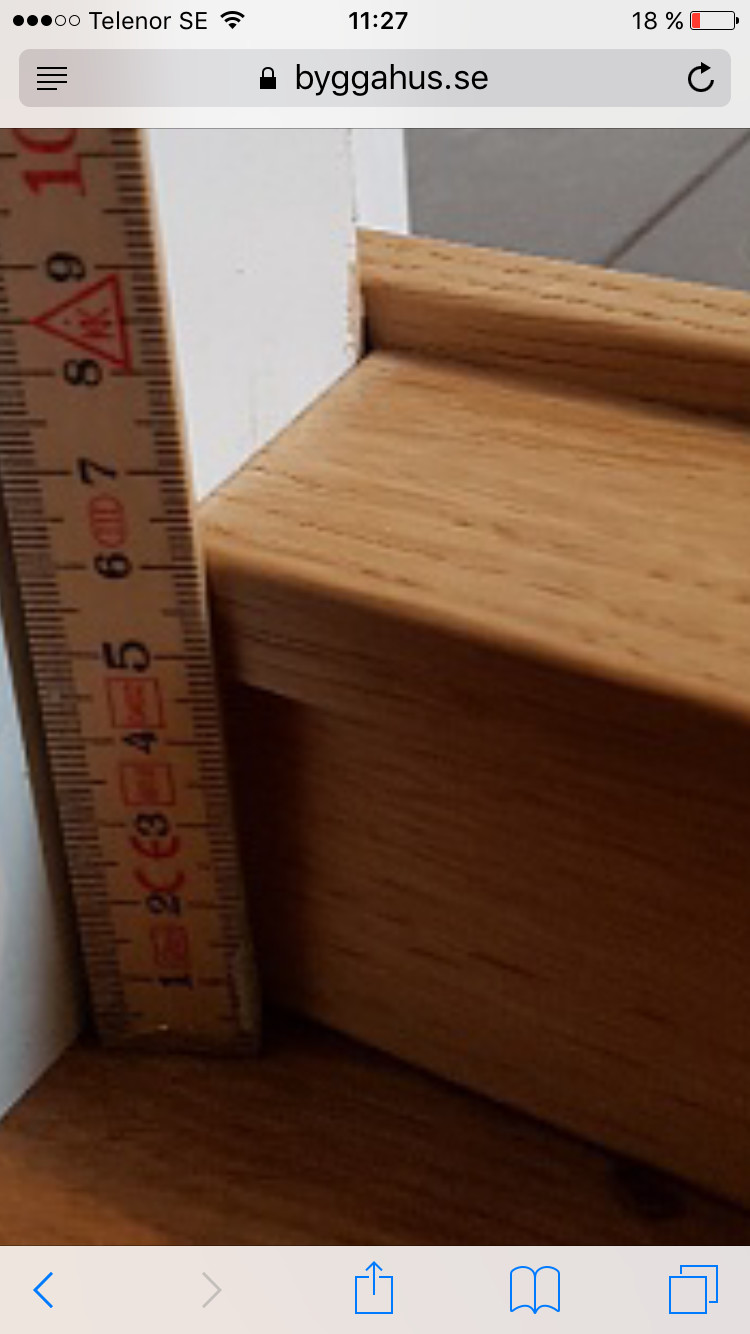

Måttstock som visar 4,5mm höjning bredvid en tröskel, avser golvrenovering.
4,5mm höjning av golv är inte så ovanligt om man ska renovera ett badrum, speciellt när det handlar om vatten buren golvvärme
4,5 mm höjning hade nog inte varit ett problem i det här fallet.

Tittar man på en bild från insidan och ut se så det ut som om man kan kapa ner eller rent av plocka bort den....
Skulle vara intressant med bilder på hela badrummet och planlösning på det
I hallen utanför räknat från gollvärmen uppåt till golvytan
1 mm mellanlägg
14 mm trägolv
I badrummet räknat från gollvärmen uppåt till golvytan
85 mm gudvetvad
15 mm fog och klinker
