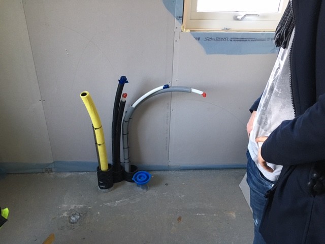

Rören som kommer upp i tvättstugan:
Avloppsrör som sticker upp i en ofärdig tvättstuga med osätt gipsskivor och en synlig innervägg.

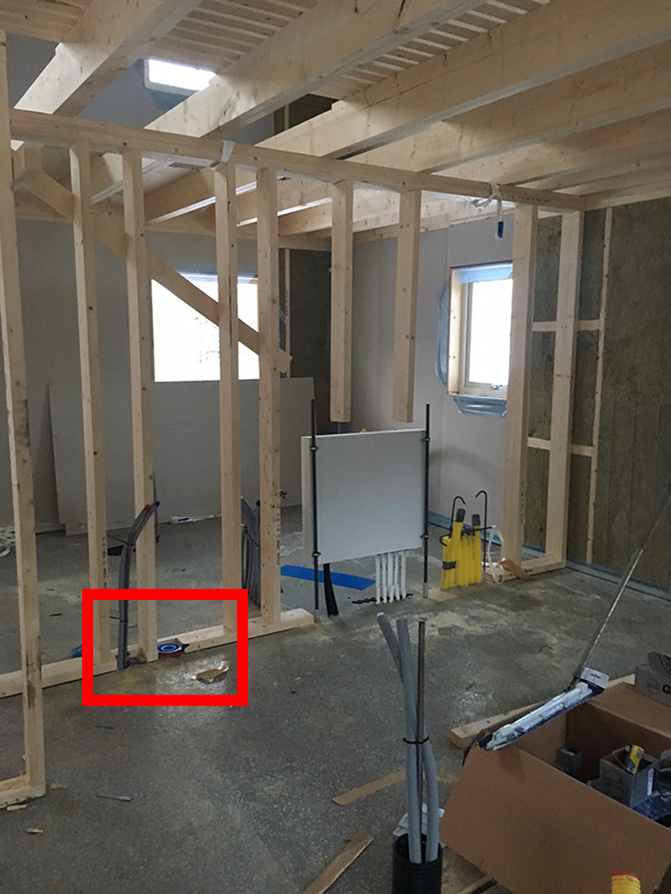

Avloppet som hamnat mitt i en innervägg:
Renoveringsarbete med öppna avloppsrör i en oavslutad innervägg i tvättstuga.

Bild 1;
Gipsen runt fönstret ser ut att vara rätt kackigt gjord. Plasten som tittar fram vid fönster ser inte heller ok ut, den borde varit invikt och ansluten mot fogen runt fönsterkarm och tätad/tejpad i hörnen. Gjutningen ser ut va gjord en spann i taget från tombola. Men avvikelser på 5mm brukar anses ok i en platta.
Ingen aning om tekniken blir ett problem med vattenrör, ser inte hur det är tänkt att fungera.
Bild 2;
Klantigt utfört med rören, ingen jättekatastrof men illa. Man kunde bytt till smartlinerör för att rädda det lite när man insåg felet då det bara verkar vara muffdelen som sticker utanför. Ännu hellre tjockat på väggen när man slog ut den och insåg att den skulle gå innanför rörets diameter.
Återigen grymt stygg gjutning men säkert inom marginalerna.
MEN, den där väggen ser ju helt förskräcklig ut. Nu hoppas jag och antar att bjälklaget är fribärande med tanke på att den ser ut att vara grovt dimensionerad. Är det tänkt att bjälklaget ska ha stöd av väggen så är det fördjävligt. Det finns ju ingenstans att ta ner lasten från de kapade reglarna. Regelavståndet från andra till tredje regeln från höger ser väldigt stort ut men kan va en synvilla. Ta en titt i ritningarna så ni får se vad som är bärvägg och inte i alla fall.
Och ta dit en besiktningsman, det kommer nog löna sig som det ser ut. Och se till att de provtrycker pronto.
Det finns inget installationsskikt i huset alls?
Har ni en kontrollansvarig? Isåfall så skall han sköta sitt jobb eller byt till annan om han verkar seg.
Bild 2: Eftersom regelverket ser stabilt ut i väggen borde den vara bärande (eller svävande kanske om man tittar på de 2 reglarna vid fördelningsskåpet för golvvärmen.....). Har ni tittat på ritningarna?

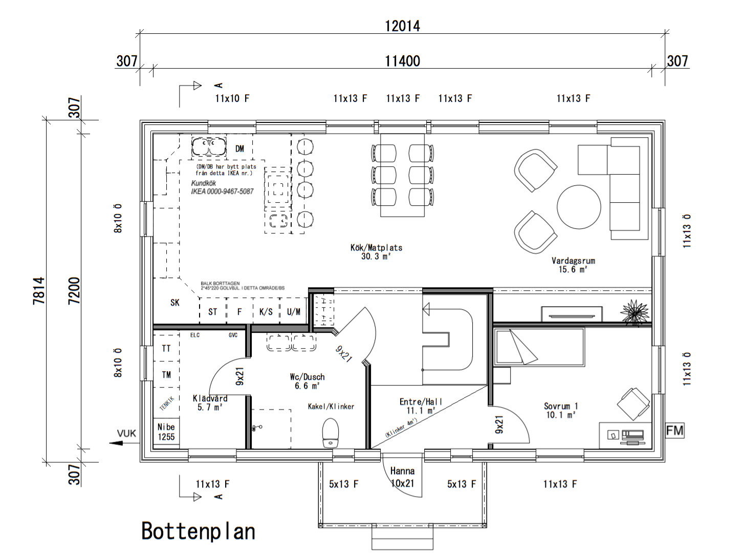

Angående väggen där, så är den fribärande. Det är en lösning som dom gjorde åt oss för att vi skulle kunna få in kök på fullhöjd då det egentligen är en synlig metallbalk där i originalritningen.

Vad menar du med att väggen är fribärande?
Är bjälklaget dinensionerat för att klara sig utan stöd? Det ser mest ut att vara dubbla 45 reglar vid närmare titt. Inte limträ eller kerto. Hur lång spännvid är det på bjälkarna?

Jag förstår inte hälften men jag skickar med planritningen iallafall, där syns det hur den bärande balken går och att den upphör just över väggen som syns på bild 2.
Planritning av en bostad som visar rummens layout och positionen för en bärande balk.
