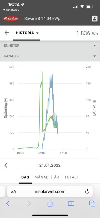

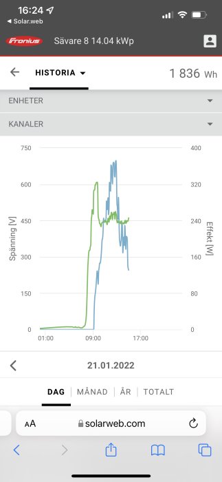

Menar du placeringen av panelerna på taket? För i så fall vet jag inte om det spelar roll riktigt i detta fallet. Produktionen startar när solen är på andra sidan huset och bedömt får samtliga paneler i produktionsstarten samma ljus. Men när sträng ett går igång om man kan säga så, då dippar spänningen i strängen ordentligt. Ligger lägre dagen igenom samt har ganska mycketE Emanuel01 skrev:
Lägre effekt. Förstår om det hade vart pga skugga osv men så är det inte nu. Panelerna vätter mot väst, produktion startar på båda strängar när solen är i öst
jag tror nåt är galet fortfarande. Den översta bilden så går ju den gröna strängen rakt ner momentant. Så ser ingen skuggning ut. Jag hade skickat detta till Fronius för utvärdering. Händer detta varje dag eller var det bara en gång? Om det händer flera ggr, kan du se nåt samband i tex vid vilken spänning eller effekt det händer?K kjork skrev:Menar du placeringen av panelerna på taket? För i så fall vet jag inte om det spelar roll riktigt i detta fallet. Produktionen startar när solen är på andra sidan huset och bedömt får samtliga paneler i produktionsstarten samma ljus. Men när sträng ett går igång om man kan säga så, då dippar spänningen i strängen ordentligt. Ligger lägre dagen igenom samt har ganska mycket

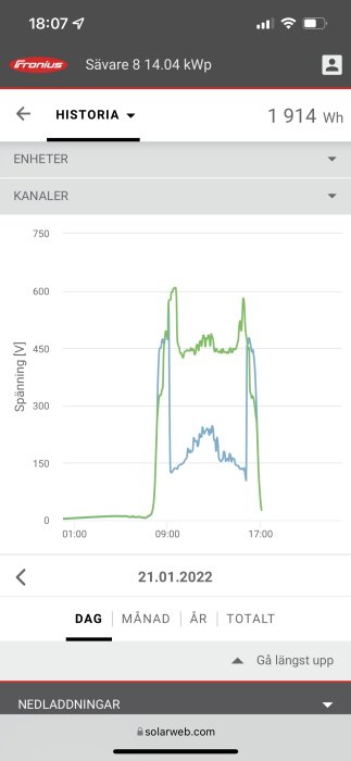

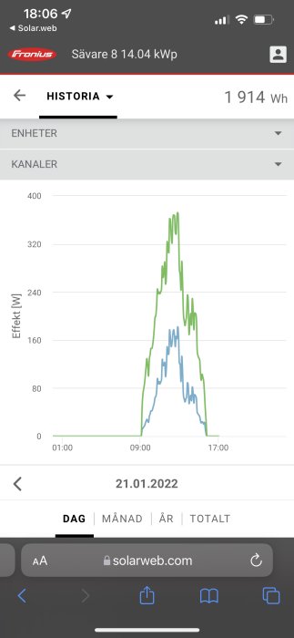

nu har ju inte anläggningen vart igång länge pga allt strul men sträng 1 har fungerat längst, och det är samma varje dag. Solen går upp, spänningen ökar ju mer ljus det blir, när spänningen blir tillräckligt hög för att växelriktaren ska starta så dyker spänningen. Sedan är spänningen låg fortsatt. Det jag sett idag är också skillnaden i effekt på de båda strängarna.F fsn skrev:jag tror nåt är galet fortfarande. Den översta bilden så går ju den gröna strängen rakt ner momentant. Så ser ingen skuggning ut. Jag hade skickat detta till Fronius för utvärdering. Händer detta varje dag eller var det bara en gång? Om det händer flera ggr, kan du se nåt samband i tex vid vilken spänning eller effekt det händer?
blå = sträng 1
första bilden är effekten
Andra är spänningen

ja spänningen blir hög nog för att växelriktaren ska starta. Det är efter starten jag är fundersam. Varför spänningen sjunker såpass mycket som den gör på sträng 1.Logad skrev:
