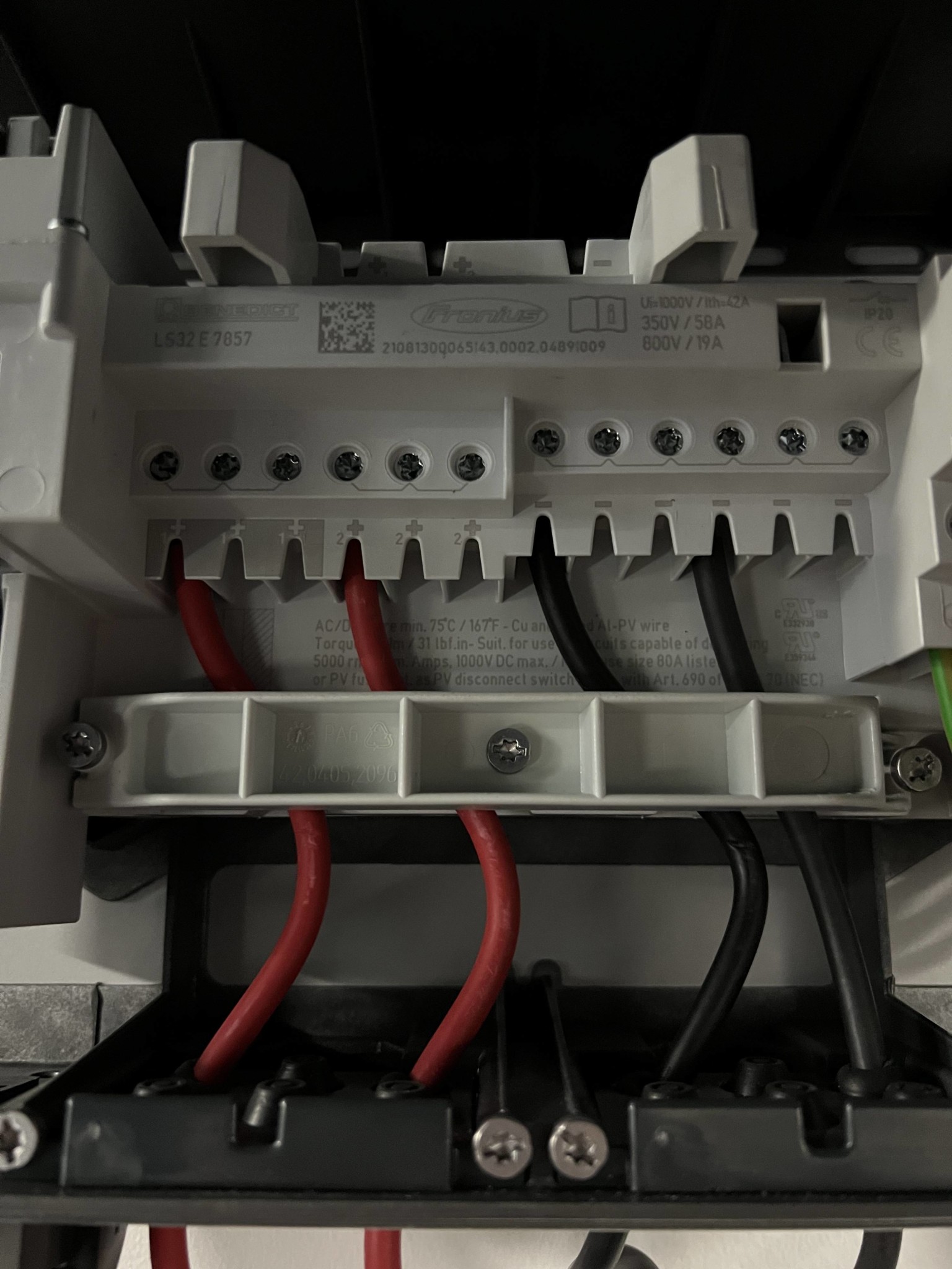

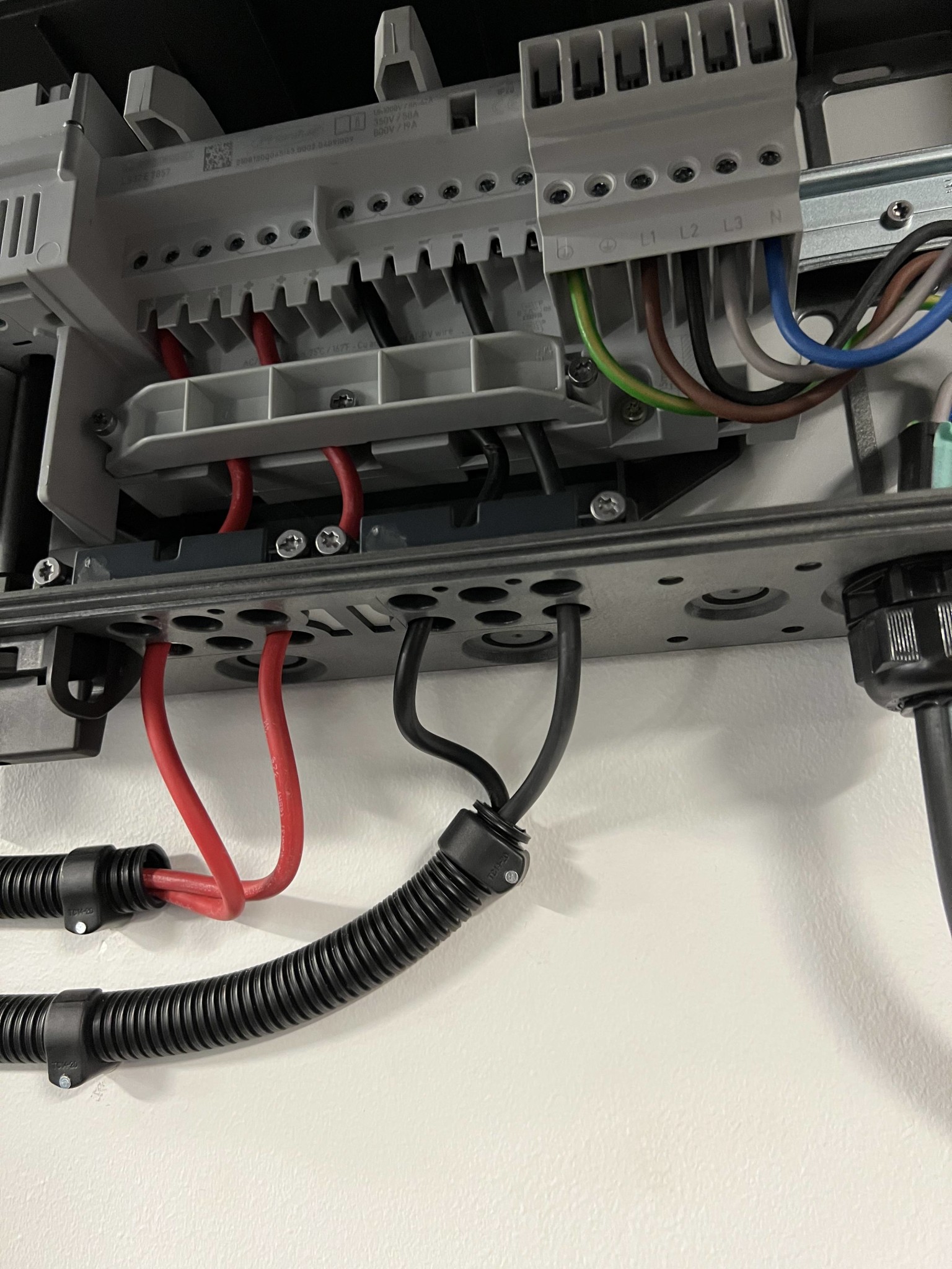

Nybörjare på solceller
Det verkar rätt kopplat där.
Det är ju en röd solarkabel inkopplad på Plus1
och den andra röda solarkabeln på Plus 2.
De 6 st ingångarna på minusplinten är förbundna i plinten med varandra, och det spelar ingen roll var man sätter minussolarkablarna på minusplinten.
Vad är det som du tycker är fel där, det nämner du inte?

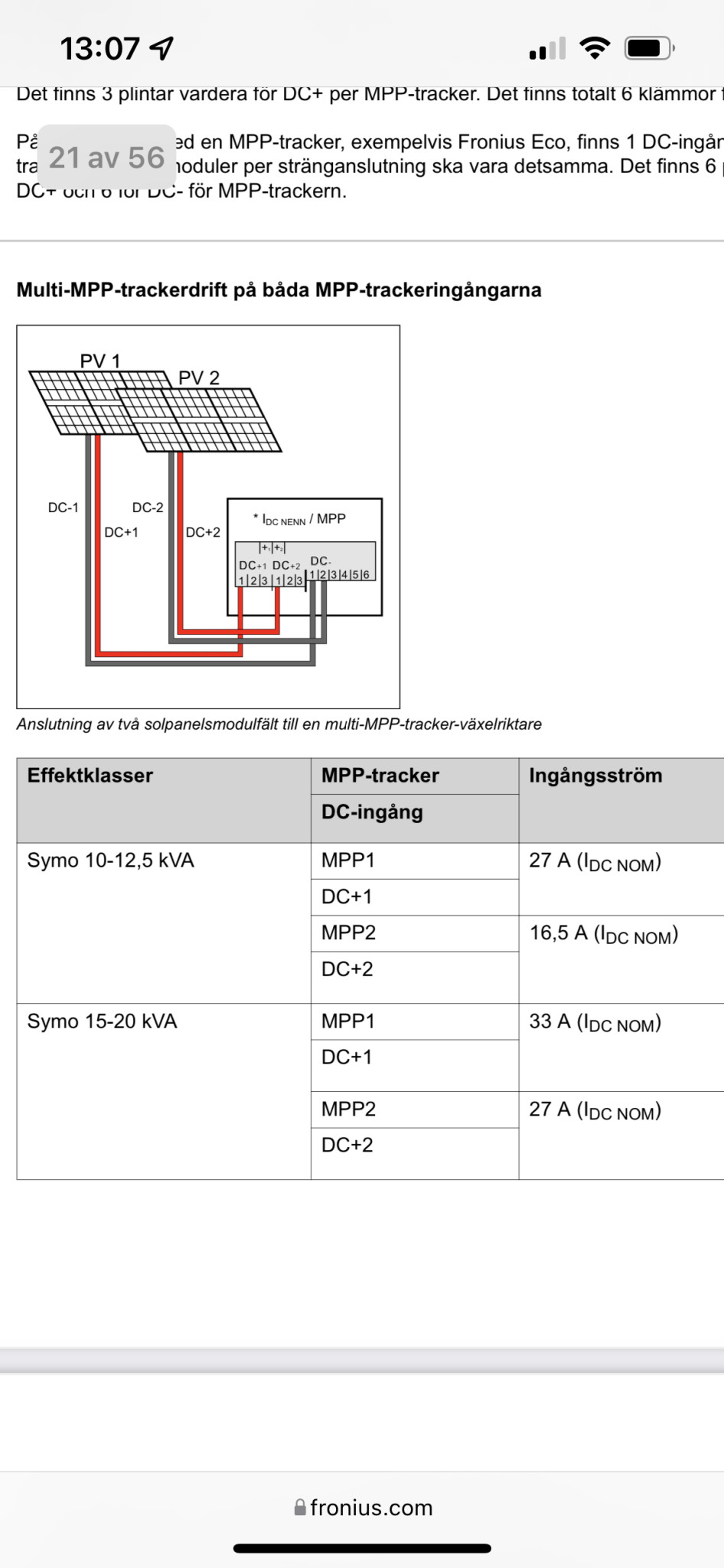

okay. Tack för svaret. Trodde jag hade hittat något vettigt.A Arnodt skrev:
om jag bläddrat lite längre i manualen så står det precis så som du säger.A Arnodt skrev:Det verkar rätt kopplat där.

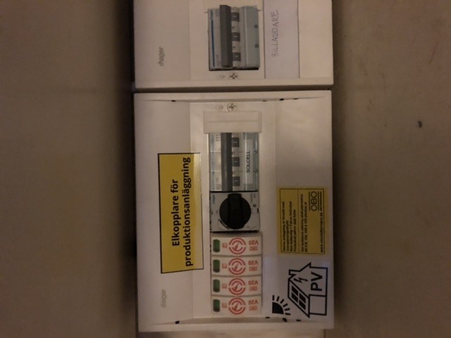

Har du inget överspänningsskydd i växelriktaren?
Ditt foto där är alltför nära för att riktigt kunna se. Har de snålat in på det? Det innebär att när det blir blixtnedslag i närområdet kan vara någon km bort, kan överspänningar alstras i solarkablarna på taket och knäcka växelriktaren och panelerna. Nu är de oskyddade.
A Arnodt skrev:Har du inget överspänningsskydd i växelriktaren?
I mitt inlägg nr 170 påtalade jag om överspänningsskydd, och visade även bild på en Fronus Symo med kåpan avtagen där överspänningensskydden sitter ifall de är monterade. Så du vet redan detta ifall du har överspänningsskydd eller ej.
i mitt inlägg #382 finns en bild, det är den bästa jag har just nu. Där sitter ju i alla fall inget som man kan se, ska kontrollera bättre när jag får tid.A Arnodt skrev:

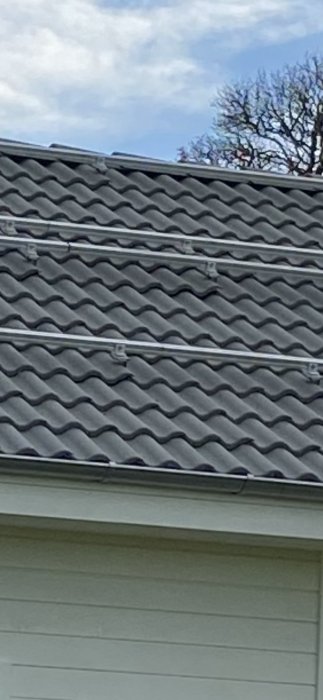

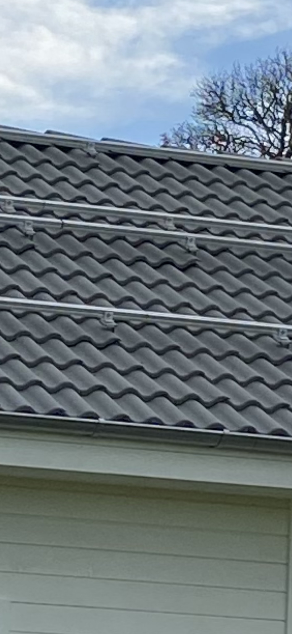

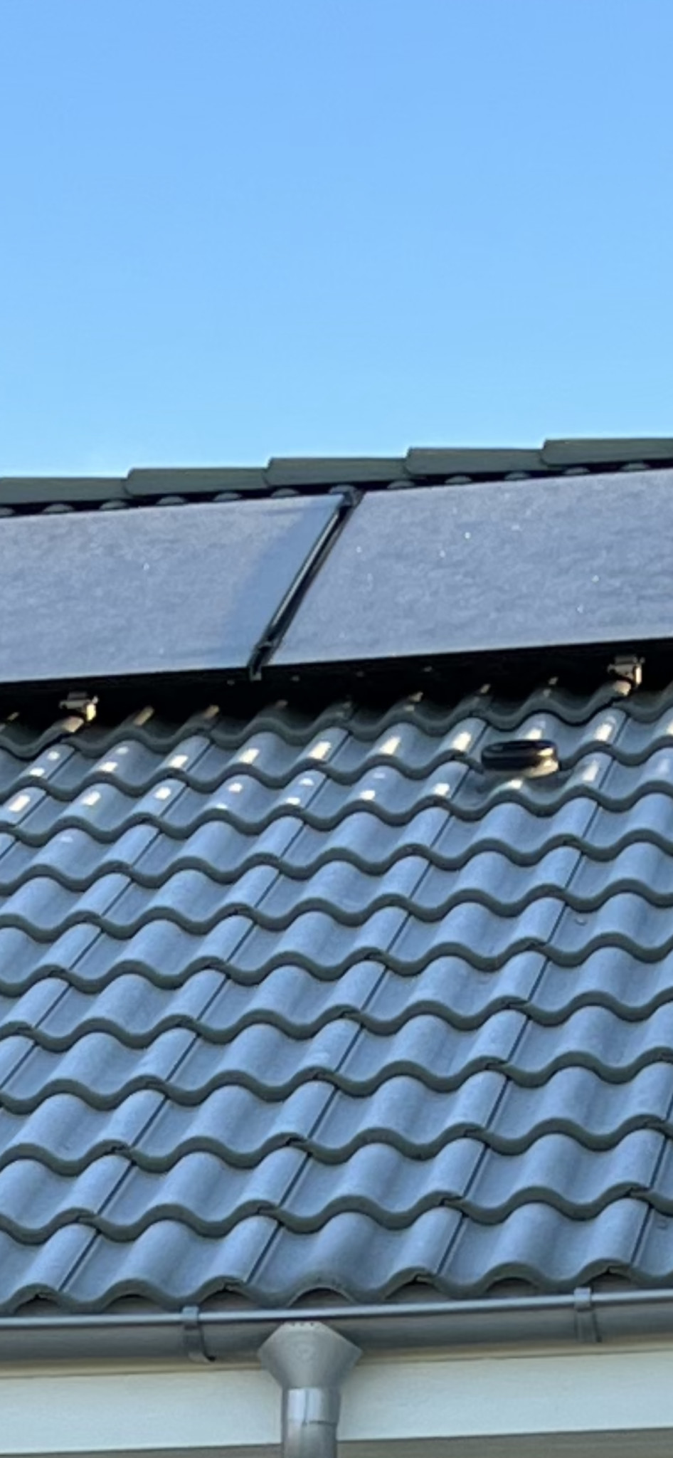

Vidare fråga om själva monteringen. Takkrokarna, hur ska de monteras enligt regelverk? Bifogar en bild på hur pannorna ligger efter montering. Hoppas det syns.
