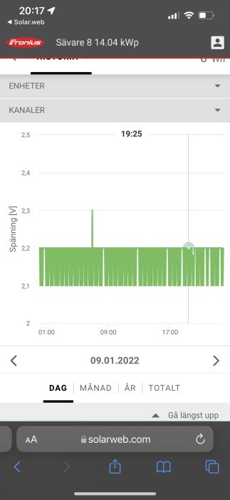

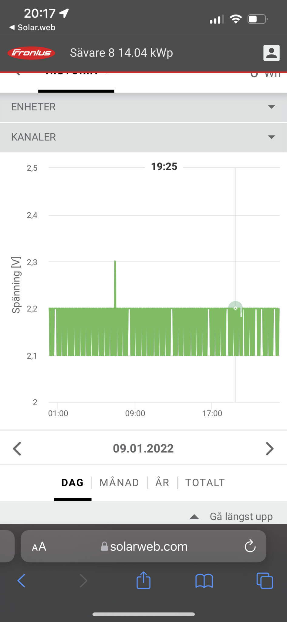

anläggningen installeras. Från det att jag startar den tills installatören kommer igen ger den ingen effekt samt att strängen verkar död. Då var alla 36 paneler i en serie kopplade till mpp1.
installatören kommer igen, de delar upp panelerna i två strängar om 18 paneler. Lägger till 3 optimerare på en av strängarna, vet ej vilken. Efter de åkt igen så upptäcker jag att enbart sträng 1 fungerar. 2 är död.
installatören kommer igen, upptäcker att de kopplat fel i brytaren och får igång båda strängarna.

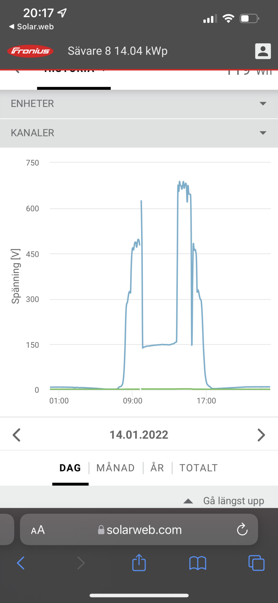

idag är första dagen som båda strängarna vart igång och därför första dagen som man kan se skillnaden mellan de två strängarna. Jag har haft hjälp av användare på forumet som tycker att spänningen rasar för mycket på sträng 1.
Sedan sträng 1 kom igång så har den alltid tappat spänningen massor när växelriktaren startar men jag har inte kunnat jämföra mellan strängarna först idag.
Ingen sträng är med
  • Skärmdump av solenergiövervakningsapp som visar spänningsdata över tid utan anomalier.
Sträng 1 är igång
  • Graf över spänningen från solpaneler med två toppar under dagen på en app.
Jag tänker så här, Eftersom strömmen är nästan identiskt så borde man kunna utesluta dålig kontakt i strängen.
Min gissning är:
Det är olika många paneler per sträng och att optimerarna på "någon" av strängarna hjälper till att skapar detta fenomen.
Sen funderar jag på om det finns några inställningar att göra i växelriktaren, typ Cut-in spänning.
ser ut som om MPPT1 startar tidigare än MPPT2, svårt att se på bilden ifs.

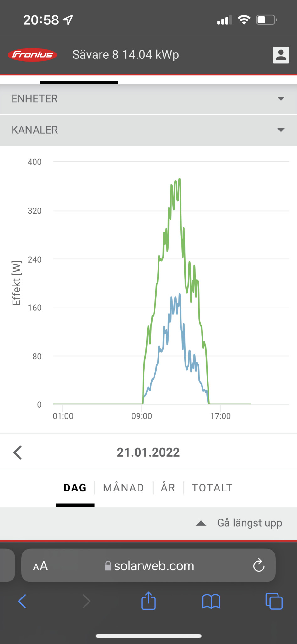

det ska vara 18 paneler i varje sträng. Bilderna är nog något missvisande, bifogar ny bild med endast effekt, där ser man att de startar samtidigt.
var kan man hitta och kontrollera inställningarna?
  • Graf över solpanelers effekt över en dag från Solarweb-appen med två linjer som representerar olika strängar.
