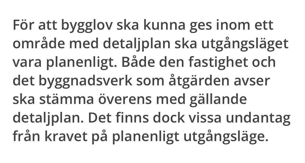

Jag tolkar det som att om det till exempel finns en planstridig byggnad på tomten så är fastigheten planstridig.
Boverket:
Text om bygglov och detaljplaners krav på planmässighet, inklusive möjliga undantag enligt Boverket.
Fastighet är jord. Att den inte stämmer överens med detaljplanen kan exempelvis vara att den är för liten för detaljplanen eller att den används som bostadsfastighet trots att den är planerad som industri.
Att beakta att andra byggnader än den som man söker lov för skulle vara planstridiga i sig finns det dock inte stöd för.

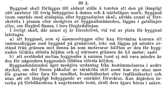

Alltså jag smäller av!
Talat med bygglovshandläggaren.
Jag vill placera tillbyggnaden mot grannen, dvs närmare än 4,5 meter från grannen.
Står inget om avstånd till grannen i DP.
Det är tydligen en avvikelse från byggnadsstadgan.
Kan någon utveckla det här för mig?
U
Gamla byggnadsstadgan hade en generell skrivelse för avstånd till tomtgräns
Denna skrivelse gäller om inte annat anges i byggplan, så saknar du angivelse är det detta som gäller. Det kan dock gå som liten avvikelse har jag för mig, beroende på hur nära du är 4.5m
Bild av äldre byggnadsstadga paragraf 39, som beskriver regler för placering av byggnader i förhållande till tomtgränser och andra byggnader.
