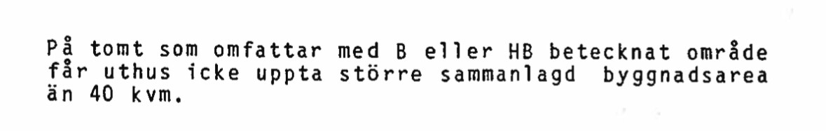

D
Jag har ett gammalt uthus på fastigheten, 23 m2. Bygglov medgivet enligt då (70-talet) gällande detaljplan.
Jag skulle vilja bygga till uthuset med 18 m2.
Nu gällande detaljplan medger uthus på 40 m2.
Det borde du kunna göra redan med nuvarande lagstiftning, och kommer definitivt kunna göra med den kommande.
I och med att det inte är uthuset som är planstridigt ska inte utbyggnad sv det hindras gför att huvudbyggnaden är det. Även om det verkar finnas övernitiska kommuner som gör så ändå. Men när den nya regleringen träder ikraft blir det ju uttryckligen överspelat, så det är väl enklast att vänta ett kvartal.
Edit: Fast 17 kvm till är vad du får. Givet att uthuset har en egen definierad tillåten volym, och den inte bara är ett bivillkor till en total tillåten volym som redan är maxad.

D
Är det tillåtet med mindre avvikelse på en sådan tillbyggnad?
Jag har ju idag 23m2 (ej medräknad taksprång om 30 cm) och vill bygga 18,3 m2 (ej medräknat taksprång om 30 cm)
Dvs totala m2 blir 41,3m2
D
Såhär står det i planen:
  • Text från plan: "På tomt som omfattar med B eller HB betecknat område får uthus icke uppta större sammanlagd byggnadsarea än 40 kvm.

U
Inblandade står det huvudhus max x kvm och uthus x kvm och att sammanlagda arean inte får överskriva x kvm eller x% av fastigheten.

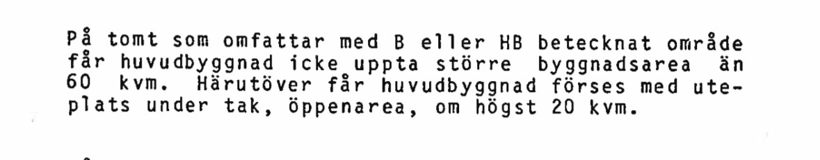

D
Står ingenting om sammanlagd yta eller max total yta.
Såhär står det om huvudbyggnaden:
  • Textbild som förklarar byggnadsregler, maximalt 60 kvm huvudbyggnadsyta och 20 kvm takförsedd uteplats.
Ja, lika mycket som för annat inom detaljplan. Har du några särskilda skäl för att dra över, eller förlitar du dig i så fall helt på att det är en liten avvikelse?
D
Längden på takplåt och att passa in mellan stuprör osv. Helt enkelt mycket enklare att bygga 41,3 än 40,0.
Söker man lov för 40 eller för 41,3?
U
Du får ha taksprång upp till 60cm innan de räknas in som area, under 60cm är de yttersta måtten på fasad eller sockel som man räknar byggarea på.
Du söker lov på tillbyggnaden, inte 40 eller 41.3 utan 18.3kvm
