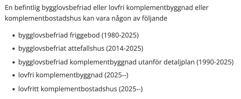

Det enda som har hänt är att Boverket har uppdaterat sina rådgivande sidor. Boverket verkar tänka som du. Man listar vad som ska räknas med:
https://www.boverket.se/sv/PBL-kuns...splikt/byggnader/nybyggnad/komplementbyggnad/
