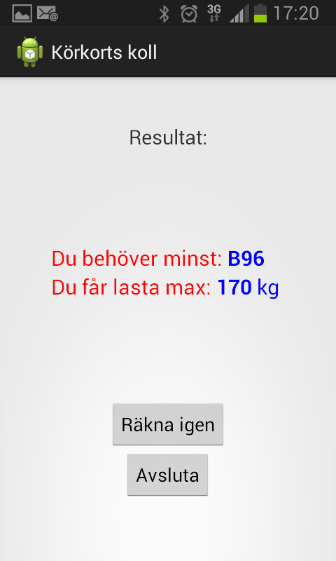

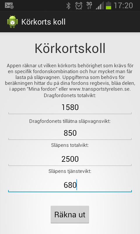

Jag tänkte visa lite av appen och hur den funkar:
Här har vi inmatningssidan med lite anvisningar, jag har lånat siffror från MathiasS Fabia på sidan 3 i denna tråden och min egen "stora" släpvagn.
Och när vi trycker på "Räkna ut" får vi det här svaret:

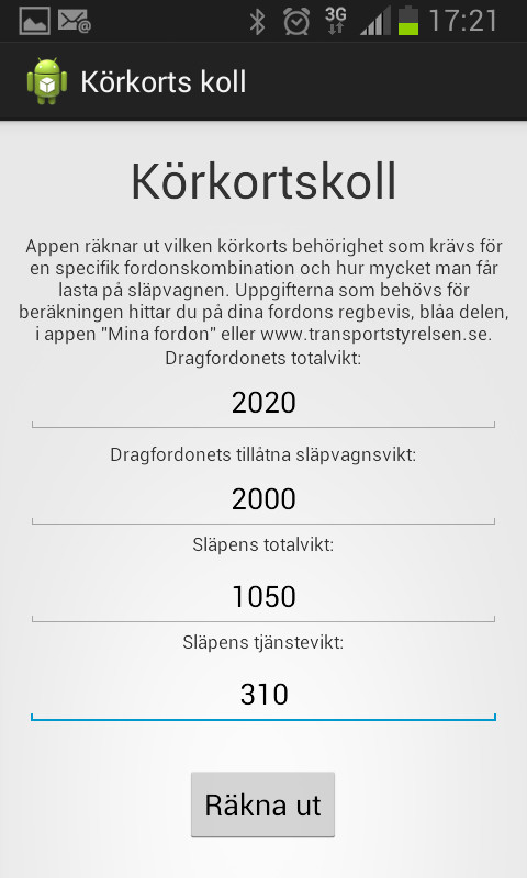

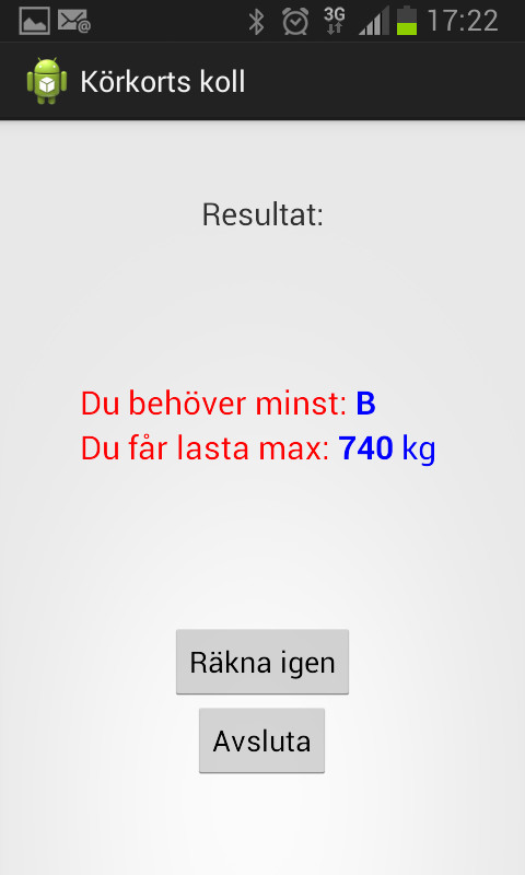

Sen tar vi en B-uträkning, min Toyota och min "lilla" släp:
Och räkna ut ger det här:
Appsnickaren har i mina ögon lyckats komma hemskt nära vad jag tänkte när jag fick apptanken så nu får vi se när han är så nöjd med den att den släpps till mer allmänt bruk.
