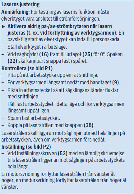

Men för mig blir snittet lite, lite vid sidan av
Visst vet du att det går att justera? Lasern på min GSM 8 SJ pekar också aningen snett och har gjort så i närmare tio år. Vilket år som helst ska jag justera den...

Hade jag ingen aaaaaaning om faktiskt. Det är ju känt att manualer läser man ICKET I HELSIKE :)

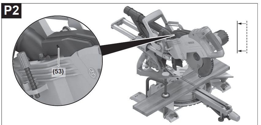

Men om det står här på Byggahus då?
Skärmdump av en text om justering och användning av laserverktyg med instruktioner och hänvisningar till bilder.
Illustration av en hopsatt kap- och geringssåg med en förstorad detalj som visar del nummer 53.

Ja,man kan ju göra så,men det är inte rätt!:rofl:
