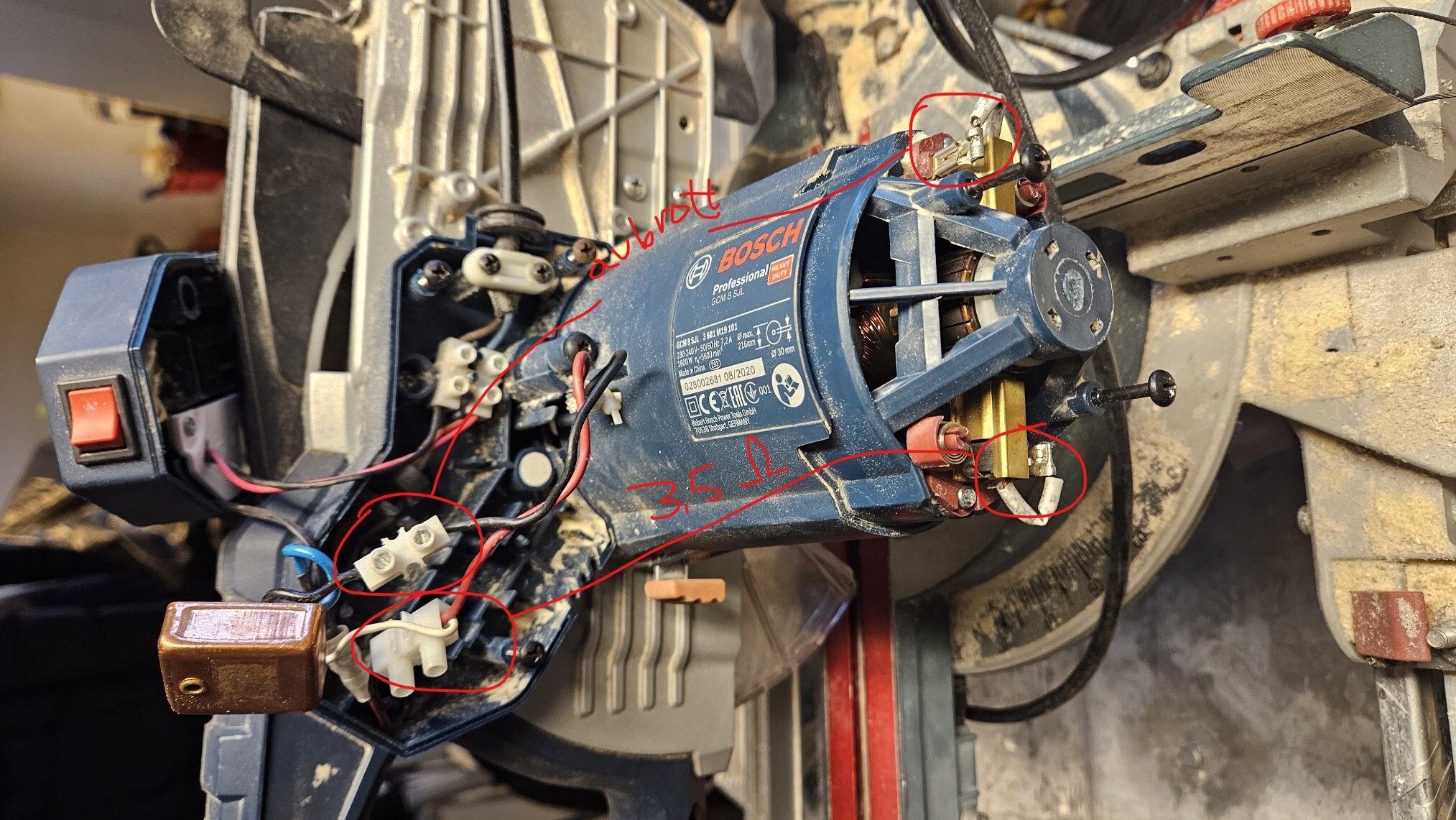

Hej. Jag har en bosch gcm 8 sjl gerdåg som slutade fungera i helgen. Det finns ström fram till kablarna som går in i motorn (lindningen) men mäter man på dessa kablar och fram till kolen så är ena lindningen av. Enligt Bosch och deras sprängskiss så finns inte denna del att byta, är det någon av er som råkat ut för samma fel och hur gjorde ni? Känns tråkigt att behöva köpa ny då denna är sparsamt använd och endast 3 år.
// Magnus
Blir att öppna, ta ett foto och markera var det är av eller bråkar. Det med lindning, är det en som går till statorn ( någon av dom två spolar ( lindning ) som i skrovet.
Freestyler
Är kolborstarna ok och löper lätt i sina hållare? (eller fattade jag fel?) Är det statorlindningen som det är avbrott i?
OM jag mäter mellan matar kabel (röd & svart) har jag bara kontakt mellan ena och fram till kolet, den andra avbrott.

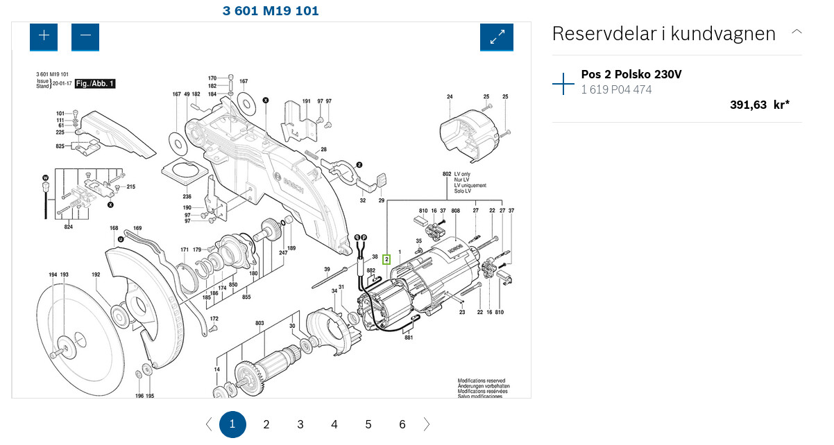

Som jag tolkar bilden och som supporten sa " finns inte enheten med i sprängskissen så kanman inte beställa den" :-(
https://www.boschtoolservice.com/se/sv/boschprof/spareparts/gcm-8-sjl-3601M19101
Mvh Magnus
  • Närbild av Bosch GCM 8 SJL-såg med delvis isärtagna komponenter och inkopplade kablar. Märkning visar möjliga avbrott och motståndsvärde 3,5 Ω.
  • Explosionsritning av Bosch-verktyg med markerad del med röd cirkel, delnummer 8/7.

Ok, jag fattar. Du kanske kan luska lite med nån erfaren serviceverkstad om dom vet något.
Det borde gå att få fram en stator som du kan beställa av dom. Om det bara är statorn är det ju värt att laga själv.
Kolla med typ, Mekina, Toolmek, PSB maskin, Södermalms maskin...osv.
Tackar, ska höra med vad som säger.
Alla andra delar går att beställa men kanske så här man gör för att få sälja mera :-)
//Magnus

C
Du kanske skall plocka isär det mer och se om det inte bara är nåt som vibrerat loss?
Och passa på att kolla partnumret på statorn, den verkar finnas som reservdel till andra modeller i serien och de ser misstänkt identiska ut.
