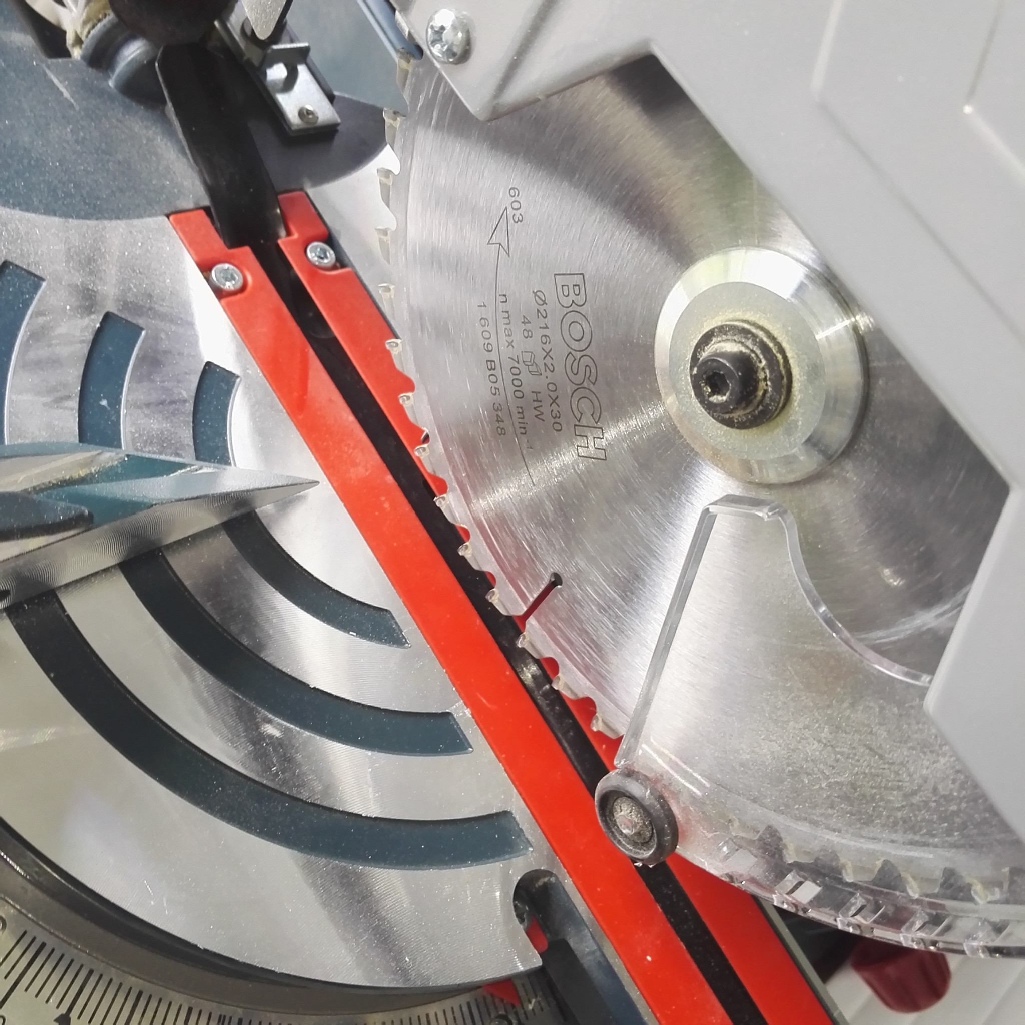

Sådär, då står såg och GTA 2500 i garaget. 3955 blev ju riktigt bra, Lindarns pris -12% hos Bauhaus. Bra prisgaranti. Bordet heter Compact men med två barnstolar och syskonvagn så finns inte så mycket plats kvar i bilen. Får nog byta bil

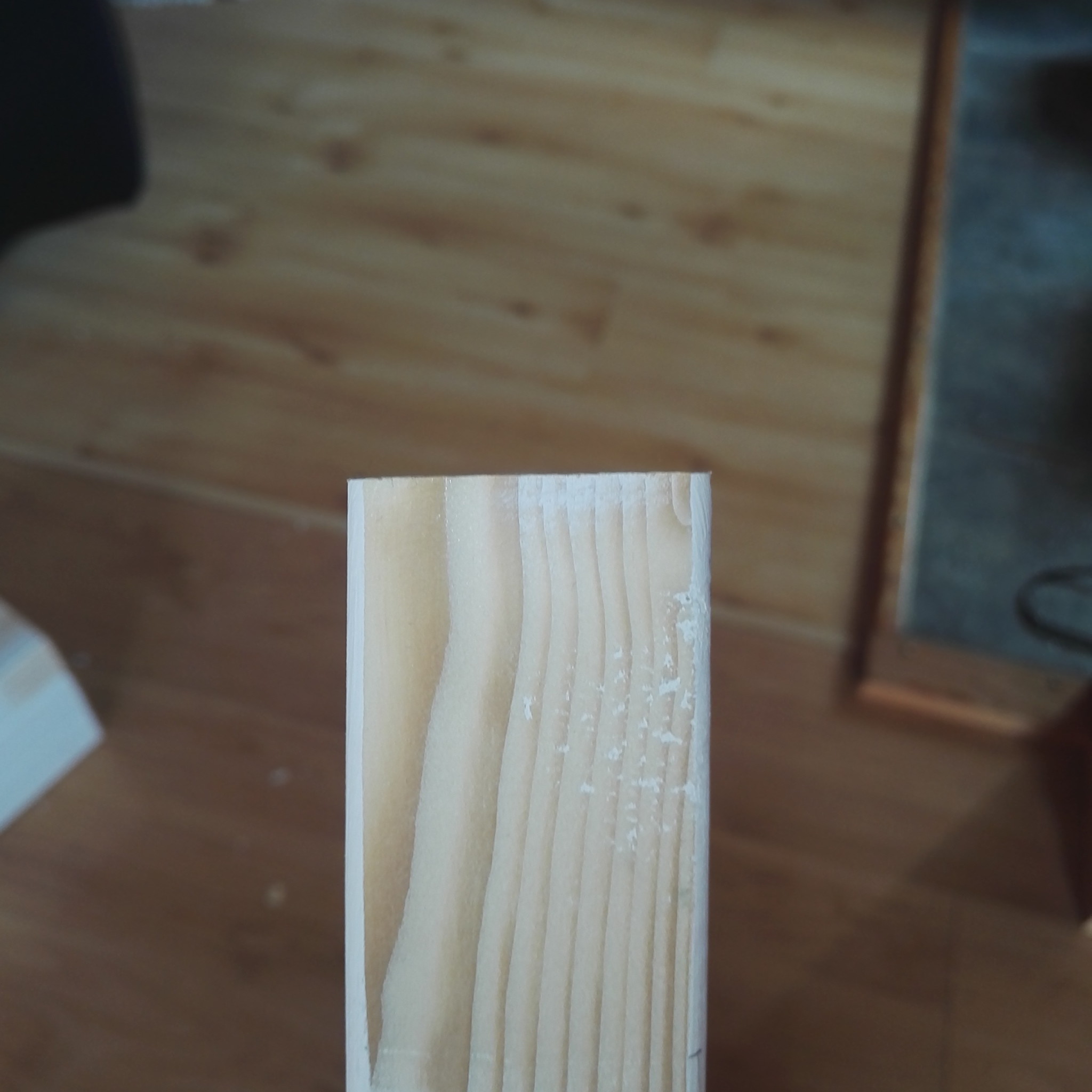

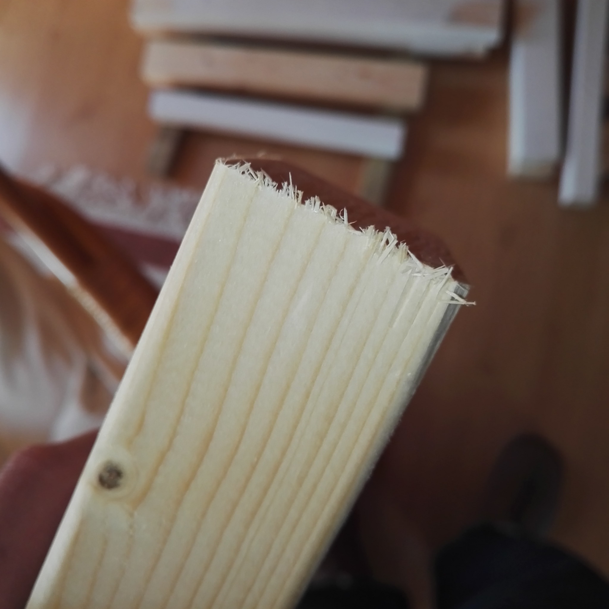

Vad gäller fnasigheten så kan du prova att tejpa igen spåret i den röda och såga igenom. Det är lätt att få lite kajko snitt om man spänner sig för att ex. hålla en bångstyrig bit emot anhållen då blir det lätt att man ofrivilligt lägger sidopress på sågen och får ett snitt som inte blir som man tänkt sig. Speciellt om man inte har ett upplägg som stödjer biten hela vägen. Försök med att använda tvingen för att hålla biten på plats och mjukt bara föra sågen rakt ner utan sidopress. Men detta har du kanske redan provat
