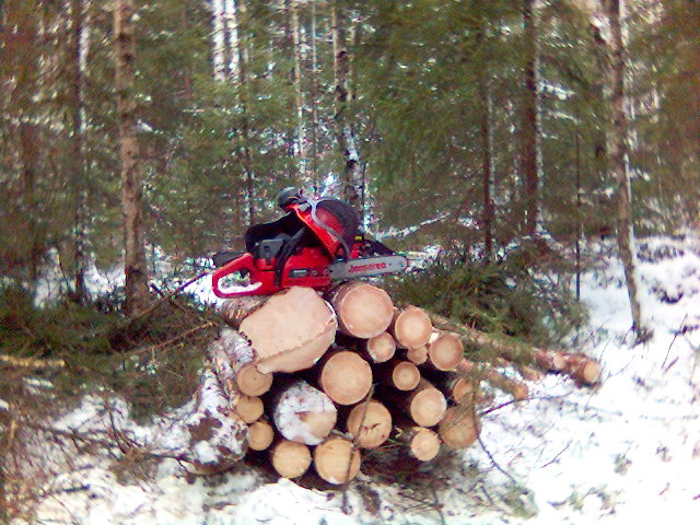

Själv har jag kört fyra vändor i skogen, men 3-meterstravarna ligger i dito ännu, vi får se när det blir kapat och kluvet...
Jag gick på en gammal vattenstam med min SYR, vilket resulterade i att jag fick göra rent ventilsätet efter första >95-graders-eldning, men nu funkar det.
Tänkte även passa på att fråga hur det går för alla vedeldare med årets vedskörd?
