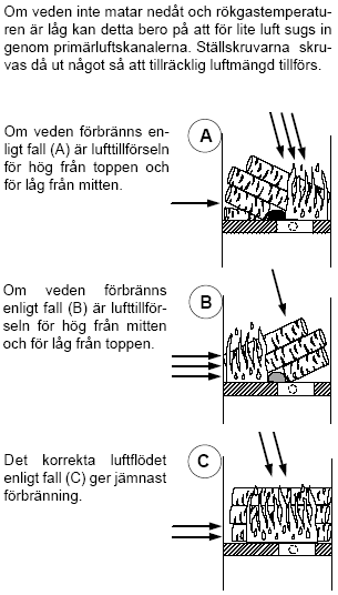

Detta kanske är svaret på Baggnars fråga för ett tag sedan. Jag gissar att Innovan enbart har primärluftshål "upptill", men det verkar här som att Nibe funnit problem med detta och har två primärluftsspjäll, ett upptill och ett lite längre ner.
Jag har även upplevt detta fenomen i min V33, inte alltid, men vid några eldningar.

Svarade på en annan tråd ang pelletseldning i Vedex 3000, passade då på att kika in på deras hemsida och hittade detta:Baggnar skrev:till mitt problem: i slutet mot eldninging så lutar min veden inåt, dvs att längst in så är det bara glöd medan det närmast luckan är ved kvar. dvs att veden ligger ju inte längst ner mot keramiken så i slutet så sjunker panntempen för att "elden börjar kanske 10 cm över keramiken" någon som förstår vad jag menar ??? annars ska jag försöka beskriva det ännu bättre. Idag har jag primär på ca 53% och sek på ca 37% och jag har provat en hel del. Kan det det vara att det satt igen i ett av primär hålen?? Vore konstigt i så fall då BAXI skriver att det skulle kanske kunde hända efter flera års eldning.
Nej, innovan har bara primärluft nertil i vedmagasinet, utefter sidorna. Däremot kanske en otät vedmaglucka kan ge samma symptom. Jag har haft lite tendenser till liknande, dvs att det brinner upp längst in först, så jag ska testa att justera luckan ikväll. Tack för tipset, Dedden.
Jaha, nu har jag justerat vedluckan en aning så att den sitter lite tajtare. Det kan vara inbillning, men nog tycker jag att kolbädden mot slutfasen ser lite jämnare ut. Det har inte varit så värst stor slagsida inåt före, men tillräckligt för att man ska ha kunnat urskilja det ibland.
jag har också justerat mina luckor så att de sitter tajt/bra, men det bästa sättet jag har kommit fram till är att få tändbrasan riktigt bra och då även precis nedanför/innanför luckan, så där lägger jag alltid några spänntpinnar som jag delat på hälften så att de ligger "åt andra hållet", så nu funkar det ganska bra men tendensen till innåtlutning finns där fortfarande men inte lika mycket.
