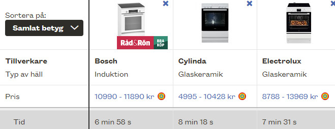

Jämförelse av spisar online: märken Bosch, Cylinda, Electrolux med priser, tid, bästa köp.
Vill inte röja Råd&Röns utmärkta tester så jag filtrerade bort modellbeteckning och betyg. Testet är STORT! Går verkligen analysera en del.
Men som ni ser så skiljer det inte 400% i tid på att koka vatten om man jämför testvinnaren Bosch mot glaskeramik.
Någon minut på ett helt pastakok är inte mycket att tala om.
Dessutom är Highlight helt tyst.
Överlag efter att ha läst många tester så verkar Elux ha jämnare värmefördelning i ugnen/bättre ugn, gräddning av allt möjligt blir jämnare än tex Bosch/Siemens och mycket annat.
Bosch Siemens verkar ha lite jämnare värme på sina induktionshällar.
Så om man skulle köpa separat häll och ugn så skulle iaf jag köpa en Bosch häll och en Elektrolux ugn.

Huddingebo Huddingebo skrev:
Fel, både professionella testet och mina egna tester visar att de skiljer betydligt mer mellan gjutjärn och highligt än mellan highlight och induktion.
Speciellt med 400V då du i betydligt mindre utsträckning riskerar att överbelasta en fas och få nedreglerad effekt pga en fas maxar.
En ugn som belastar 2 faser (400V) har betydligt mindre risk att överbelasta en fas jämfört med en ugn som belastar en fas.
Du får tro vad du vill men enligt tillverkaren så tar en liter kranvatten i ett till plattan passande kärl 10-12minuter att koka upp gäller såväl gjutjärn som strålelement för induktion är det 3 minuter. .

Så testresultatet jag visade en bit upp är helt påhittat? Lögn? Kika själv. Dina tider undrar jag var du får ifrån.
Det stämmer dessutom helt med mina egna jämförelser.
