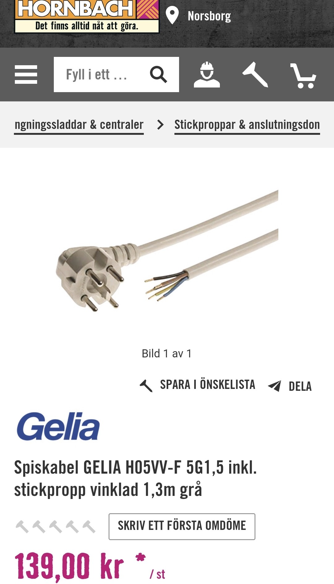

Som ngn skrev ovan, likadan fast med ett extra stift = 4 stift.A Aiglebak skrev:
Men du måste säkerställa att du har nolla först. Jag bytte spis för inte allt för länge sedan, min central etc är väl från 2005 (senaste större renoveringen av elen). Jag hade ingen nolla till spisen och 4 ledarkabeln var ej dragen i rör i väggarna. Det slutade med håltagning i div väggar, rördragningar och en mindre renovering av köket...
I ditt fall skulle jag verkligen råda dig att ta dit en elektriker och kolla. Det är farliga grejer det här om man inte vet vad man gör.
Sen får du fråga dig om det är värt det, i mina ögon har du sannolikt slängt ut en bättre spis än du har köpt.
Ja men precisG guggen skrev:Som ngn skrev ovan, likadan fast med ett extra stift = 4 stift.
