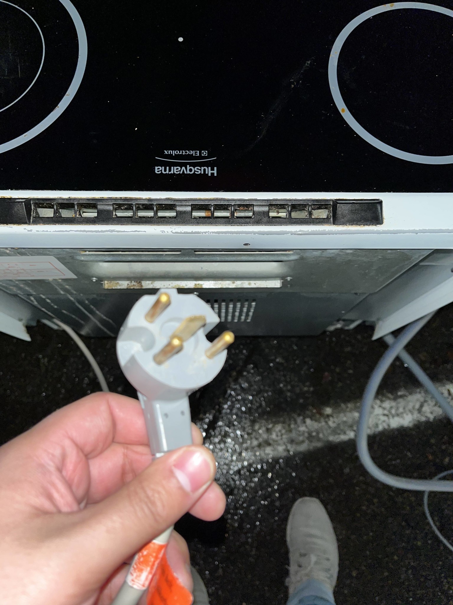

Efter att vi slängde gamla spisen idag så fick vi reda på att det inte är rätt uttag för den nya spisen
Gamla spisen
Håller ett vit eluttag framför öppen diskmaskin, spis ovanför, opraktiskt, riskabelt.

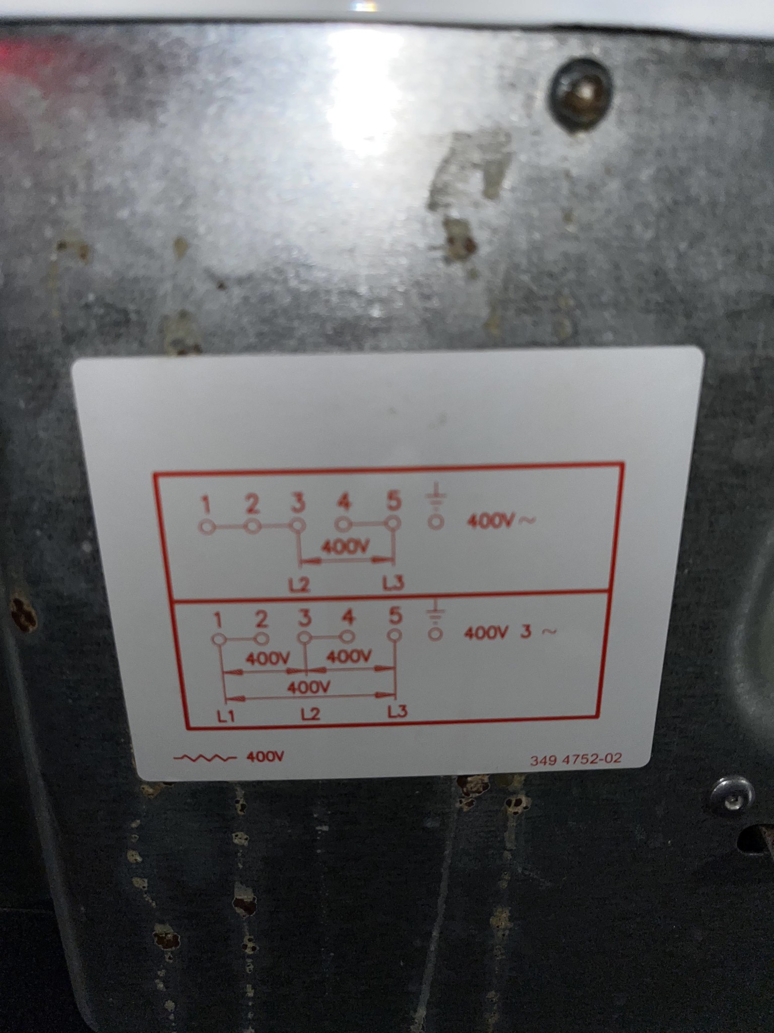

Etikett med elschema, 400V, trefasanslutning, på grå metall med skruvhål och slitage.
Som jag förstår behöver vår nya spis att fast installeras av en elektriker. Skulle det vara ett problem för en elektriker att utföra det arbetet? Eller är det för mycket bök, tid och pengar att utföra det?
Du har rätt typ av uttag. Men du behöver verifiera att uttaget har nolla då din nuvarande spis är en 400V spis och den nya en 230V spis. Dessutom behöver spisen utrustas med en kontakt. Den gamla sladden fungerar inte till den nya spisen.

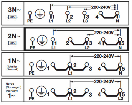

Om det på riktigt är så att ni byter från en trefas spis till en enfas(!), Så är det ett riktigt eiktigt dåligt byte.
Nu är det nog inte så, de står ofta så i annonserna, att spisen är för 230, men dessa automatöversätts mer eller mindre . Men de kommer ofta utan kontakt och man kopplar in dem som man vill, dvs i hus i sverige med 3fas och nolla.
Men som ovan påpekade, ni måste kontrollera att nolla är framdragen, ev dra om ledningar om så behövs och skaffa en korrekt kontakt.

Det är tre 230V anslutningar. Så ja det är en 230V spis. Det betyder inte att den bara går på en fas.

Elektriska scheman som visar olika konfigurationer av trefas- och enfasanslutningar, inklusive jordning och strömstyrkor.
https://media3.bosch-home.com/Documents/9001693752_A.pdf

Du behöver en liknande sladd med kontakt (perilex) som till din nuvarande spis fast med ett extra stift i och en till ledare/ invändig kabel för nolla.
Där din nuvarande saknar ett stift behövs ett stift för nolla/återledare.
Om du tittar var i uttaget den tomma positionen passar mot så ska det där finnas en sladd dragen, oftast blå.
Kolla om det finns, blir betydligt billigare för dig om den redan finns! Enkelt att bara kika bakom locket till uttaget.
