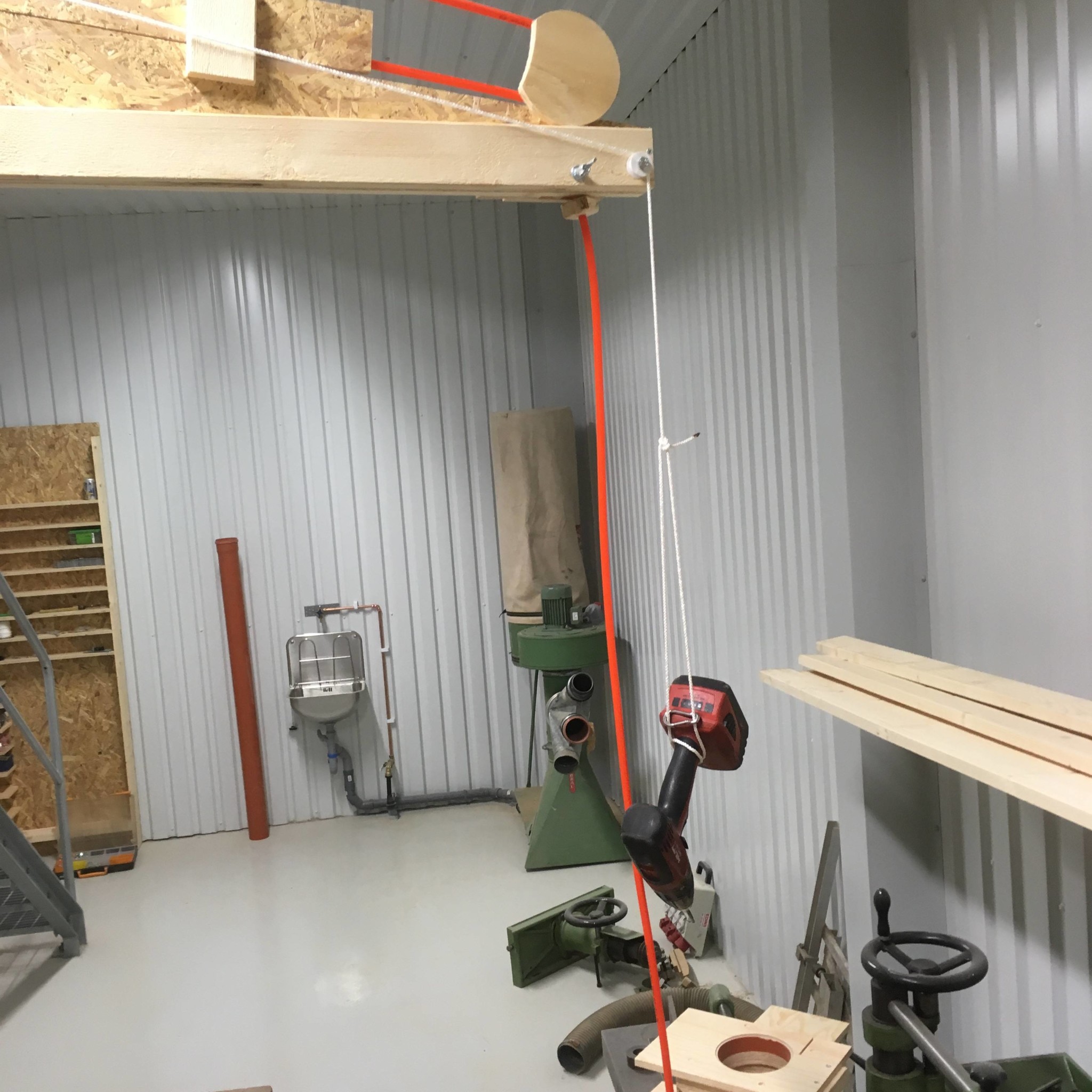

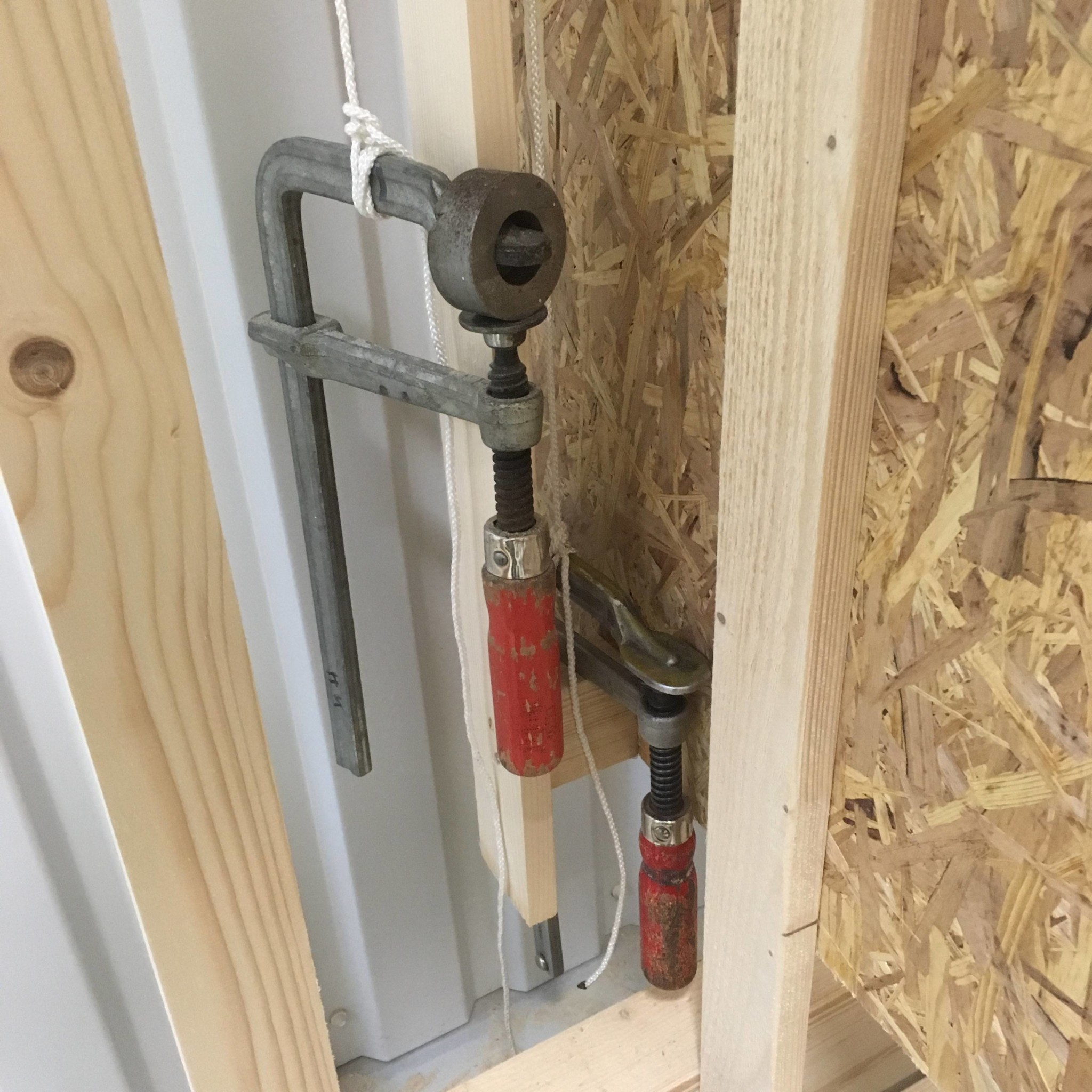

När armen för tryckluft gjordes i ordning blev det också ett test med balansblock.
Till motvikter lånade jag ut ett par tvingar.

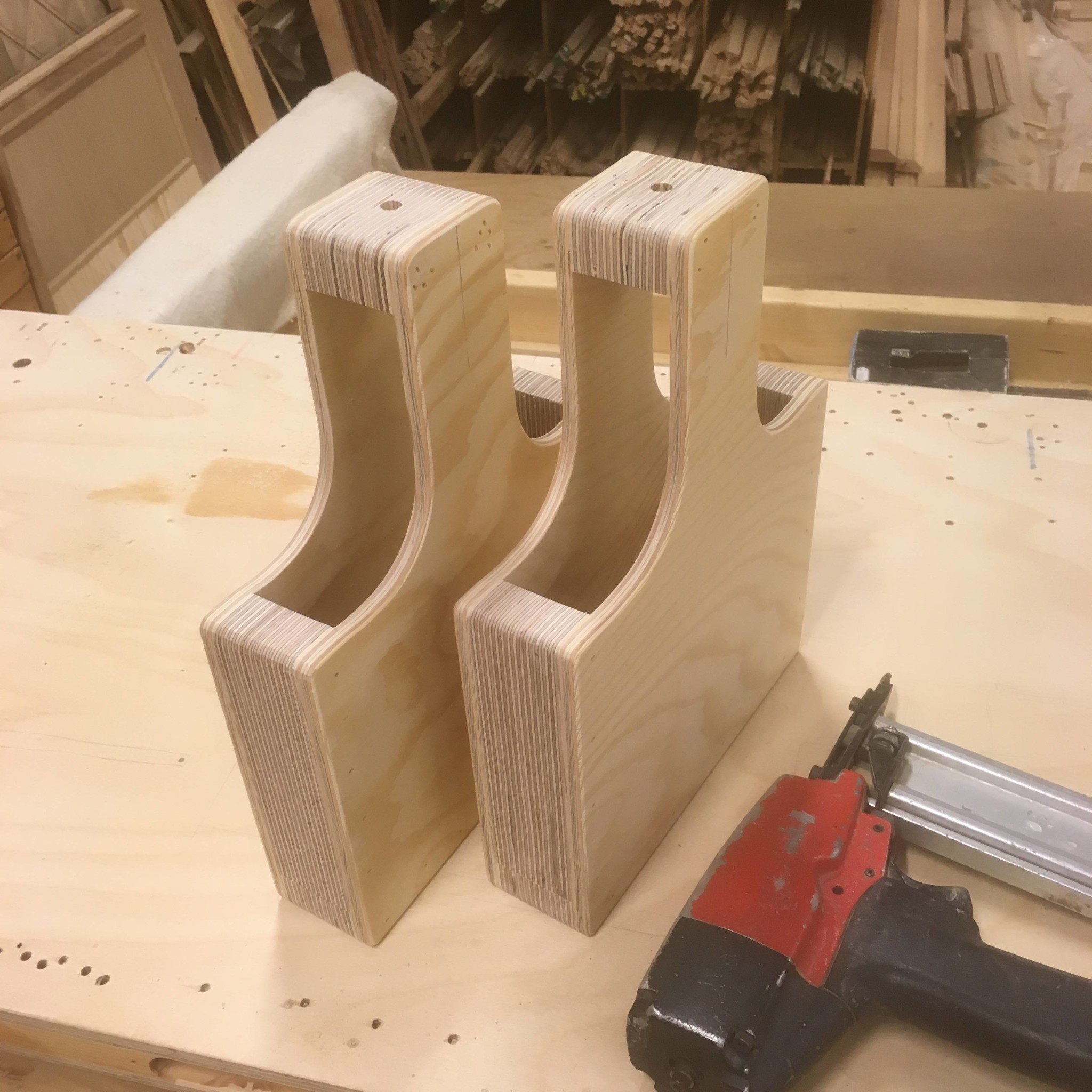

Spikade ihop plyfalådor. Tanken är att lägga i skrot till rätt vikt.
Snöret dras igenom hålet och knyts i något. På det sättet blir det något sånär centrerat.

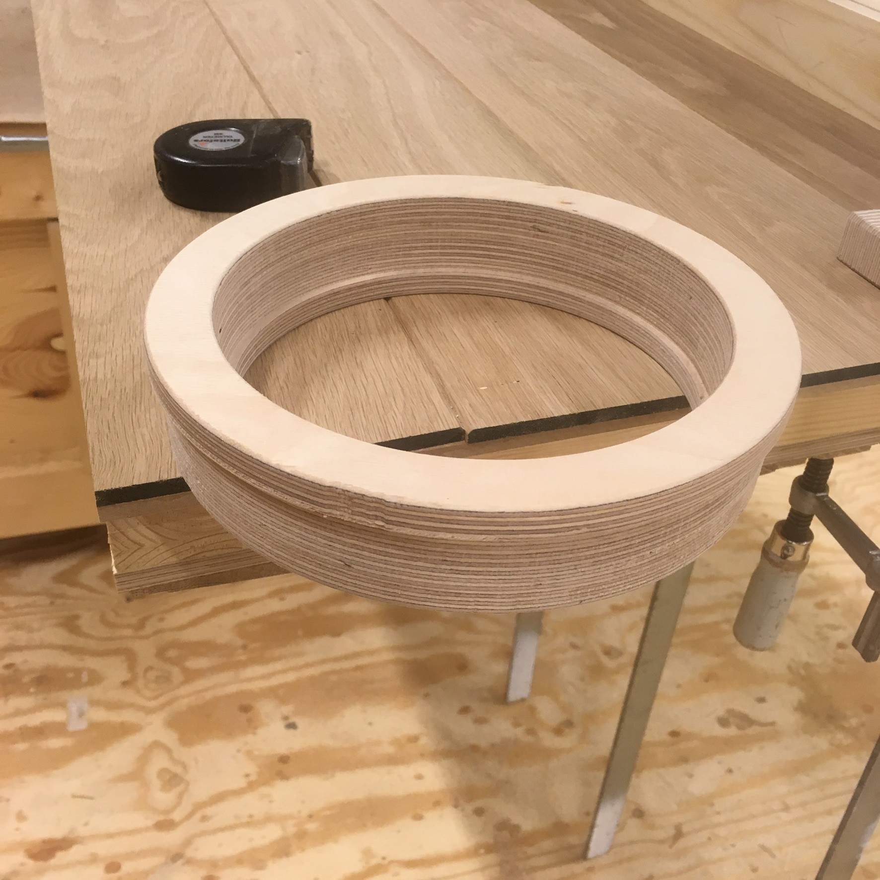

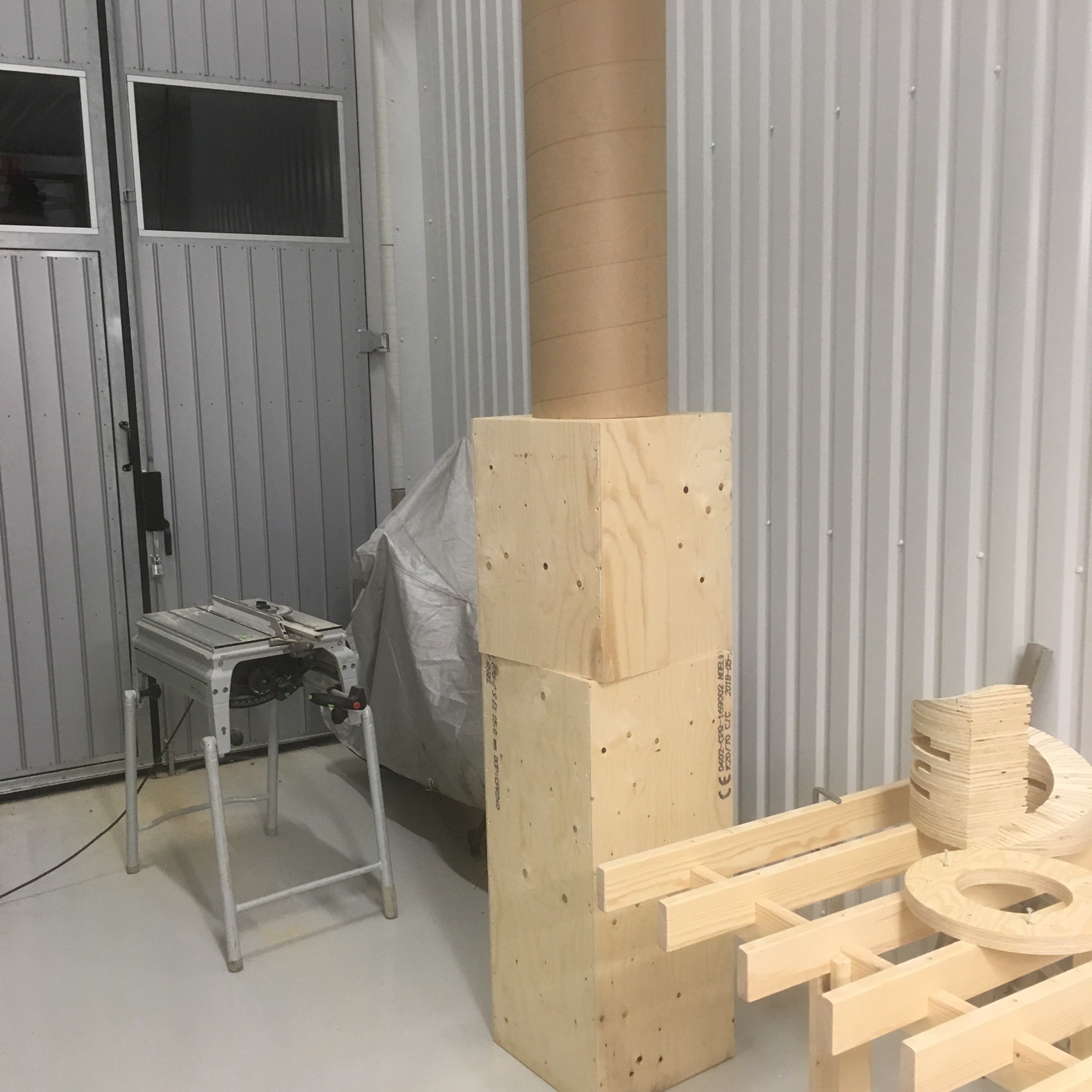

I dag (kväll mot natt) har jag gjort en övergång från utvändig 160 till invändig 197.
Den kommer behövas från cyklonen till fläkten.
Borrade centrumhålet rakt igenom. Började fräsa med 14mm stål. Bytte till 8mm och fräste klart från andra sidan. Resultatet är en plugg/bussning med falser som ger distinkt stopp, både mot fläkten och mot röret från cyklonen.
En sak till hanns med. Kärl till spånet och mellandelen under den raka cyklonen.
Sågat bitarna med sänksåg. Falsat för större limytor med handfräs (Dw 621) och skruvlimmat. Hoppas att det blir tätt nog. Är spår för slanglist under mellandelen. Funderar på lämpligt sätt att få lagom press.
Mvh Findus

Excenterlås skulle fungera om det inte var för tömningen.
Första tanken var att göra en burk och ha en påse i under drift. Jag övergav det av två skäl.
Ett. För att inte den tomma påsen skall lyfta och smacka igen cyklonen måste sugkraft dras ner till botten av kärlet. För mycket krångel med det.
Två. Om kärlet är rakt så kommer det inte att vara möjligt att få upp en påse med packat spån utan att strimla den på väg upp. Kan lösas med sluttande sidor. Det minskar volymen och krånglar till byggandet.
Nu är spånlådan gjord efter Feltemas byggsäckar. När den skall tömmas ska en säck kunna träs på. Sedan kan hela boxen vändas och lyftas ur säcken. Det borde fungera utan allt för mycket dammande.
En följd av ovanstående är att det inte kan vara några beslag eller andra utstickande grejer på lådkanten. Handtag halvvägs ner är det enda.
Ser framför mig att den ställs på plats och att den sedan med någon "enkel" mekanik pressas upp mot mellandelen. Helst så enkel att det inte tar 10 sekunder att öppna och kolla läget.
En MC-lyft kanske...
Mvh Findus

Du producerar ju spån i tämlgen rask takt. Det här med att vända och hålla på tror jag du kommer ångra för evigt.findus42 skrev:

En hävarmskonstruktion kanske. (Har medvetet lämnat kvar moralkakan vid redigeringen)
Alla sätt att hantera spån i en liten snickeriverkstad innebär säckning på ett eller annat sätt. Om inte annat så för att kunna frakta spånet till en återvinningsstation. Som jag skrev innan så går det inte att få upp en full säck ur en låda av plyfa med raka sidor. Risken för att den går sönder är för stor och så får jag stå och skopa upp det med en skyffel. Om det händer varannan gång synes det mig bättre att ha ett sätt att tömma kärlet i en säck utan att spånet sprider sig i luften.
Andra argumentet mot säck i kärlet var hur en sopsäck beter sig i vacum. Det går att lösa tekniskt (titta på större renluftsagg). Nackdelen är att de systemen förutsätter saker som är svåra att upprätthålla. Som att ytan där vacumslangen som skall hålla säcken kvar i kärlet ansluter måste vara ren för att det skall fungera. Annars läcker det istället in luft den vägen och säcken sugs upp.
Därför är hålen ofta igentejpade och systemet körs utan säckar.
Tredje argumentet mot vacumsystem är att det nästan kommer göra anläggningen onödigt komplicerad att tömma och kontrollera. Möjligheterna till att göra fel blir fler än med ett enkelt tätt kärl.
Mvh Findus

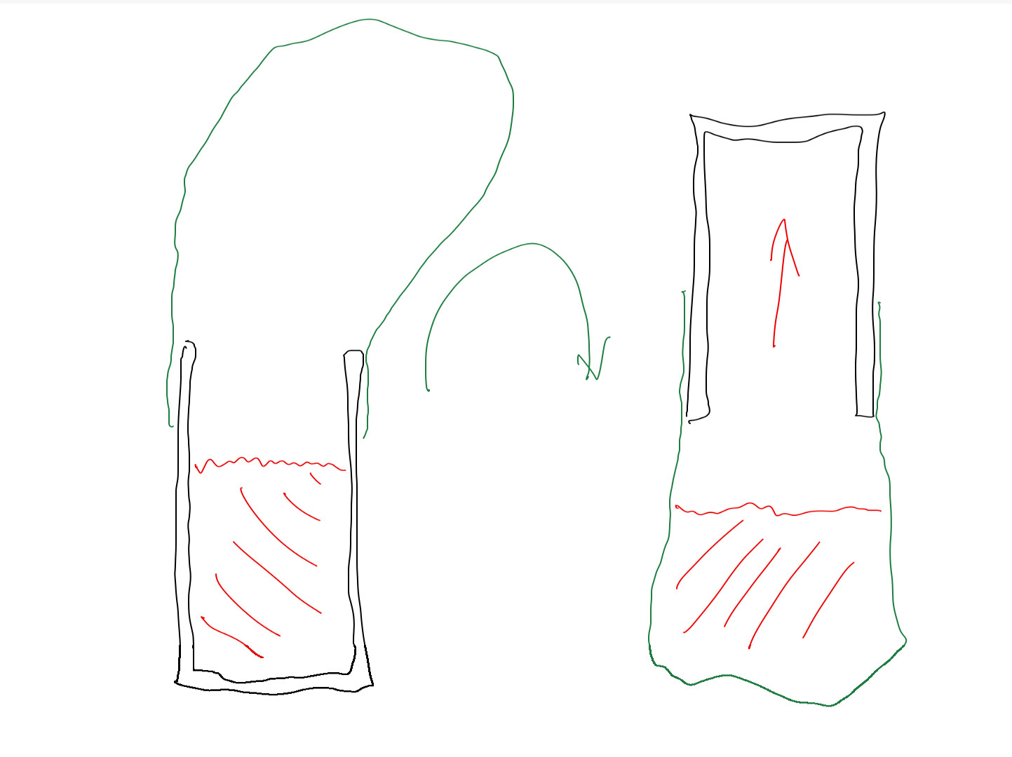

Att kunna ha en påse känns som en otroligt bra feature eftersom det blir lite smått jobbigt att tömma annars. Såg nyligen någon glättig film om Lagunas system med cyklon och de hade ju påse, har väl inte helt rett ut hur det funkar men om det skulle vara så enkelt som att ta en del av flödet från fläkten och dra ner under säcken så kanske det inte behöver bli så besvärligt? Här är en film som visar när man sätter ihop LAgunan, från ~37 minuter visas funktionen för att hålla påsen på plats...

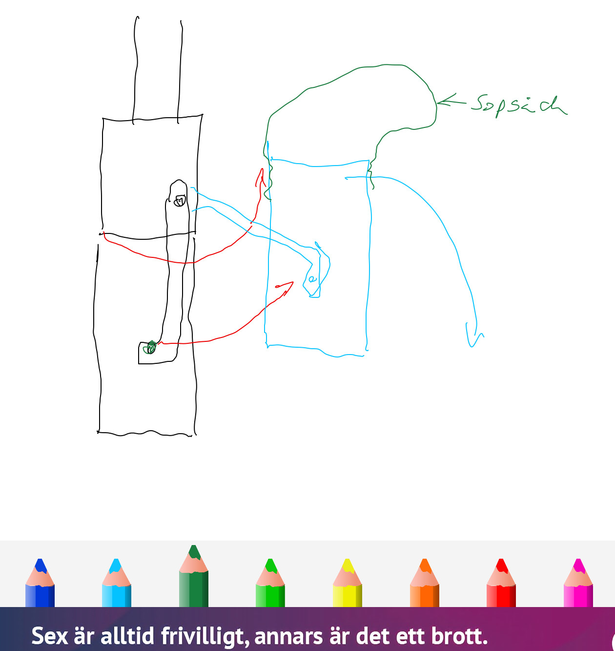

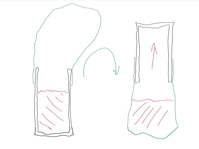

Tillägg till ovanstående inlägg.
Det är på plats att förklara hur ett spånkärl kan tömmas i en sopsäck utan att spånet virvlar ut i luften.
När du tar ut spånlådan ligger spånet någorlunda still. Om man har en sopsäck som passar bra utanpå lådan kan den slås ut för att fyllas med luft. Sedan trär man på den utanpå kärlet en bit ner.
När man sedan vänder kärlet ramlar spånet ner i säcken. Förutsatt att lådan är tät bildas ett undertryck när man drar lådan ur påsen. Därmed stannar så mycket som möjligt kvar i säcken vid tömningen.
Tänkbara problem är att det blir för tungt eller att säcken inte innehåller tillräckligt med luft när man vänder så att spånet inte får plats. Det troligaste felet blir nog att man inbillar sig att det inte är dags och väntar till kärlet är bräddfullt.
mvh Findus
mvh Findus
