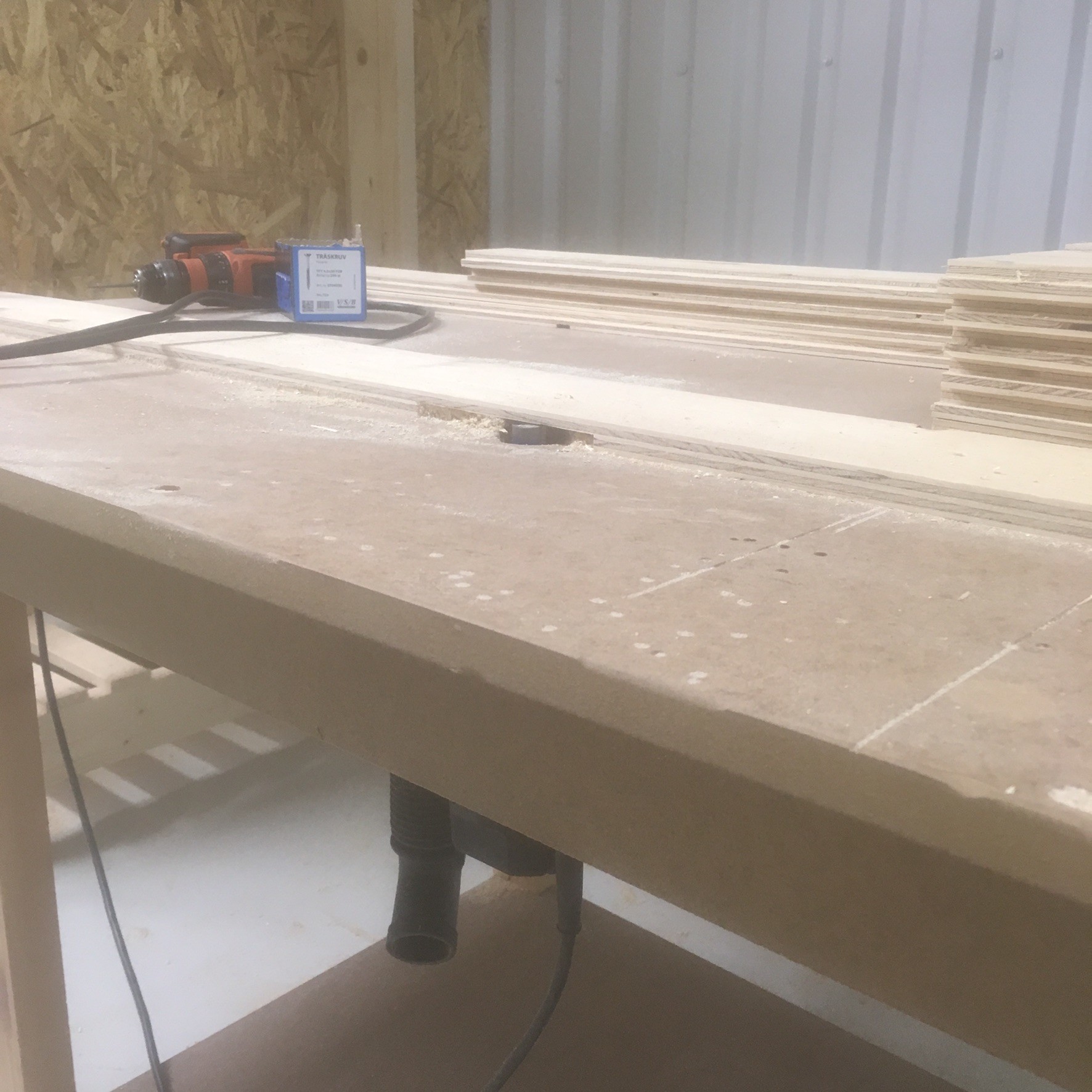

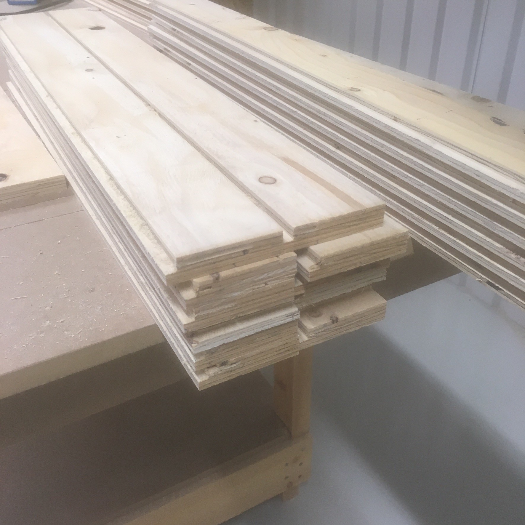

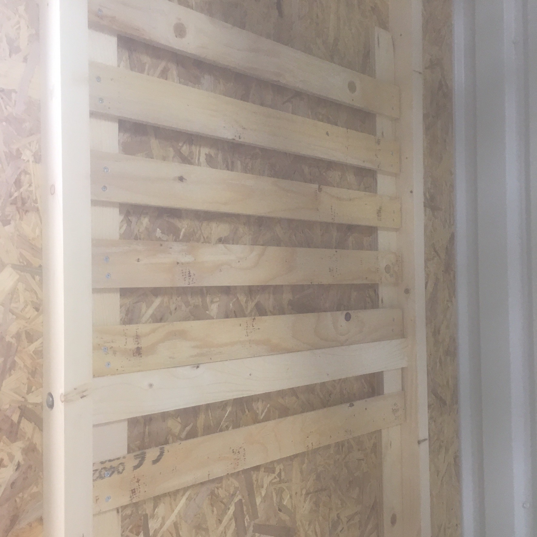

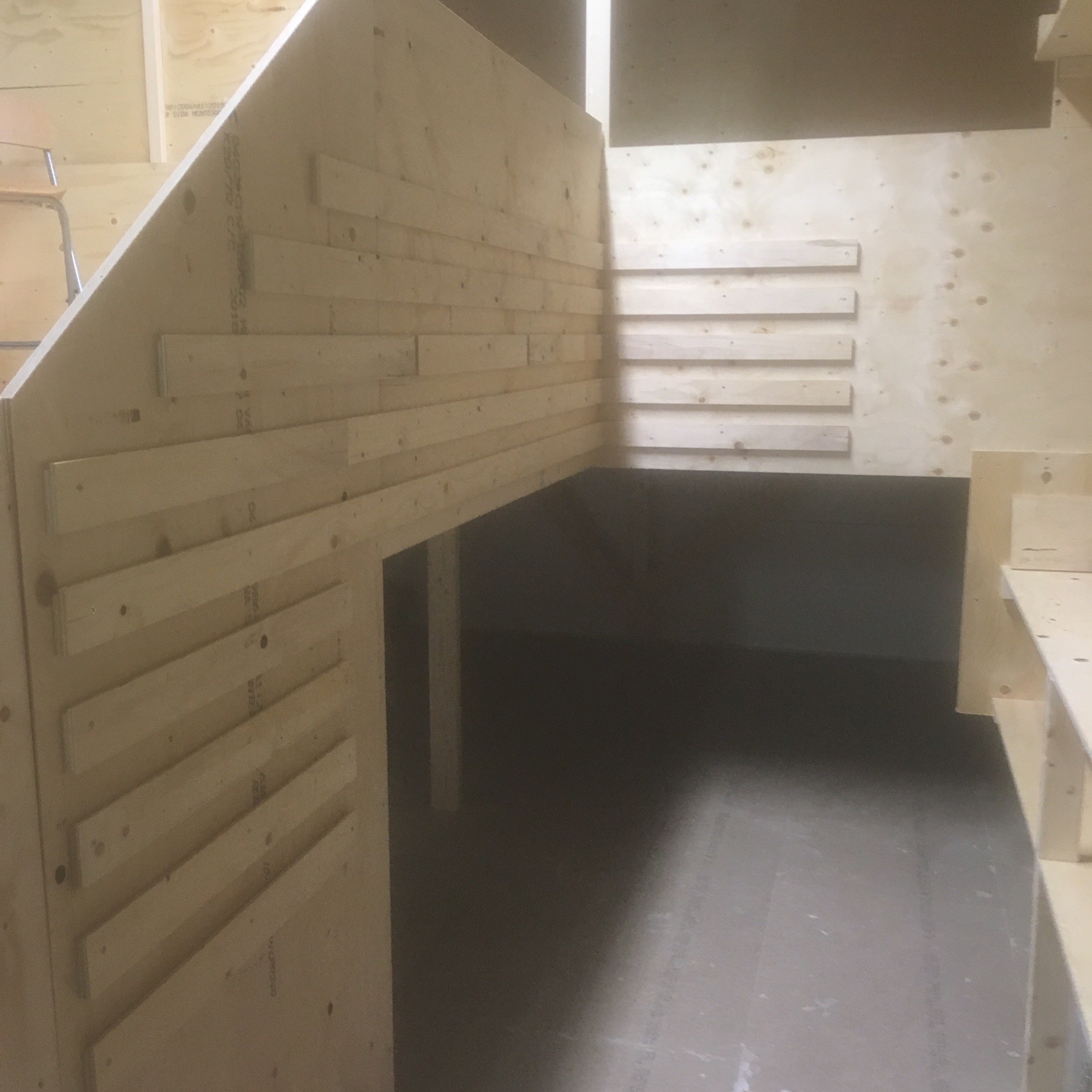

Thunderdoome variant av French cleat.
Normalt brukar det vara lister med 45 graders kanter som hakas på varandra. Har gjort sådana länge, (på den tiden jag byggde barer brukade jag göra alla fronter avlyftbara t ex) men funnit att de dels tar onödig plats på höjden samt att det finns en teoretisk möjlighet att grejerna hakar av om lasten är framtung.
Istället gör jag falsade motställda lister.
I det har fallet av 15mm K-plyfa då det är det material som är i verkstaden just nu. Vilket annat trä som helst duger för den som vill göra en snygg version.
Killen somjag bjudit in att dela verkstaden med mig jobbade jag med för ett antal år sedan. En lustig bieffekt av det är att en gammal arbetsbänk som jag lämnat efter mig på det snickeriet studsade tillbaka. Den var utrustad med ”fattigmans fräslyft”. Det fungerar så bra att jag inte funnit det värt att skaffa mig en riktig sådan.

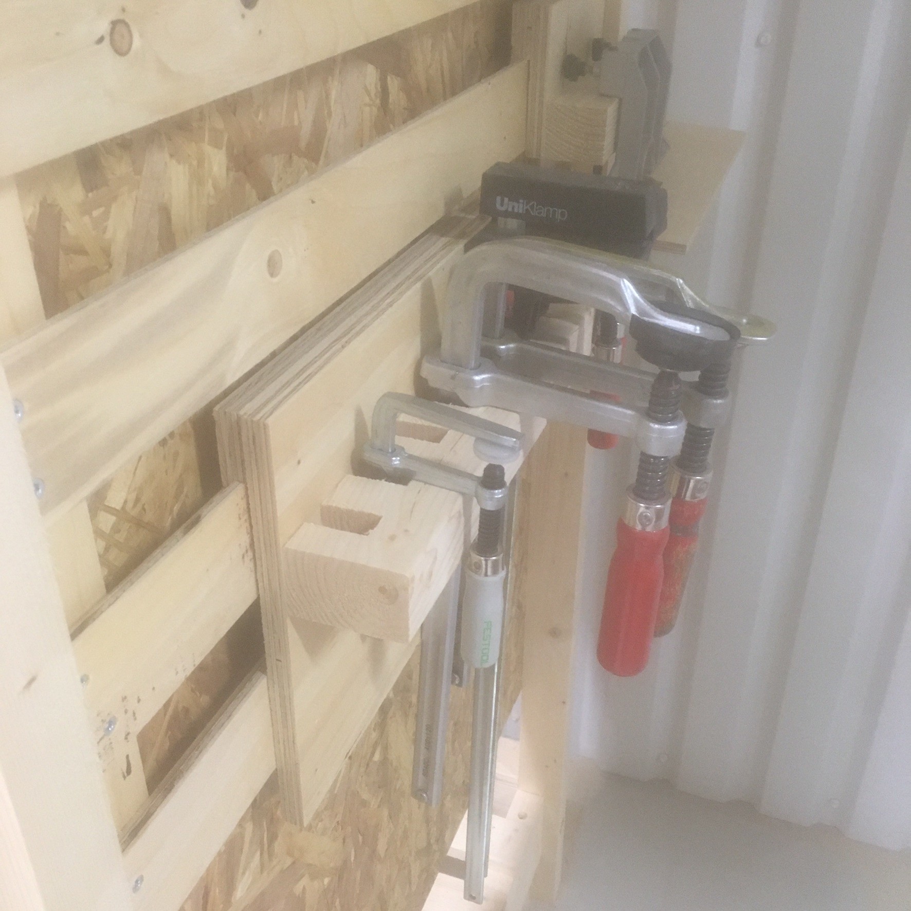

Tanken som skall göra att två snickare skall kunna ha sina verktyg på det sätt som var och en vill utan att vara i vägen för den andra är förstås ett rack (mindre) i verkstaden.
Och ett större rack på lagerloftet. Medvetet är lagehyllan gjord så att en hylla kan fungera som arbetsbänk vid behov. Därför är det vettigt med välorganiserade verktyg även i lagret. Verktygen kan när som helst enkelt organiseras om.

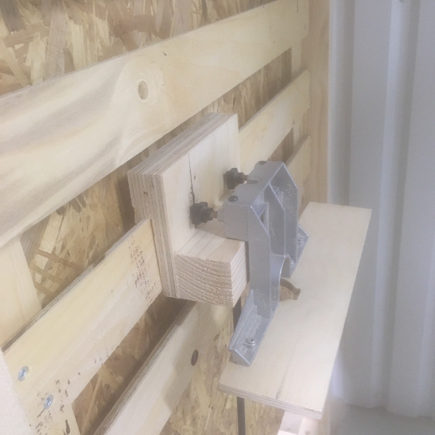

Halvtimmen efter att jag egenligen borde lagt ner och åkt hem gjorde jag ett par hållare för att kolla upp funktionen.
Anhåll handöverfräs.
Några tvingar.

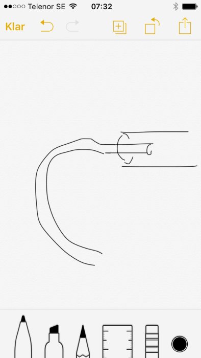

mina ritningskillz är inte så bra, så en länk till en liknande princip.
http://ekonomiskbelysning.blogspot.com/2016/12/rokgasflakt-ejektor.html

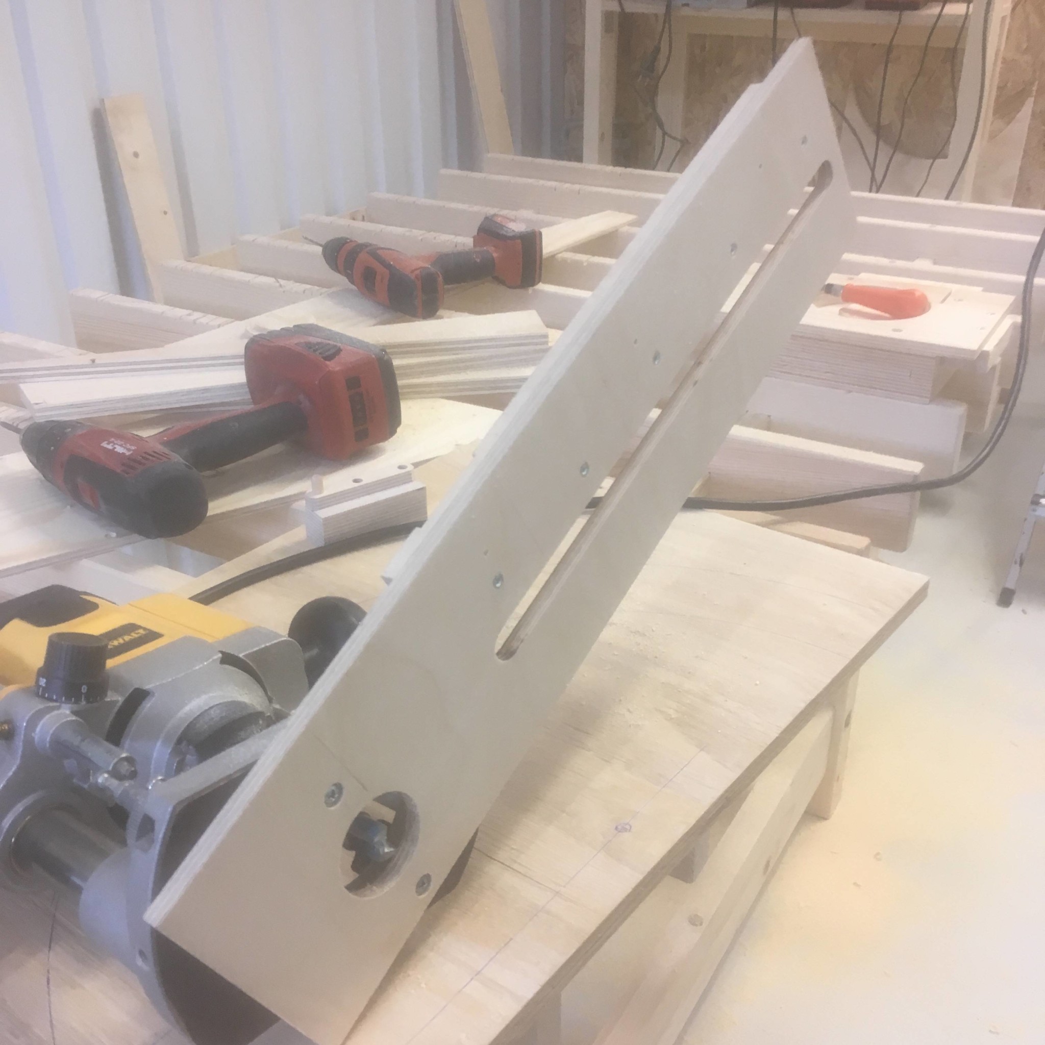

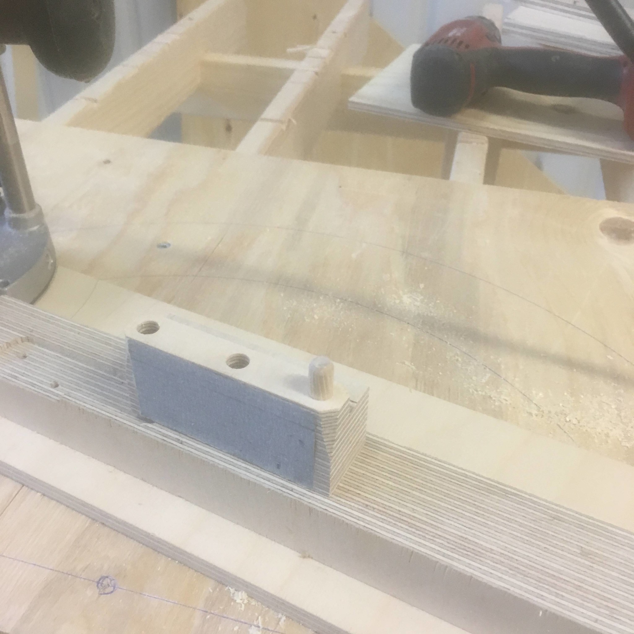

Innovation i realtid
Är utan uppdrag i dag och spenderar tiden med hobby.

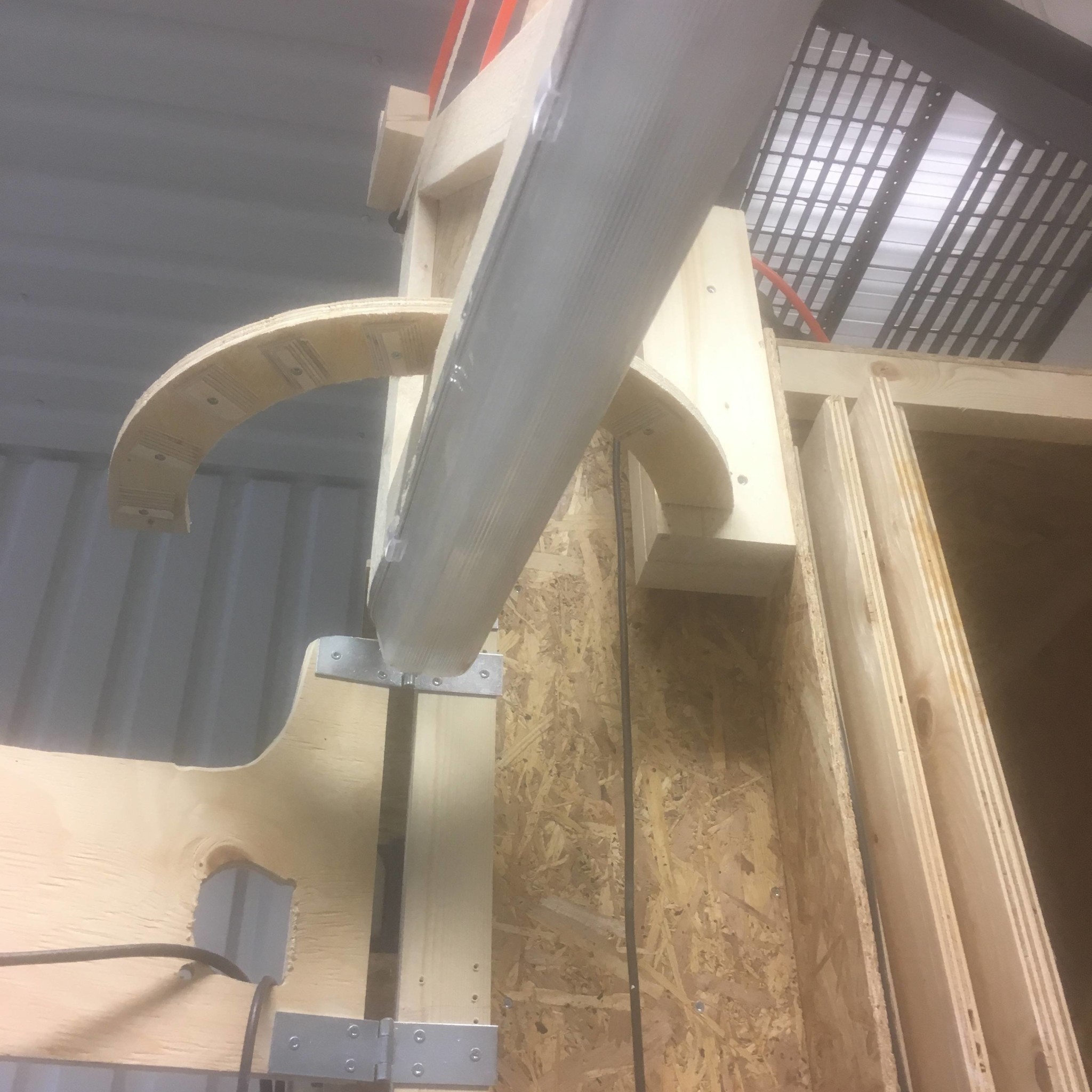

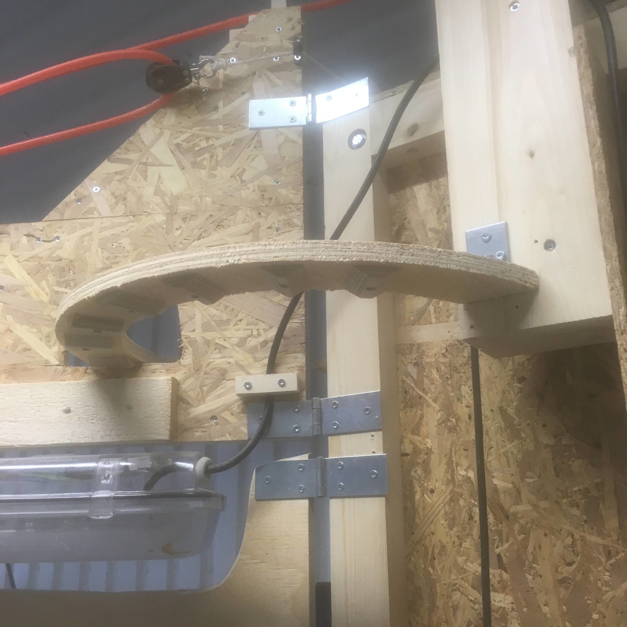

Irriterade mig på att armen med luften återvänder till viloläget.
Konstruerade en gadget som löser problemet.
Använde en ställbar cirkelpassare som blivit gjord till ett tidigare projekt.
Blev en släplist med knölar .
Får se om det funkar på en gång eller behöver moddas.
Mvh Findus

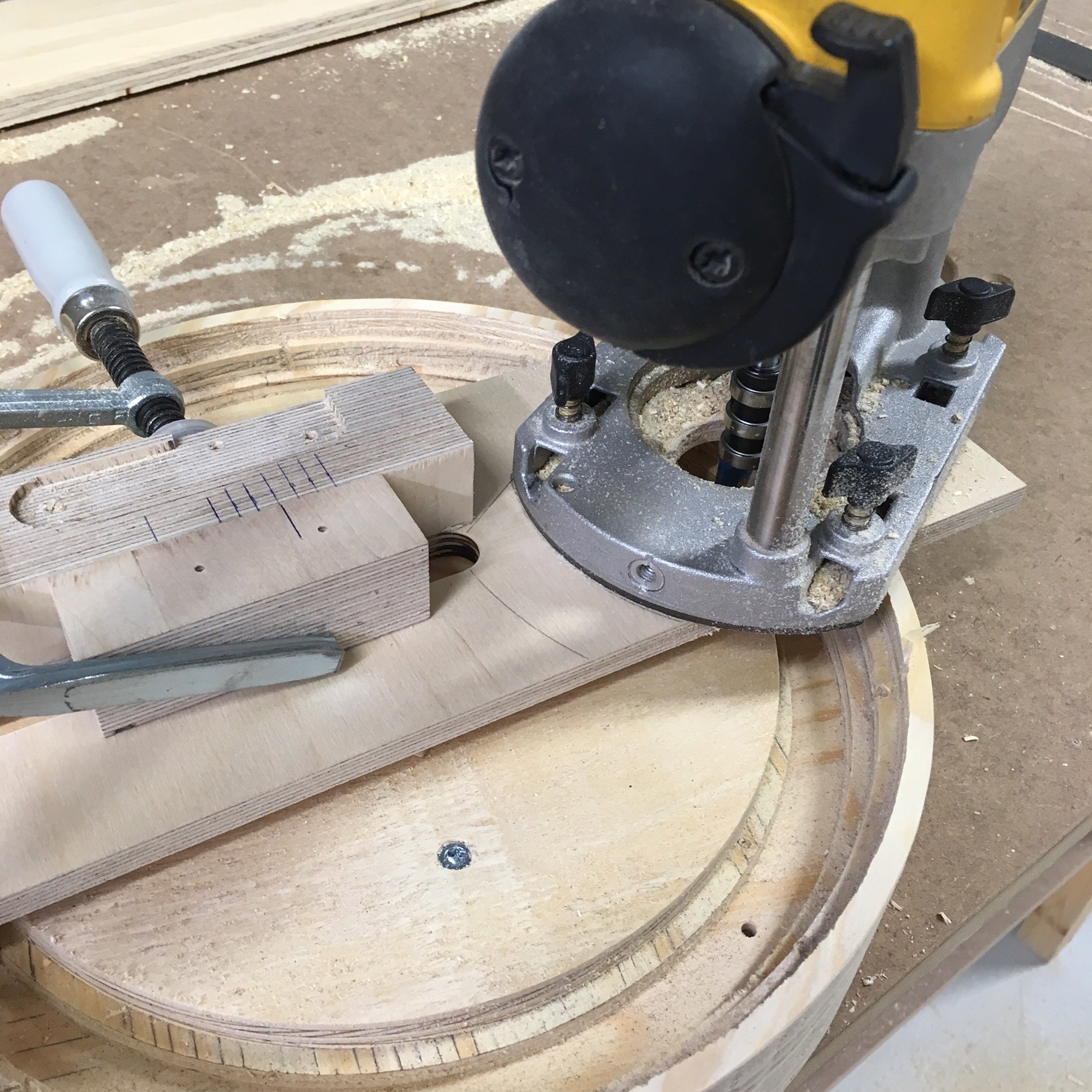

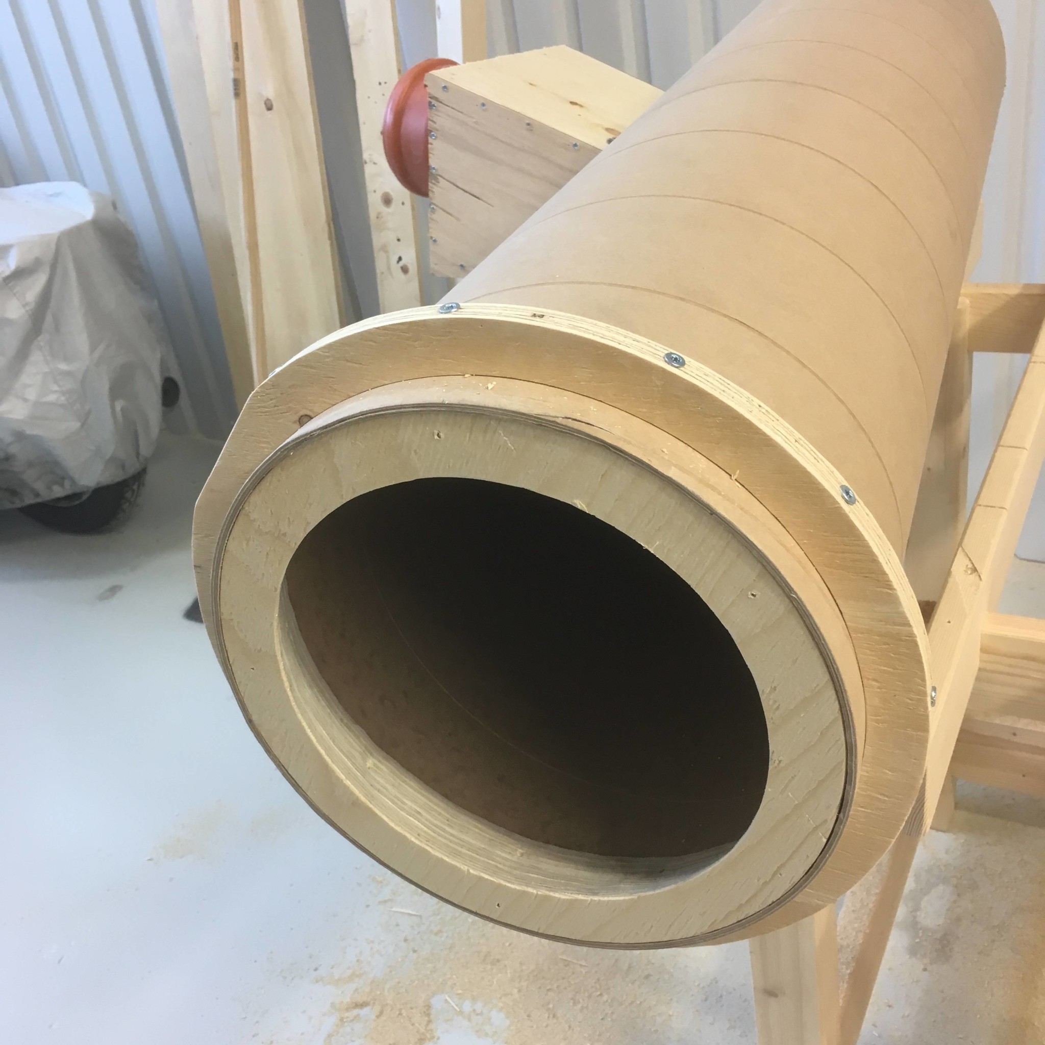

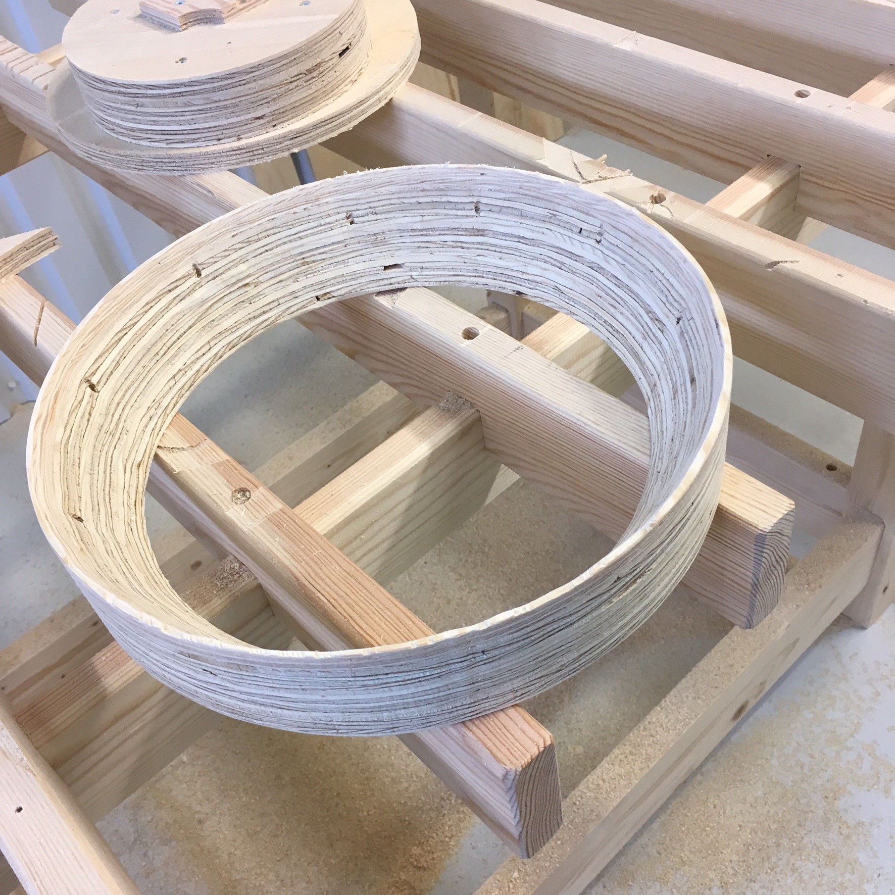

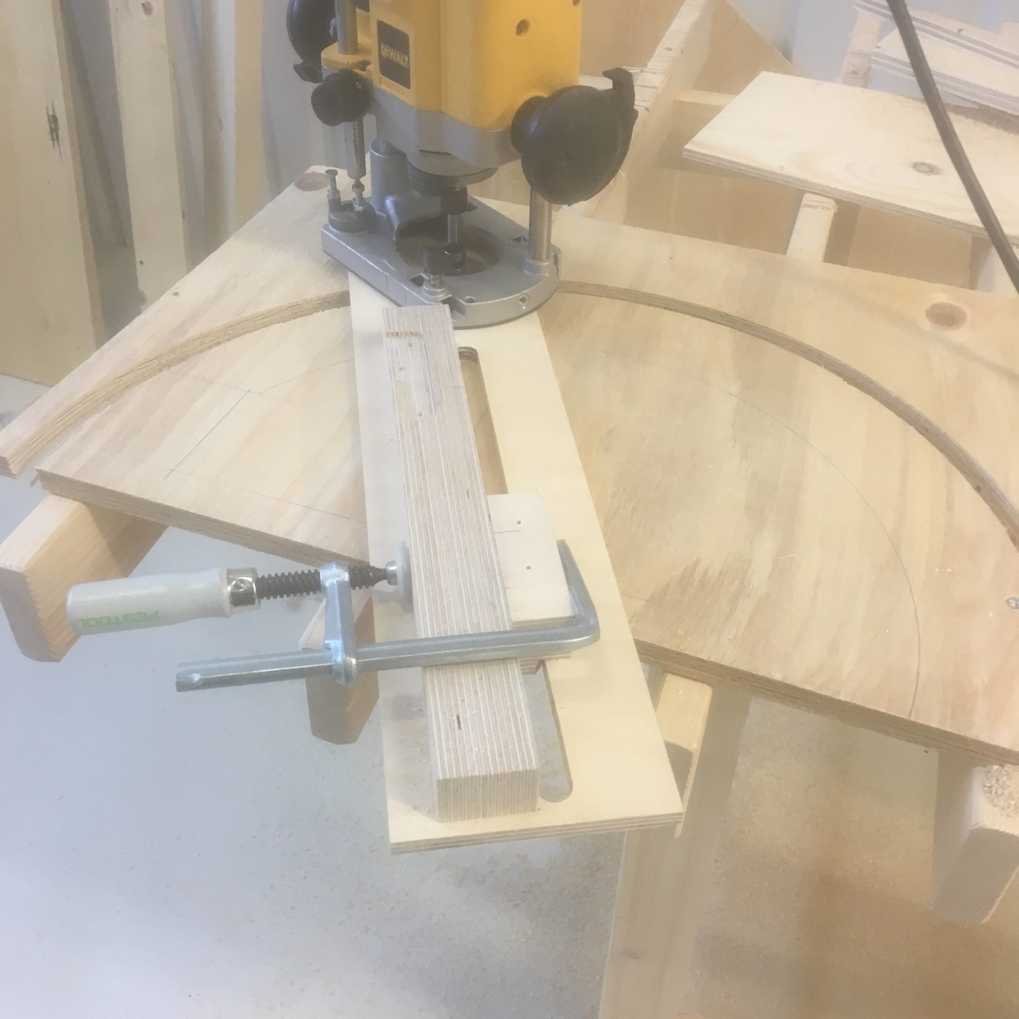

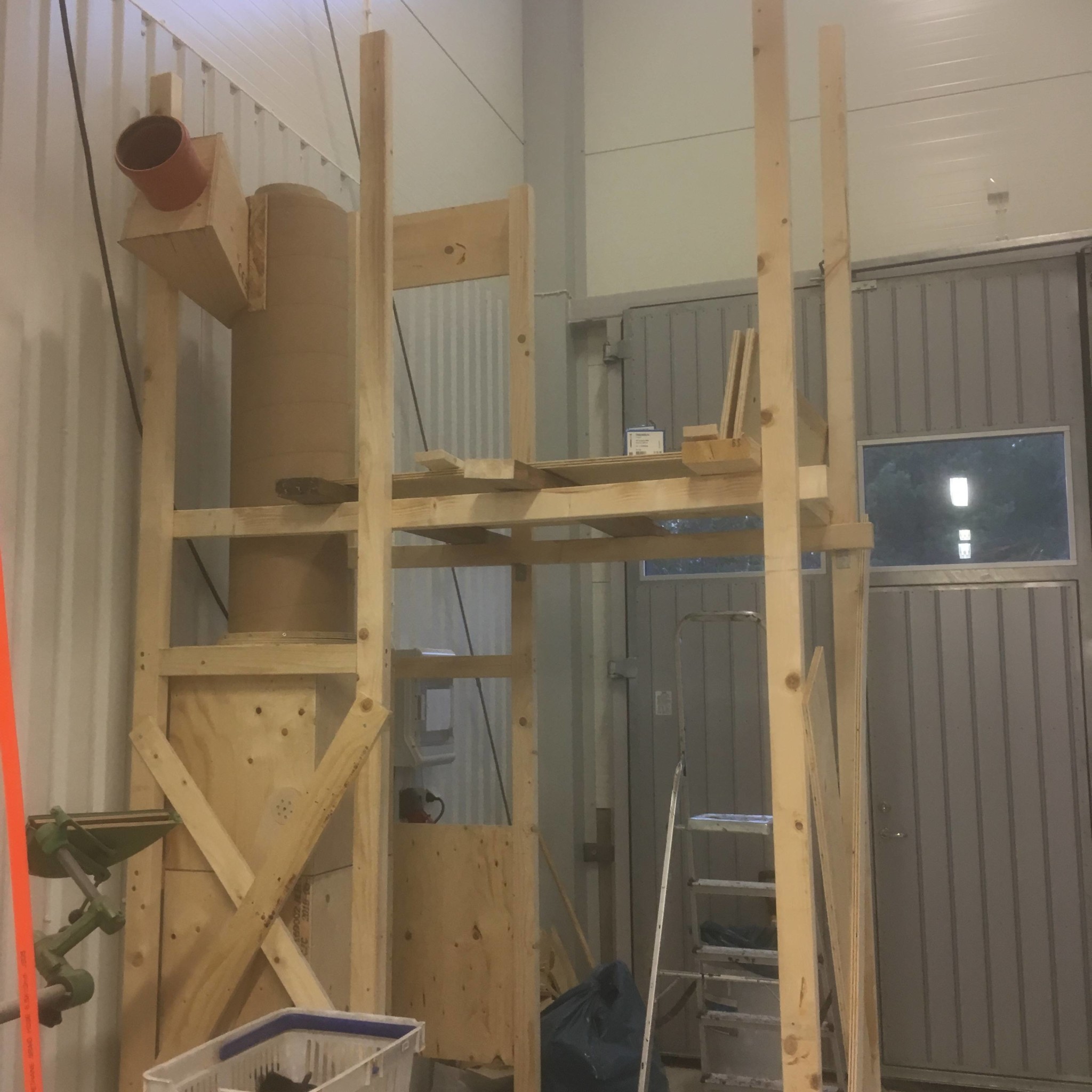

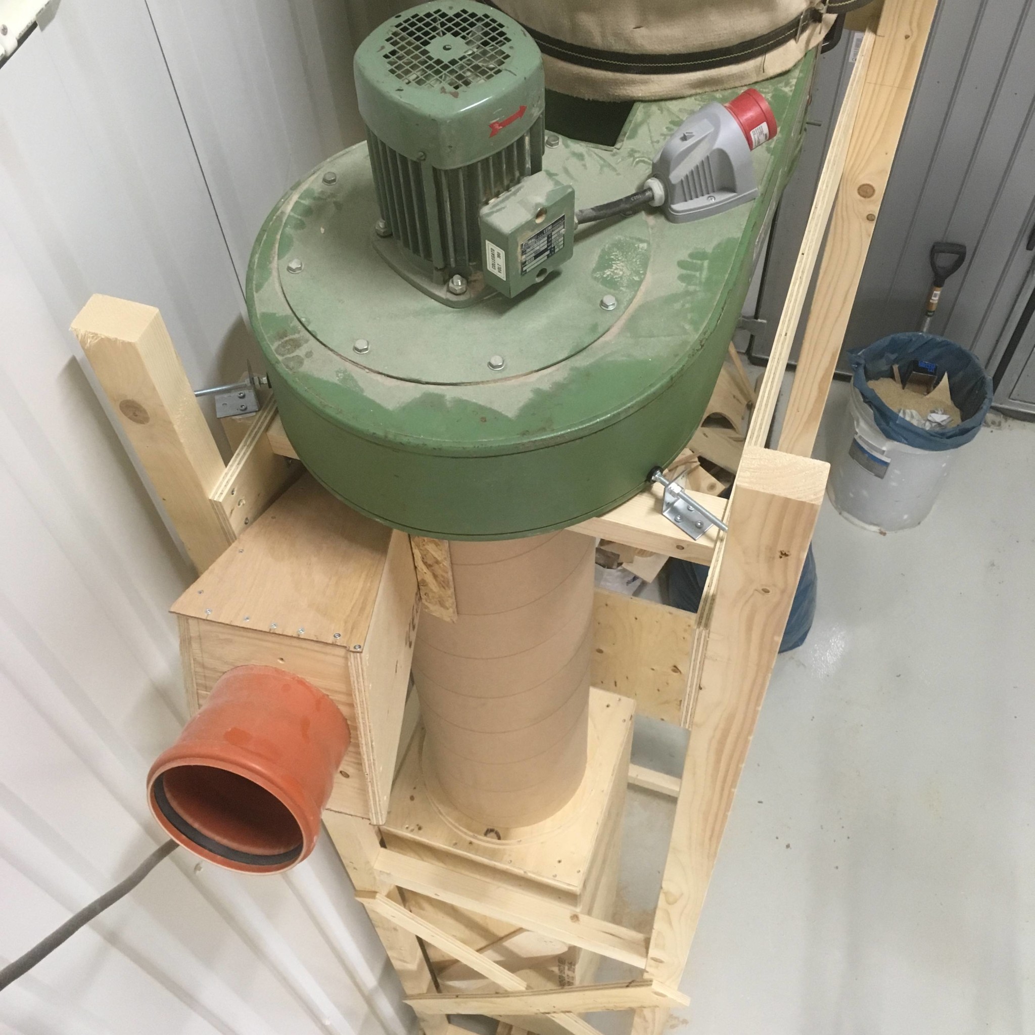

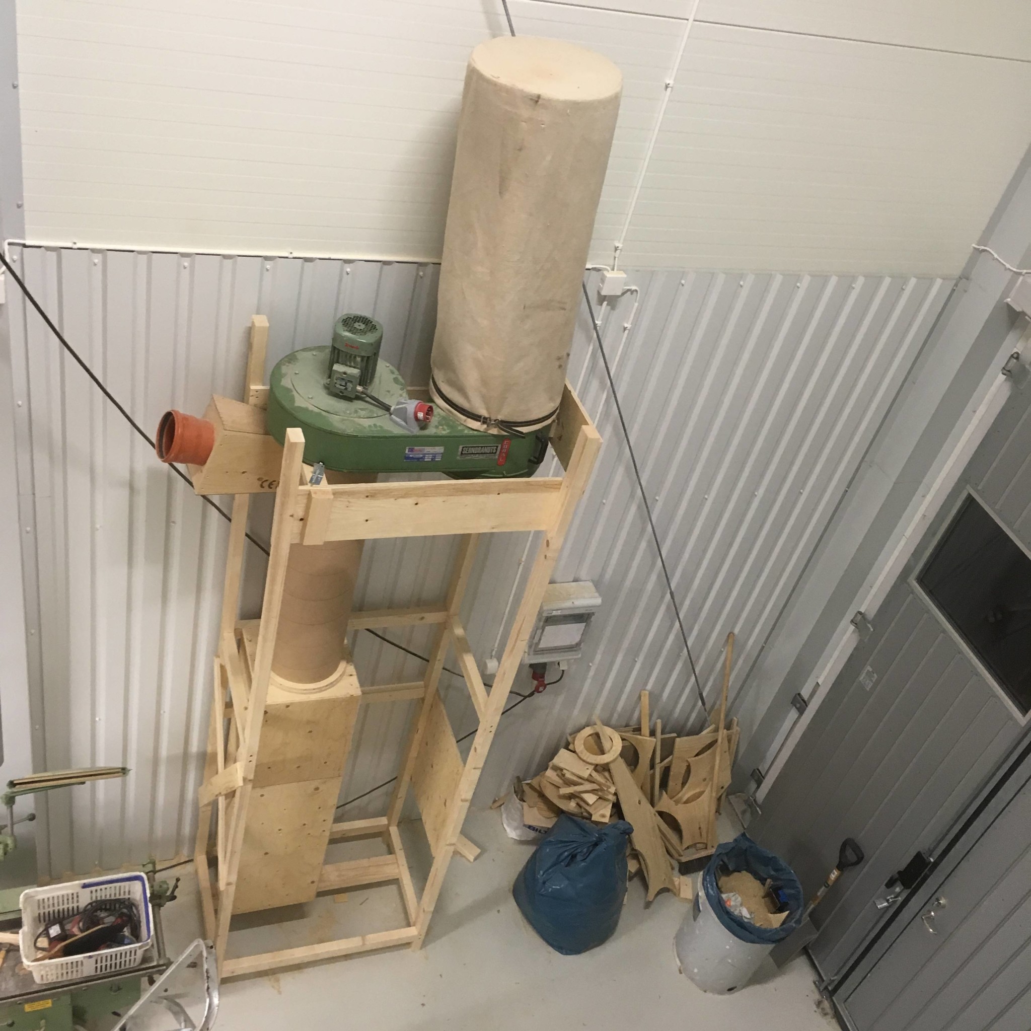

Tillbringade hela dagen i lokalen så det har hänt lite med spånsugen också.
Gjorde en liten kort kon för att få lite trä på insidan av cyklonen. Fräste trappstege med minskande radie först.
Sedan ett rätt jobbigt slipmoment för att få fram den koniska formen.
Den sitter väldigt tajt. Ytterringen ännu tajtare. Knappt att den gick att knacka dit. Bara skruvat i den här änden då jag misstänker att det kan behövas justeringar.
Hela cyklonen kunde sedan ställas på uppsamlingskärlet. Tyngden och smackpassningen gör att den stannar där den står.

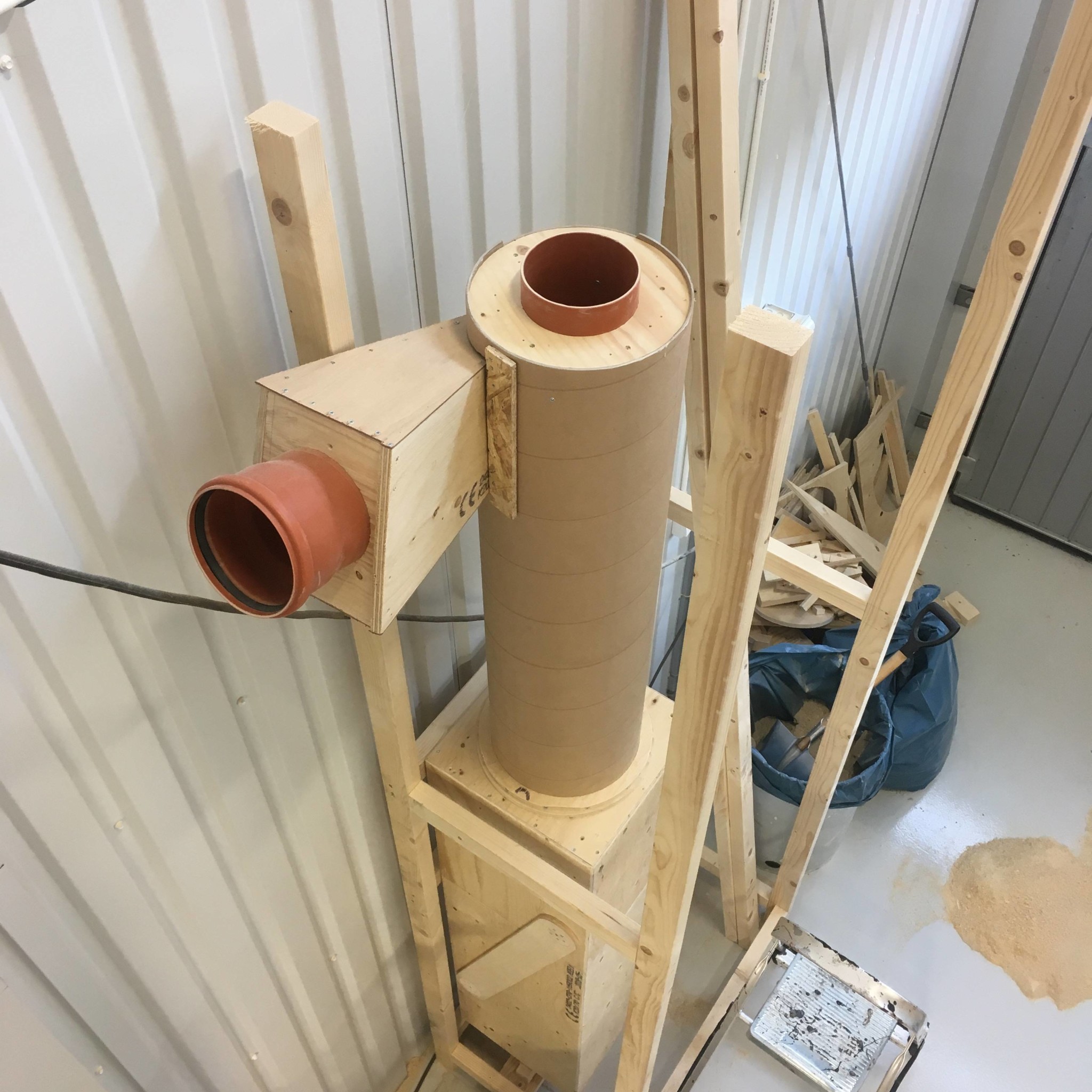

För att kunna få upp fäkten behövdes en ställning.
Efter lite mätande och ett besvärligt lyft kom den upp. Fläktenheten belastar inte cyklonen. Övergångsdelen som jag tillverkade tidigare är gjord så att den tätar i ett ca 20mm intervall. Den kan sväva runt i glappet. Därmed kan fläkten hängas helt och hållet i racket.
Det gör att den kan tillåtas röra sig lite. Apropå tråden om samlande stod jag på ställningen och funderade på hur fäkten skulle fixeras utan att fästas stumt. Tänkte att jag borde haft bussningar eller nått... kom på att jag hade några ställbara fötter liggande
. Kanske precis lagom dämpning. Fäste med skruv och mutter i filterändan. Löst pallad på regel och med begränsande tassar.

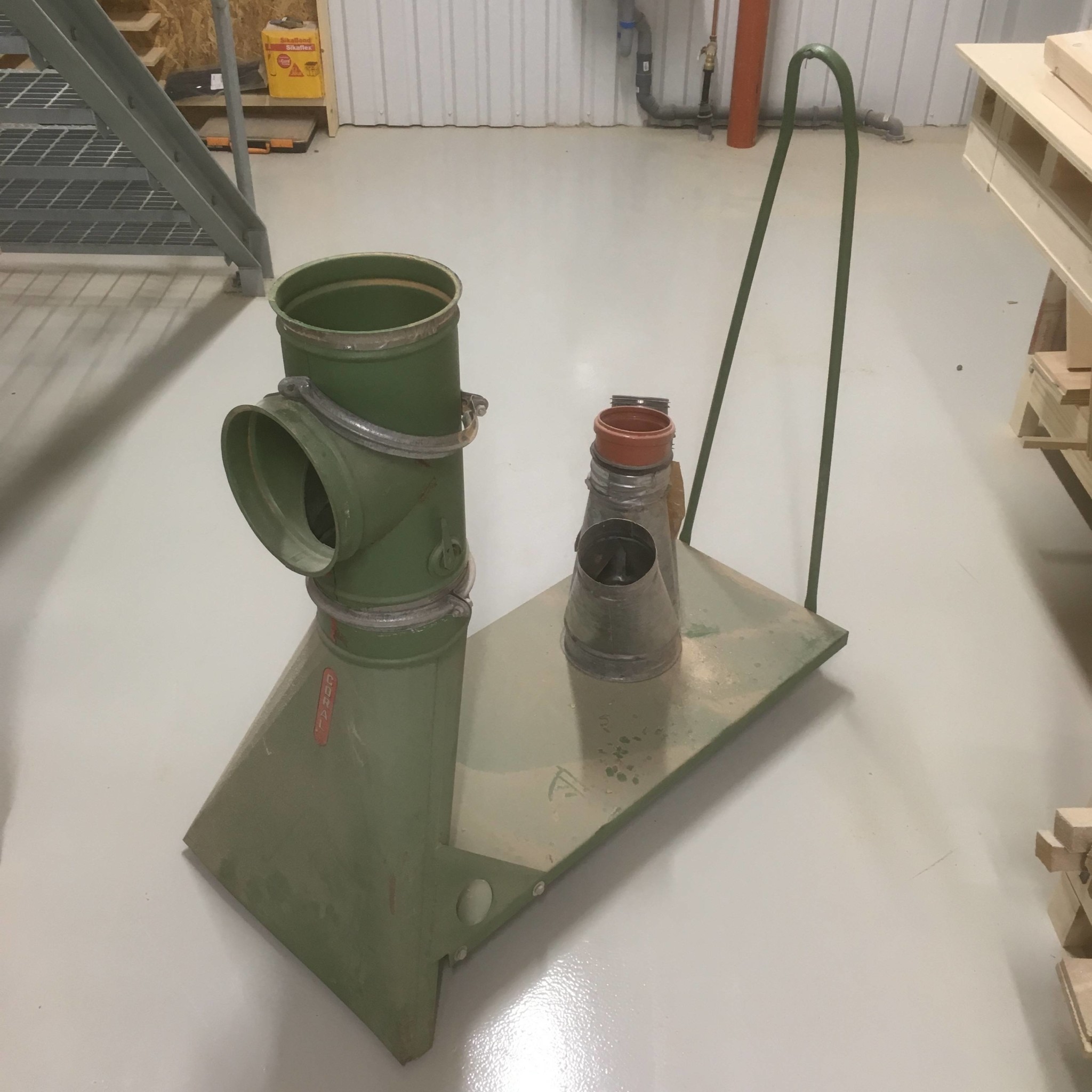

Grenrör, golvtratt och 200mm T-rör med spjäll blev över.
Bortskänkes mot avhämtning.
Mvh Findus
