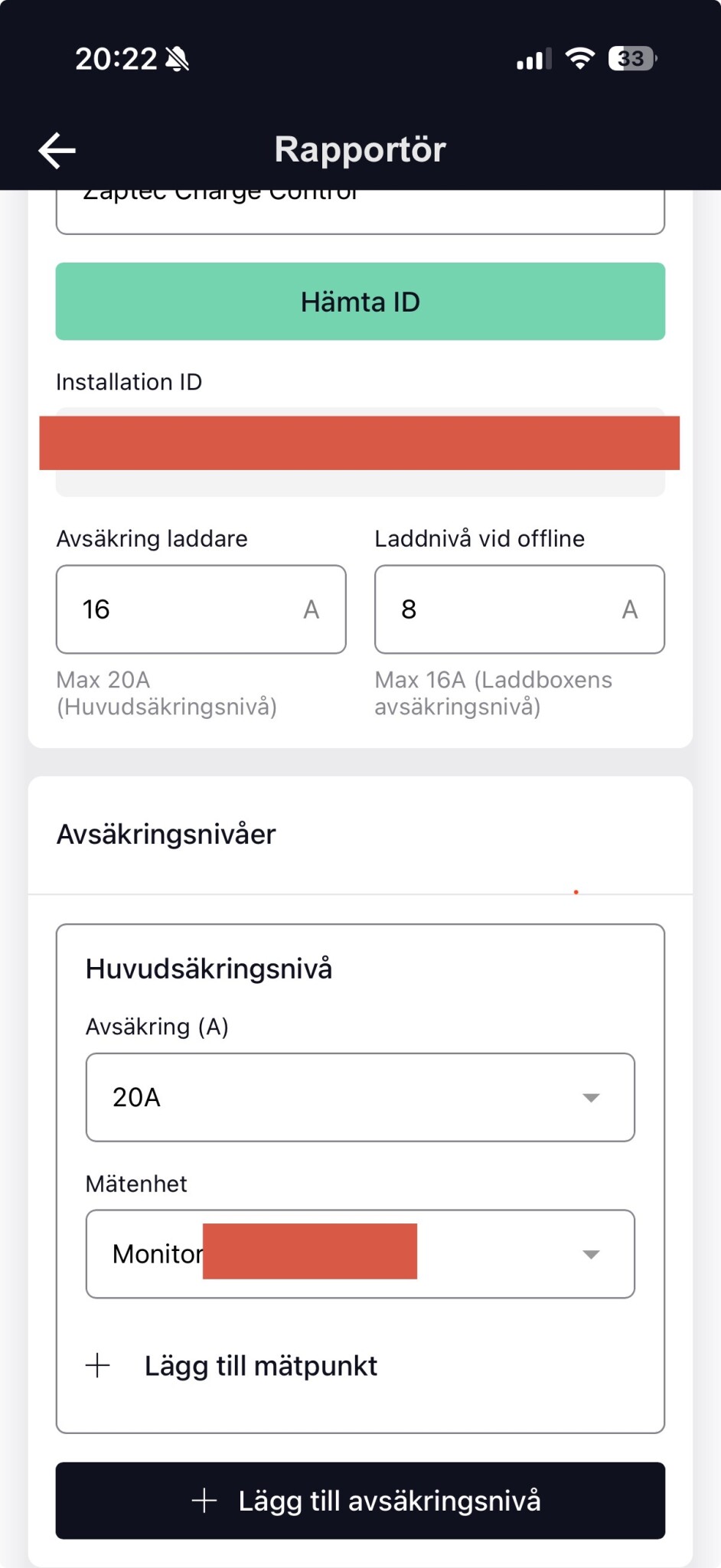

Jag ser att du har Perific och Zaptec. Jag hade också problem med att säkringen löste ut i början, visade sig att LB var felinställd (för hög avsäkring så laddboxen trodde den hade mer ström än vad som fanns).
Du måste först se till att laddläget på Zaptec är satt till ”default”, ej ”eco/schedule/smart/dyl”, annars kan inte Perific styra den, eller så kolliderar smartstyrningen med varandra.
Inne i ”rapportörer” i Perific-appen ska du kunna ändra inställningarna för din Zaptec. Se till att du har korrekt huvudsäkringsnivå inställd, samt avsäkringsnivån för laddboxen korrekt.
Bifogar bilder på min installation:
