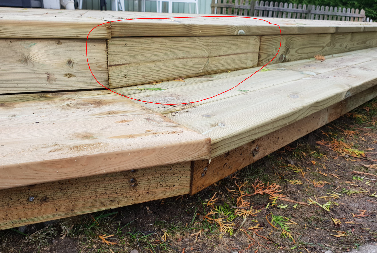

F fekberg skrev:
Här bytte de en bräda idag, den längst ner till vänster är ny, och den ovanför har har legat i regn nån vecka längre.
Menar du att den vinkeln alltid kommer se ut så? Alltså att de kommer sticka upp så mycket? I så fall är det ju oacceptabelt.
Den kommer förmodligen inte krypa ner och fästa sig ihop med den hitre brädan. :oops:

Mazen Mazen skrev:
Inte snyggt alls. Hade blivit betydligt bättre med bara 5min planering av längder och val av var man ska skarva. Om man nu nödvändigt måste skarva. Själv kapar jag alltid 45° vid ev skarv för att få mer träyta och då försvinner dessutom det mesta av diffen mellan bredden på brädorna.
Edit. Mitt första altanbygge för mer än 20 år sedan såg fan så mycket bättre ut och då använde jag fogsvans, hammare och spik.
Vet inte om det är görligt, men jag skulle inte betala fullpris för detta snabbjobb.
Det kommer inte bli bättre.. Och då den inte vilar i ytterkanten pga kjolen är bra bit in finns egentligen bara möjligheten att skruva fast dom med en tunnare "list" för att få brädorna att gå ihop mer ..

Väldigt mycket snillen spekulerar i den här tråden.
Trä är ett levande material och snacka om batchar och liknande är bara löjligt.. 2 brädor från samma stuv kan skilja i både höjd, längd och bredd.
Jag tycker helheten ser bra ut men skulle nog ha skarvat sättsteget med en större bit. Kanske försöka få till gerningen på yttersta brädan i geren en aning bättre.
Gera tryckat virke däremot försöker jag undvika i möjligaste mån. Det rör sig massor och glipar ju större ändträyta man har så att gera i ”onödan” gör jag helst inte.
Kurtivan och 10 till
Har snickaren varit bra i övrigt och ska komma tillbaka och göra mer jobb så fråga om han kan fixa sättsteget och skarven.
Är han seriös så gör han det. En nöjd kund är viktigare än 50kr för en ny bräda och 10 minuters arbete.
Papphammar666 och 4 till

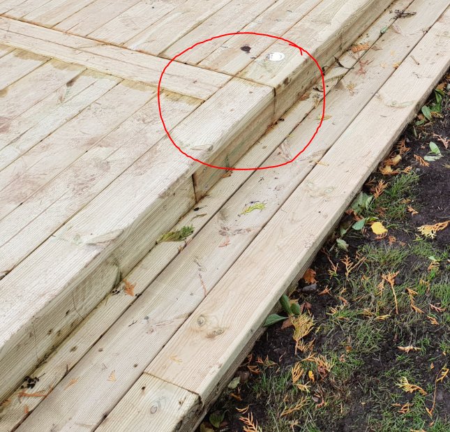

Vilket är sättsteget? :seenoevil:
Skarven antar jag att du menar denna:
Trätrappa med markerad skarv på ett trappsteg som diskuteras för eventuell åtgärd.
Helt klart rimligt att be de åtgärda.
Plansteget går du på, sättsteget är det lodräta.
power650 och 2 till
Sättsteget är det du slår tårna i, den lodräta brädan mellan altan och trappa alltså.
Jag menar skarven på trappan där den ena trallen är högre än den andra.

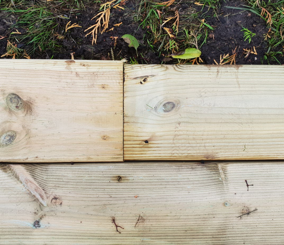

Den su visar, och vill ha gerad tycker jag är ok. Gillar ej att gera tryckat virke om det ej behövs, tex vid ett trappsteg eller vinkel
Då är jag med! Du menar dessa två då, eller jhur?
Trätrall i trädgården med markerade brädor för diskussion om byggprojektet.
Två träplankor som möts i en hörnförbindelse på gräs och jord.
nerx och 1 till
Stämmer bra
