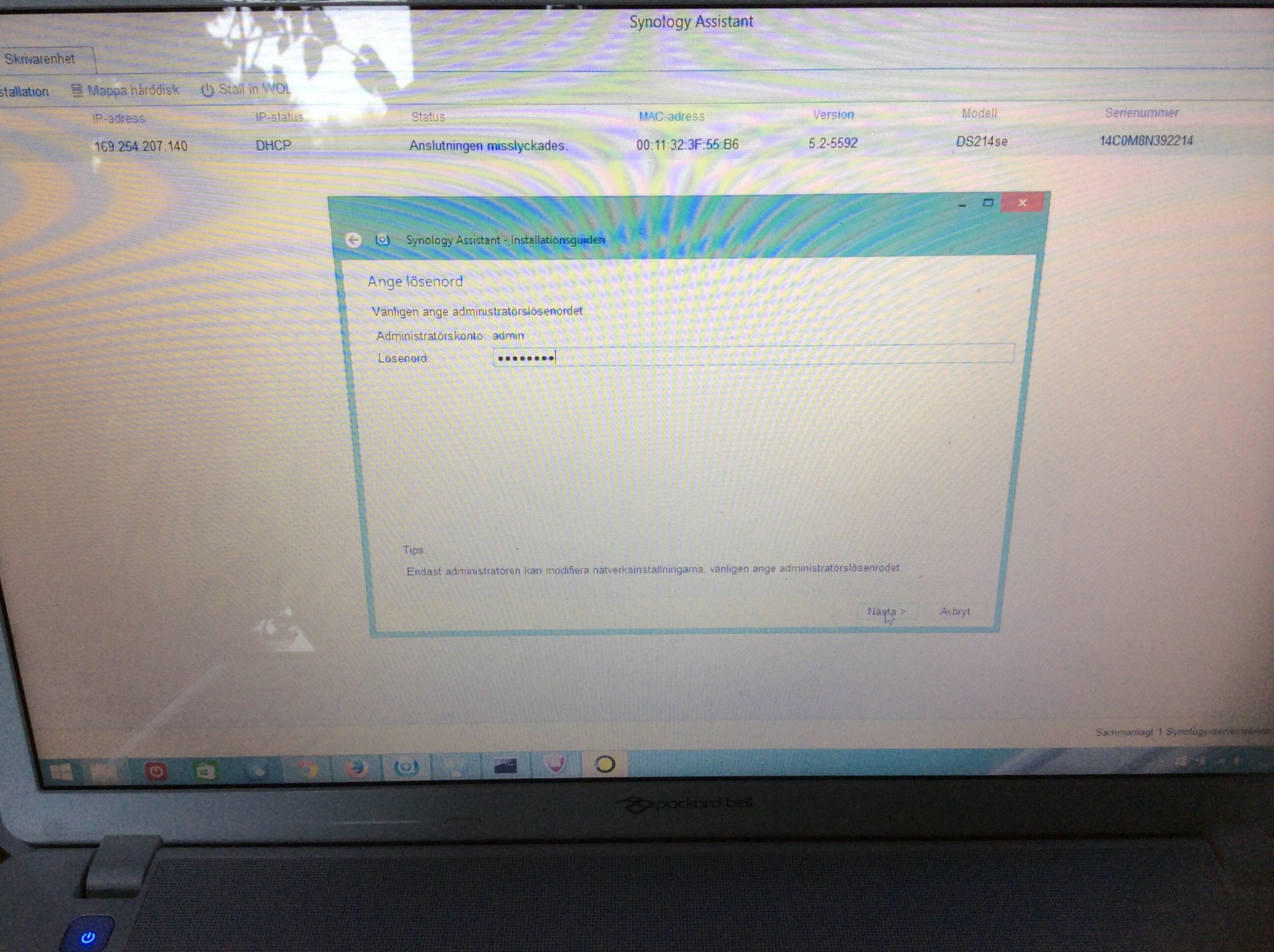

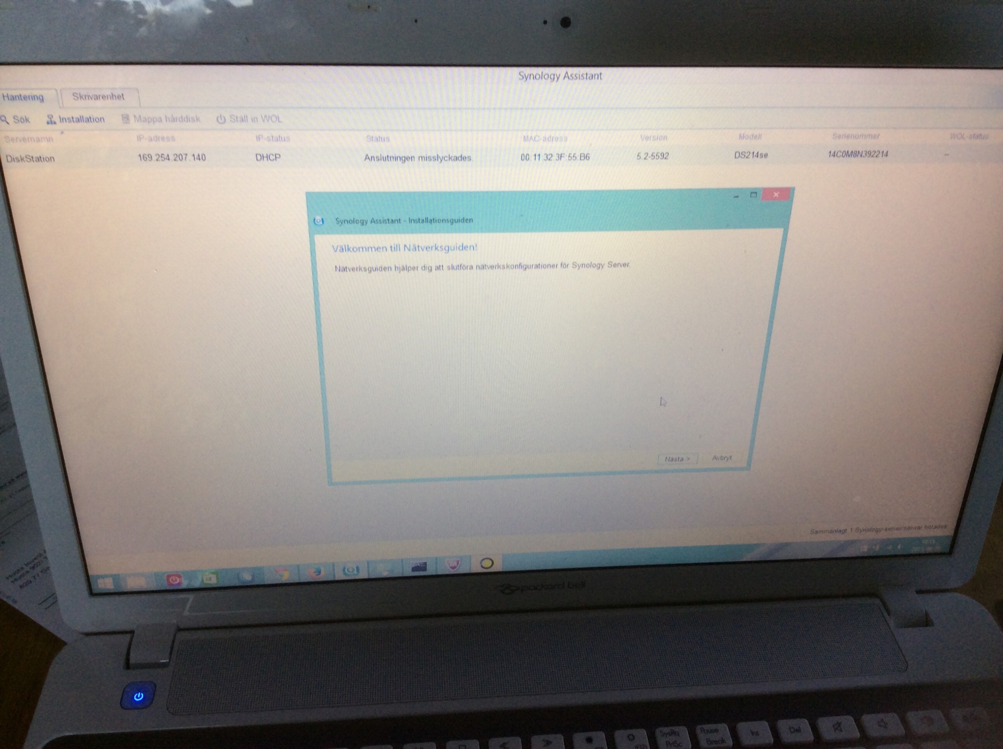

jaha.. nu verkar det stått igång för länge... blev fel när jag skulle fortsätta...
då får jag börja i synologys program assistant igen... och vi får se vart jag hamnar...
söker fram enheten, sedan markerar jag och klickar på "installera"

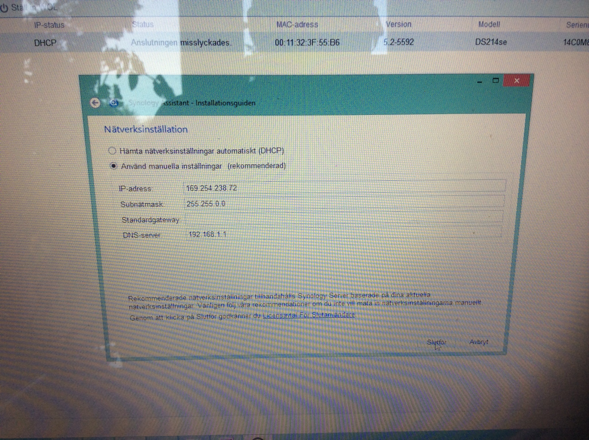

Då blir det följande steg, fram till nätverksinstallation... Vad göra??
Det som står är alltså förifyllt...

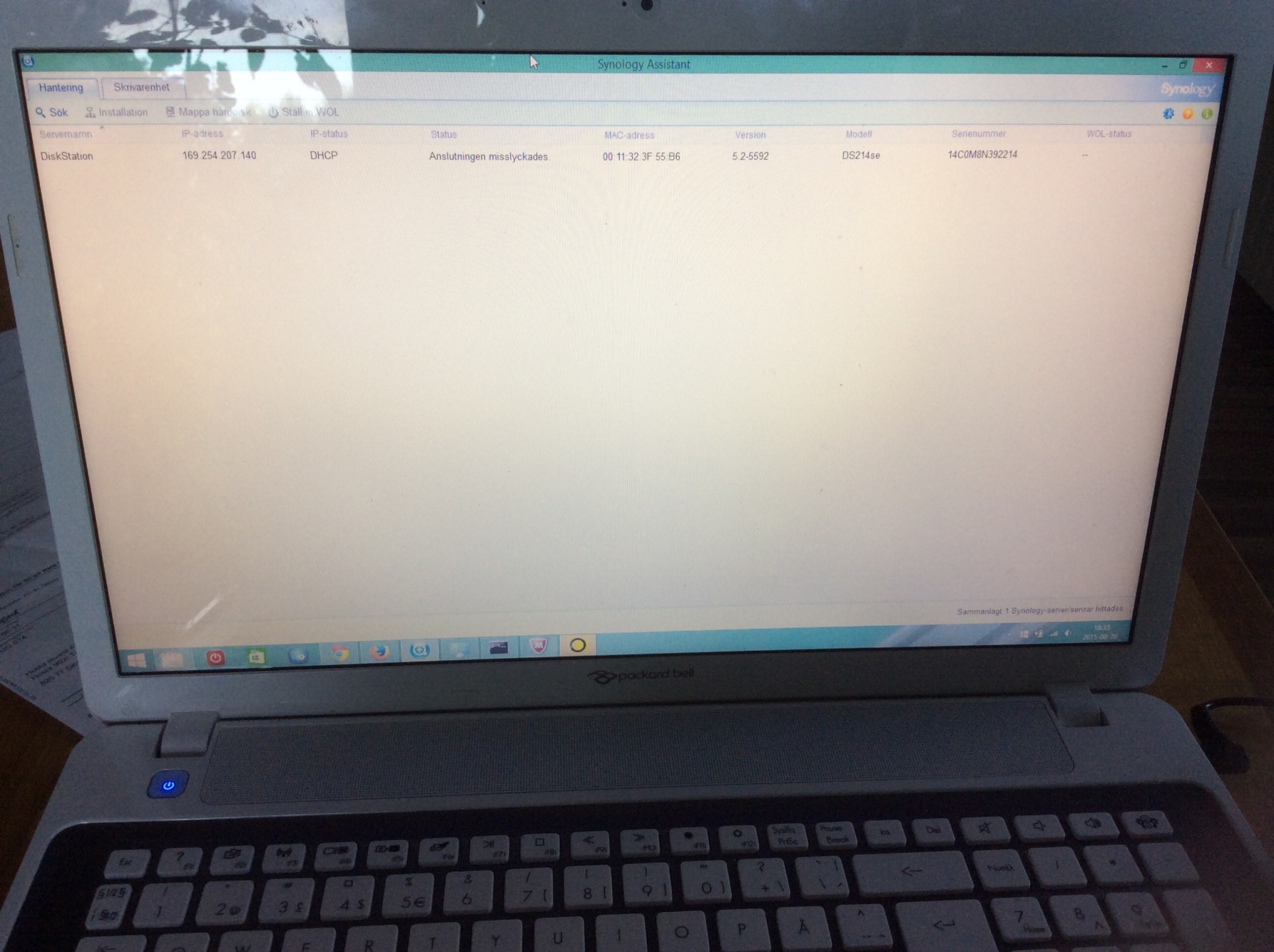

Konstigt... Syns de inte nu?
Loggade in på mobilen och de syns här iaf...
Det är något fel på IP-adressen och nätmasken.

169.254.yyy.xxx adressen med tillhörande 255.255.0.0 nätmask härrör till att varken datorn eller NASen får någon ip-adress från någon DHCP-server eftersom NASen är direktkopplad till datorn.b_hasse skrev:
För mer info läs mina tidigare inlägg i denna tråd.
Edit: snälla b_hasse (och eventuellt andra som hoppar in sent i tråden), läs hela tråden från början så att vi slipper mala om samma sak om-å-om igen.
I detta läge som TS är i med NASen så är den angivna IP-adressen (nummerserien) och nätmasken exakt det de ska vara.
