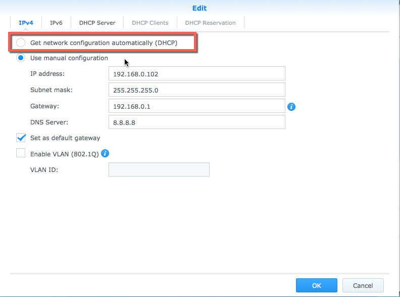

In the control panel > network > Network interface > Edit > try enable dhcp option and see if the NAS is able to connect and get an ip from the router.
Lets try this first and see if it work.

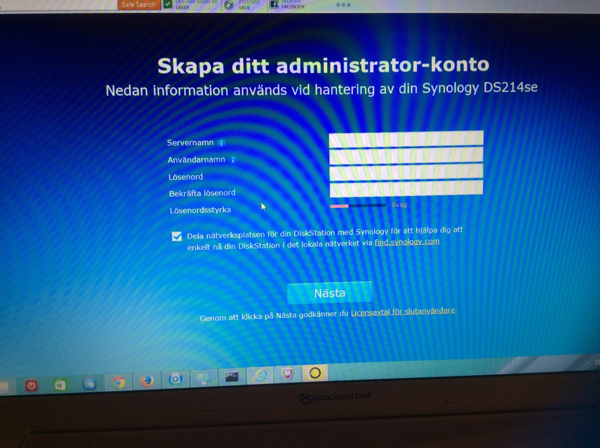

första valet jag kan göra vid installationsprocessen är att skapa ett administrationskonto..
jag försöker med mina gamla uppgifter,
att bocken för "dela nätverksplatsen...." är ibockad bör vara korrekt?

Kan inte se någon fil/bild men generellt är förvalt bra för att det bara "ska funka" med konsumentprodukter.
Vill man ha specialinställningar så är det oftast enklare att göra dem sen om man inte har stenkoll från början.
