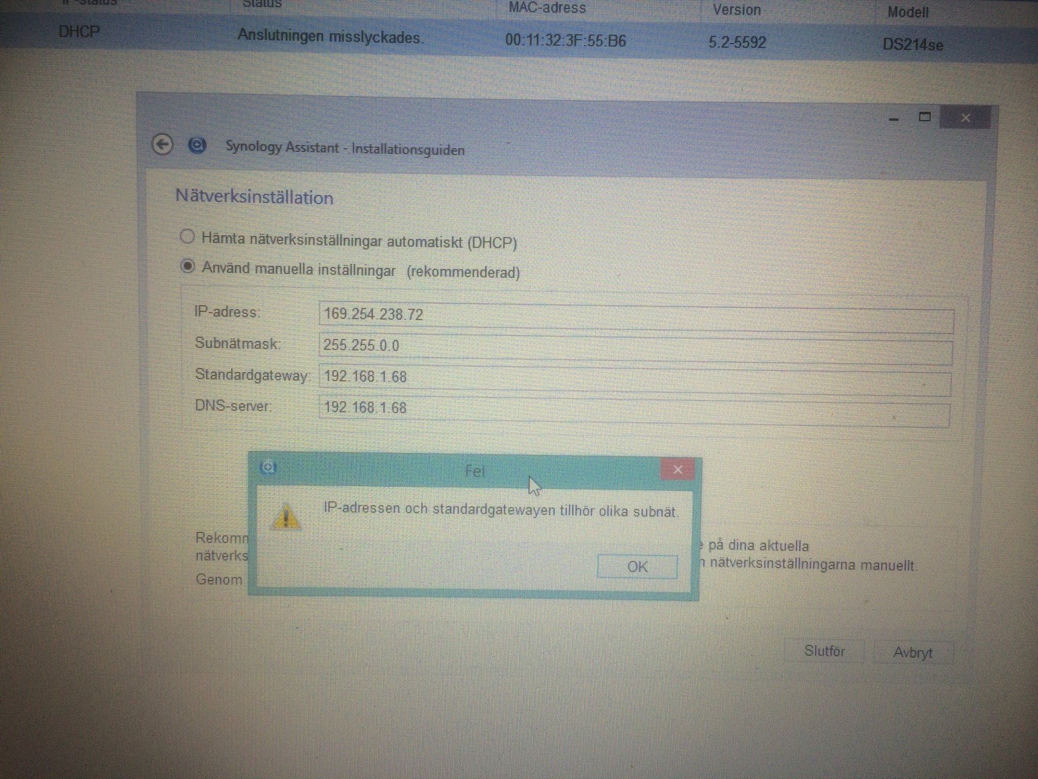

hur ändrar jag datorns ipadress?

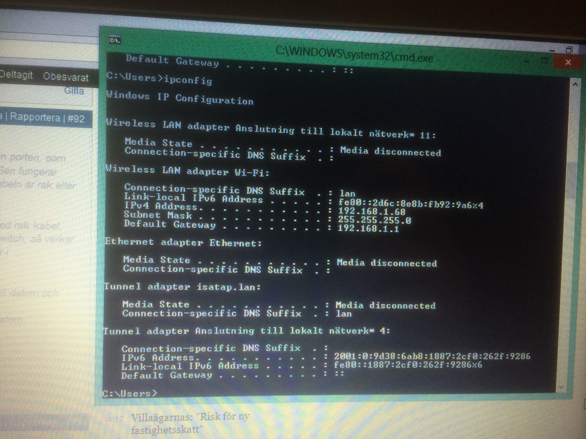

Här har jag skrivit in ipconfig:
Villet visar datorns ipadess som är 192.168.1.68

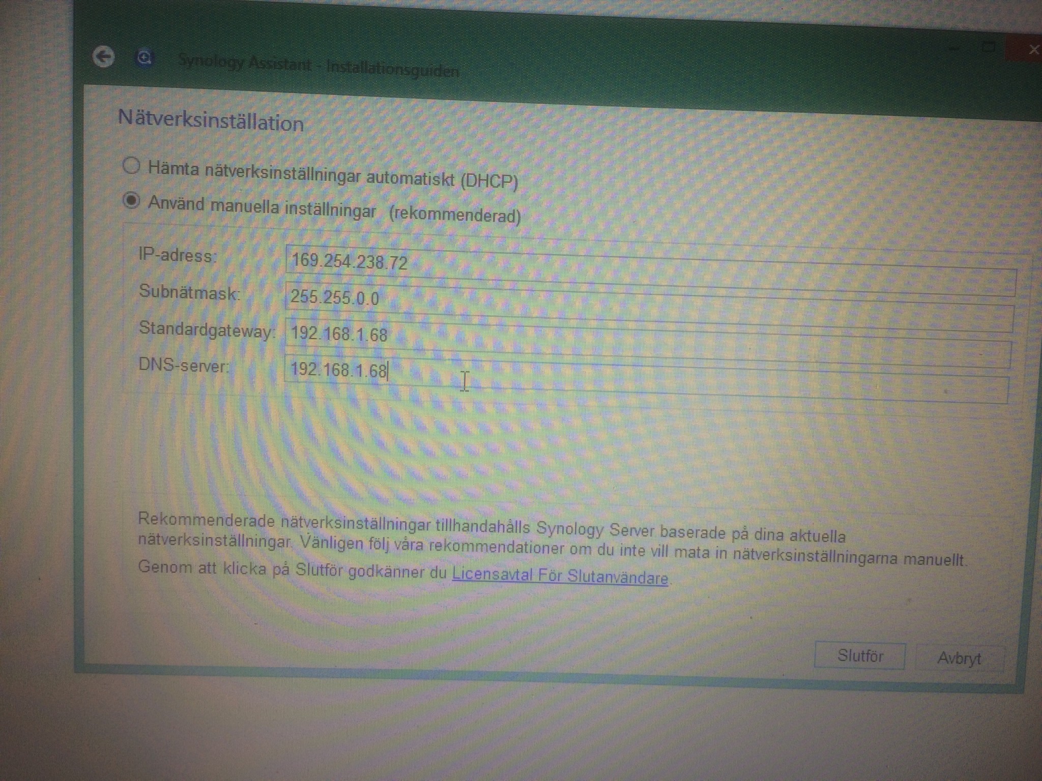

Då anger jag den som GW samt DNSserver likt detta, korrekt?
Då får jag detta som svar...

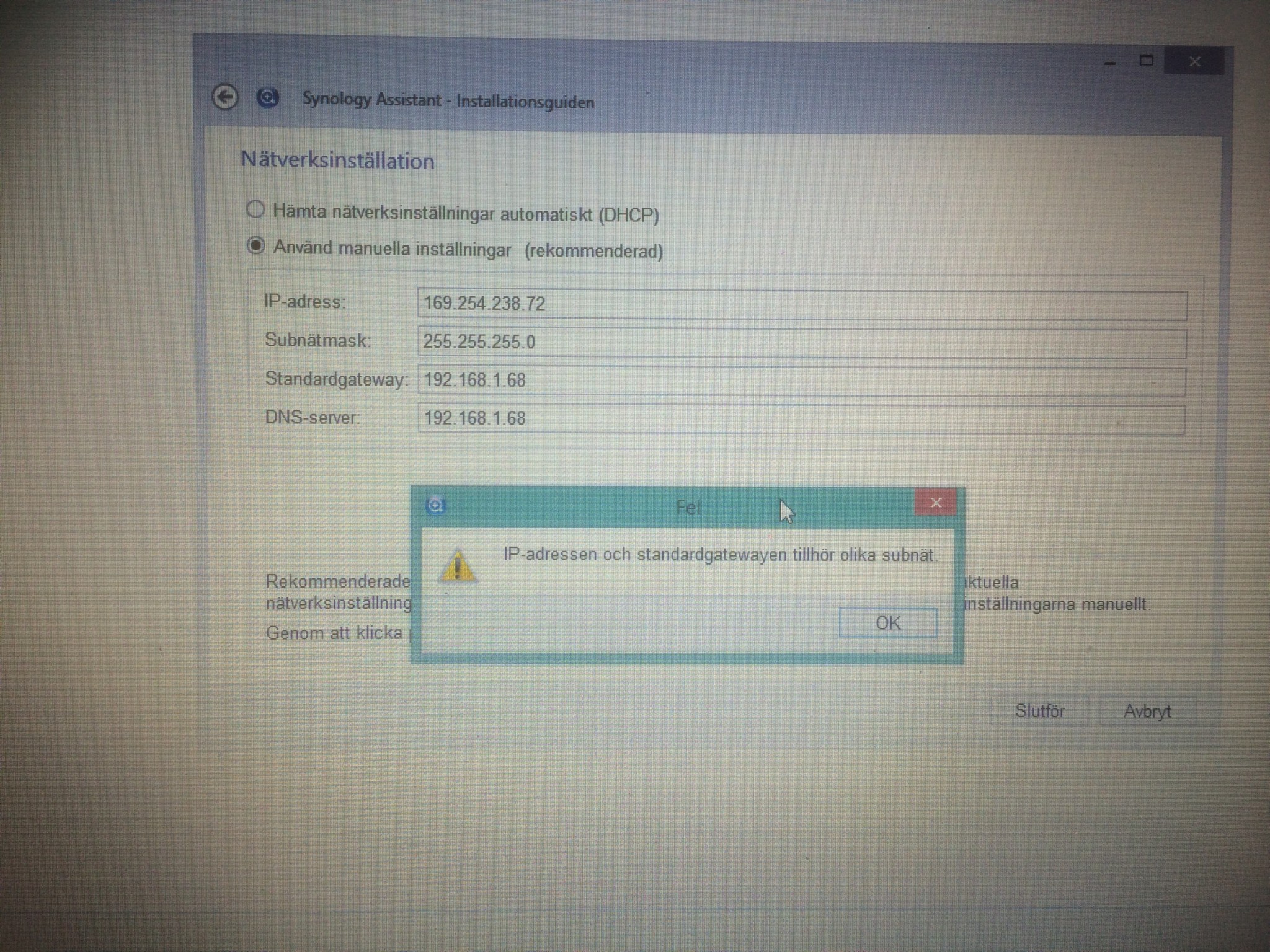

Ip adressen och standardgagewayen tillhör olika subnät, ska ja ändra till 255.255.255.0 ?
Gick inte med 255.255.255.0 heller:(

Sätt ip-adressen till 192.168.1.50, nätmasken till 255.255.255.0.
F
Personligen hade jag satt DNS och gateway till 192.168.1.1 ( din router), men jag är lite borttappad i alla vindligar den här tråden har tagit och exakt vilket experiment som pågår just nu.
Thomas59
peternicklas
Det har jag gjort på min. Sätt ip-adressen till 192.168.1.50, nätmasken till 255.255.255.0. fungerar bra.

Jag tror Demmpa lett dig på villovägar, men å andra sidan visste han inte datorns IP-adress. För att det ska vara någon vits med att fortsätta måste dator och NAS vara på samma subnät. Det är de inte nu. En fråga är hur datorn kunde få 192.168.1.68 utan att vara ansluten till routern? I så fall har datorn troligen inte startats om sedan den var ansluten till routern. Det enklaste sättet att gå vidare är som övriga föreslår att ändra NAS till 192.168.1.X och nätmask till 255.255.255.0
Då kan du behålla DNS och gateway oförändrade.

Ip-adressen 192.168.1.68 är den ip-adress som datorns trådlösa nätverkskort har, men det är inte det du ska ange i NASen när du har NASen direktkopplad till datorn via Ethernetkabeln!
Det gäller att ta ip-adressen ifrån rätt nätverkskort i datorn, du ska plocka ip-adressen från "Ethernet adapter Ethernet:" som i ovan bild inte är ansluten till NASen.

Jag missade att det var datorns trådlösa IP-adress, men det är fortfarande något skumt. Hur kan datorn komma i kontakt med NAS (se längst upp i bilden i inlägg #139) om det står "Media disconnected" på datorns trådade nätverksanslutning? NAS-en är ju endast kopplad till datorn, med en kabel.
Varför skulle det fungera med 192.254.238.72 när vi inte ens vet vilken IP-adress datorn har på kabelanslutningen (om den ens har någon IP-adress).
