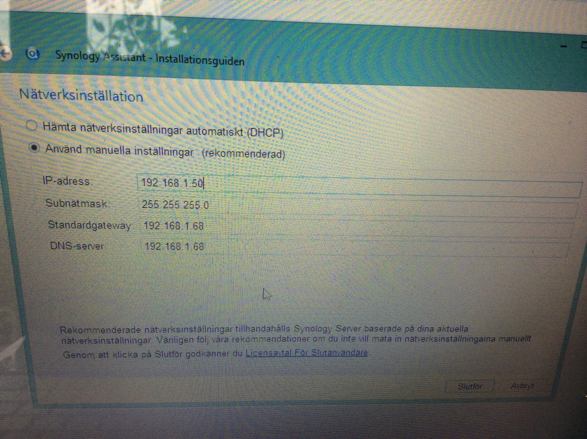

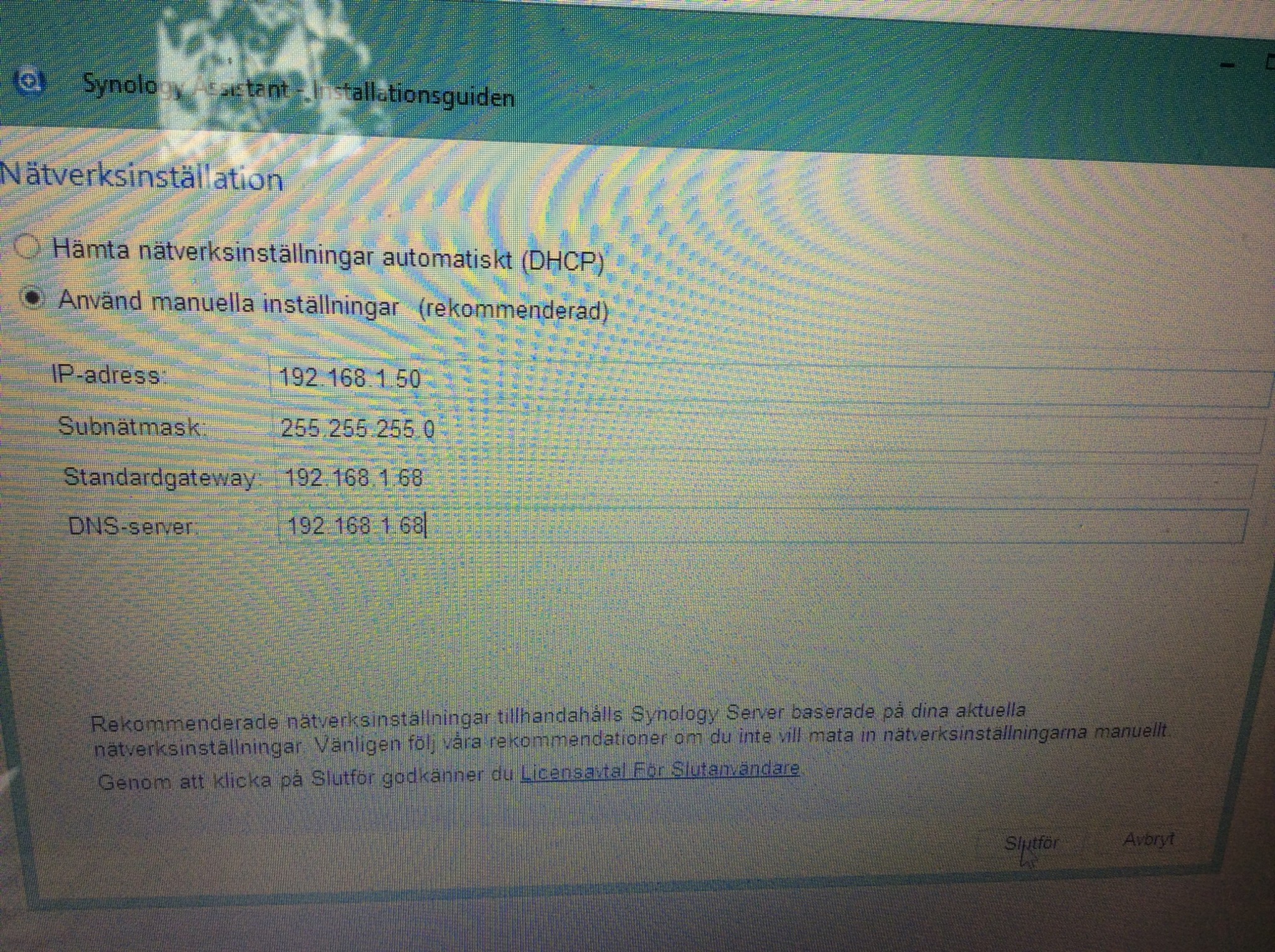

dåså har jag lyckats få till ipadressen i NASen, 192.168.1.50 som ni sa, se bilder.

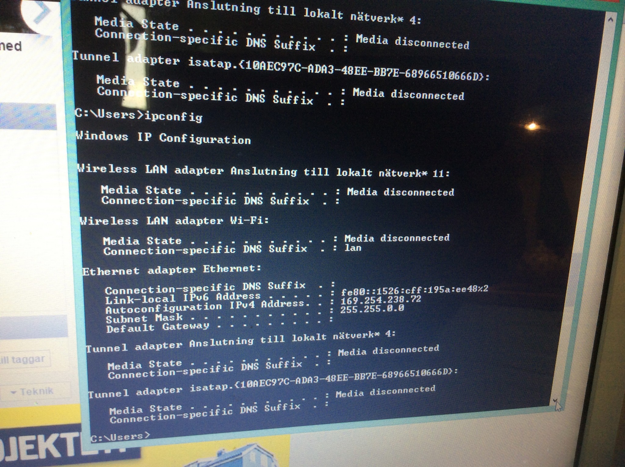

samt kollat ipconfig utan wifi igång (endast kabel till NASen)

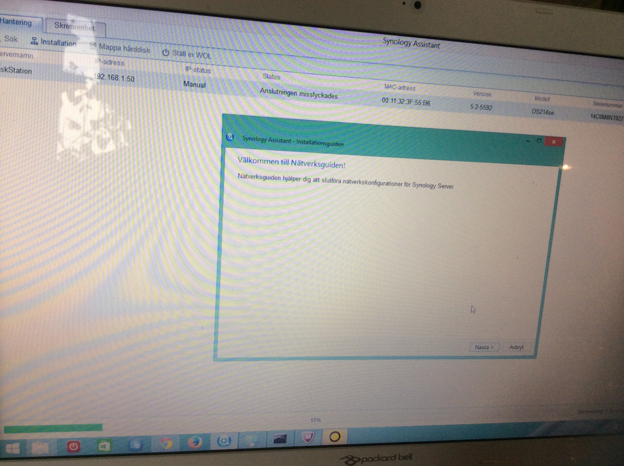

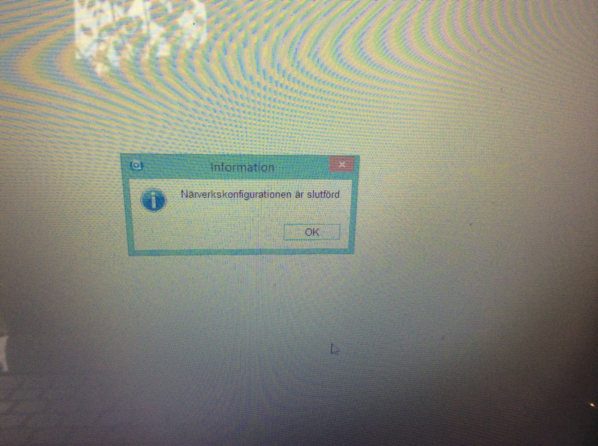

sedan får man Nätverkskonfigurationen slutförd MEN direkt efter ploppar "välkommen till nätverksguiden" upp igen, observera då att ipadressen ändrats om man kollar bakom, uppe till vänster, på assistantprogrammets "startsida"

Du har fel IP på din dator, 169.254.....

Dator och NAS är på olika subnät..
169.254.X.X får man när datorn "hittar på" en egen IP-adress pga saknad DHCP.
Nu har datorn "hittat på" den IP-adress som Synology Assistant tidigare ville ge till NAS-en.
Det verkar som datorn struntar i att ge sig själv en IP-adress på nätverksporten när den fått en IP-adress på ett annat interface. Nu när det trådlösa är avstängt så fick datorn en IP-adress på nätverksporten.
Om du startar om installationen med Synology Assistant och ger NAS-en en IP-adress som är 169.254.X.X så bör det funka. Ta den rekommenderade IP-adressen, men du måste byta om den är exakt samma som datorns.

Ändra till 169.254.1.50 men ändra också subnät till 255.255.0.0 (samma som i datorn)thestrut skrev:
Sen ska du starta om alla grejer och pinga nasen på den nyss satta ip. Kolla också den där statuslampan som tidigare diskuterats.
