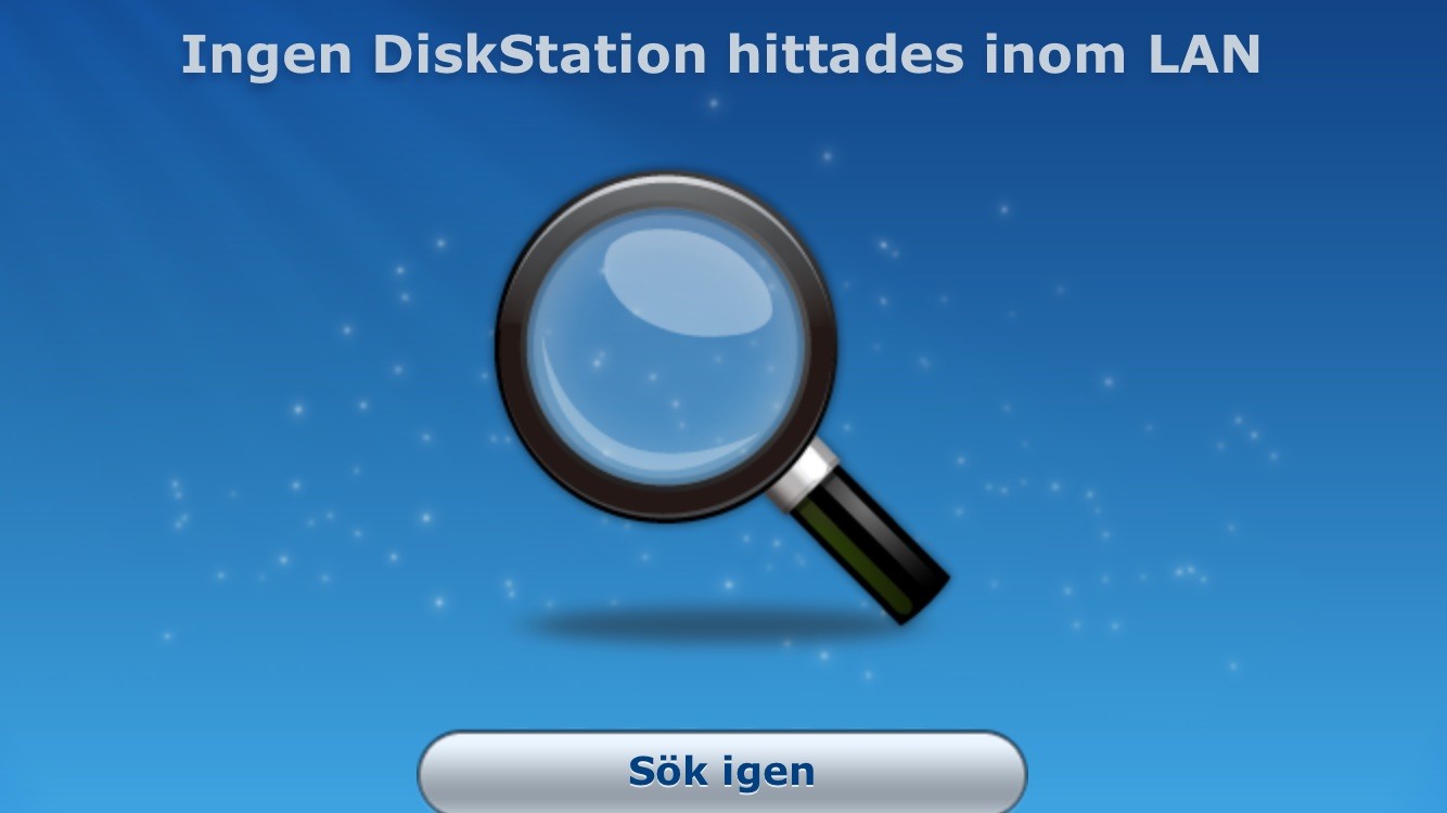

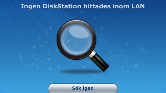

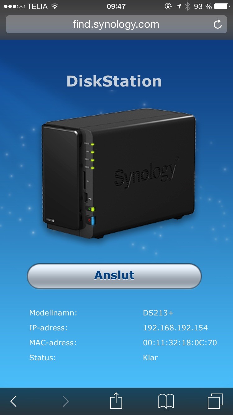

Nu skriver jag find.synology.com i webbläsaren, då får jag följande svar:
När jag ryckt ut nätverkskabeln till NASen får jag följande svar:

Ja, find.synology.com går till Synology's ip-nummerserie, på Synology's internetserver finns det en programsnutt som letar efter synologyNAS(er) på ens lokala LAN.
Den programsnutten gör ingenting annat än att presentera lite info som NASen svarar med vid enkel förfrågan, samma info kan presenteras i routrar.

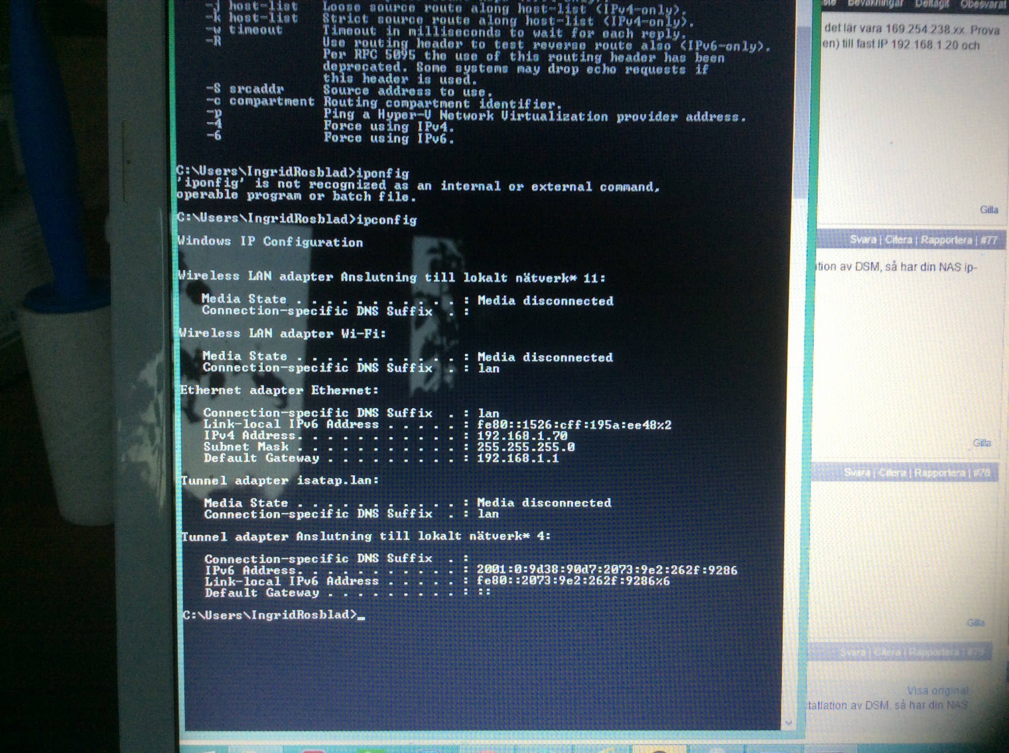

1 hur sätter jag datorn på en fast adress? i GW ser det ut som den är på 192.168.1.66 via wifi... stänger jag av wifi och kör med kabel får laptopen ipadress 192.168.1.70 istället
2. Har gjort en fabriksåterställning av routern
Här kommer bilden från ipconfig
