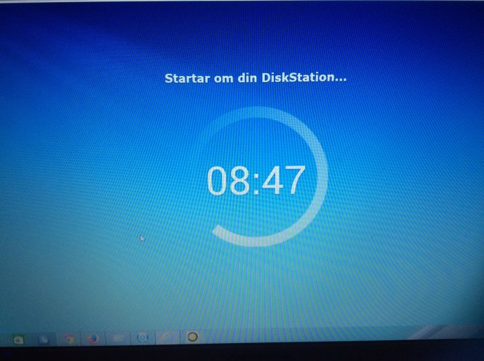

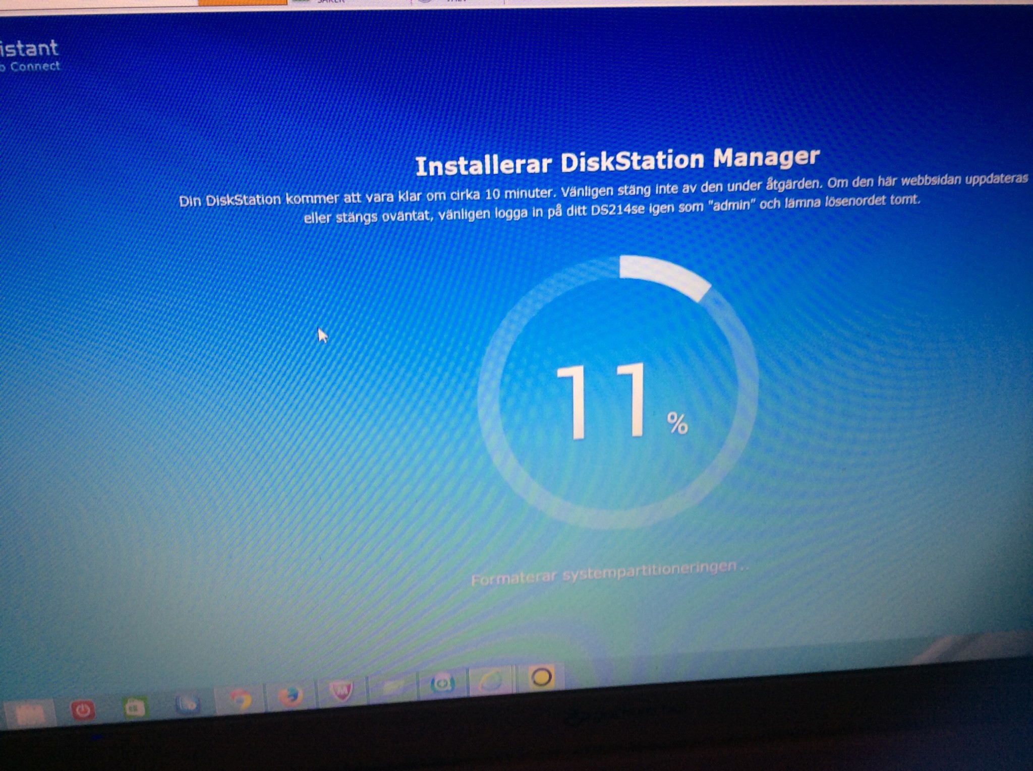

nu har jag gjort en helåterställning, och nu verkar den vilja börja installera DSM, alltså nasens operativsystem,
håller på laddar hem det nu, och sa se hur det går

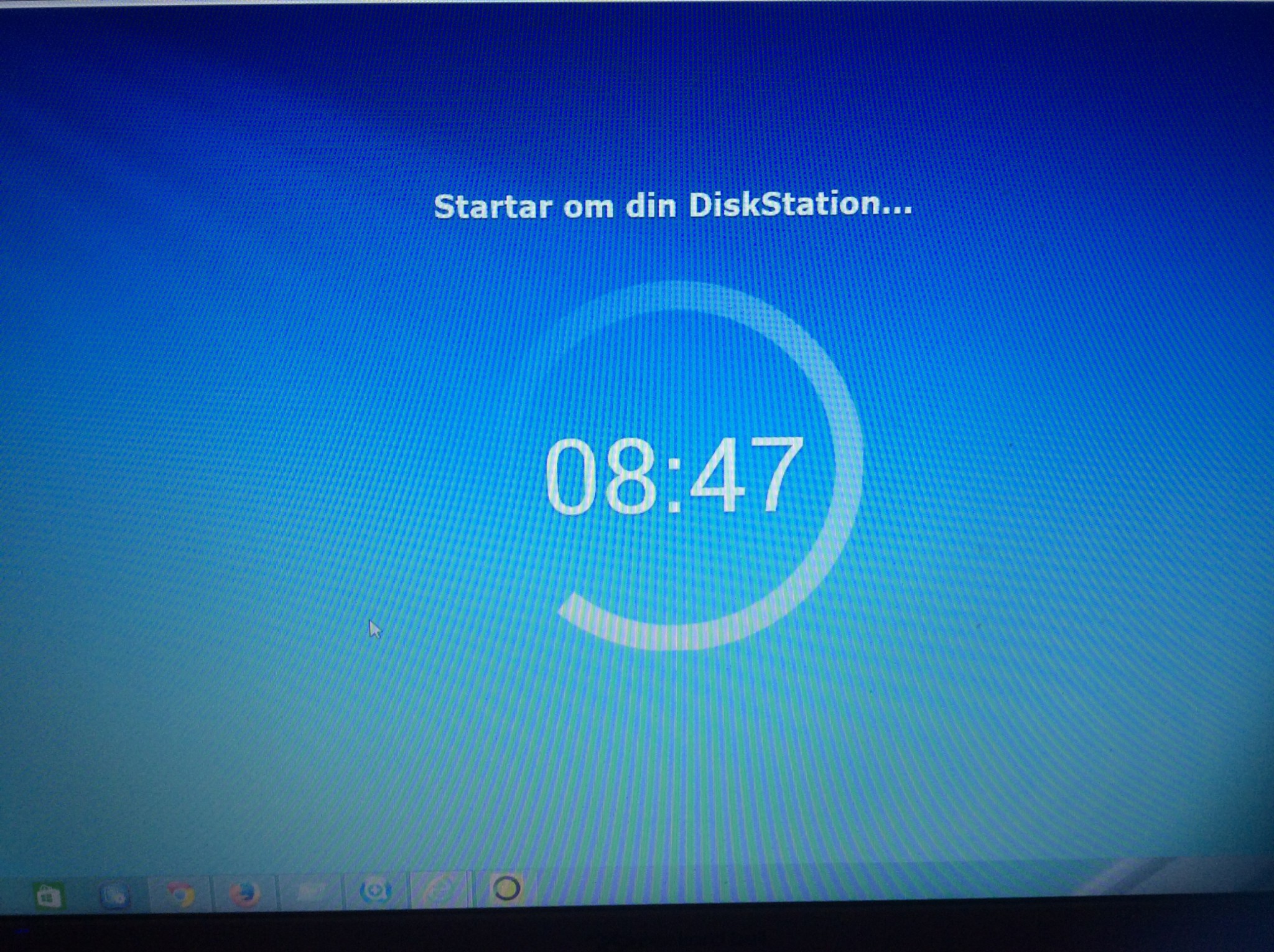

kopplade tillbaka nätverkskabeln till laptopen, ändrade ipadress till 192.168.1.50 ändrade subnätmask till 255.255.255.0 ändrade gateway till 192.168.1.1 och ändrade dns till 192.168.1.1
sedan klickade jag på spara.. och då kopplade webläsaren ifrån nasen... och sa att 192.168.1.50 inte kunde hittas typ... error..

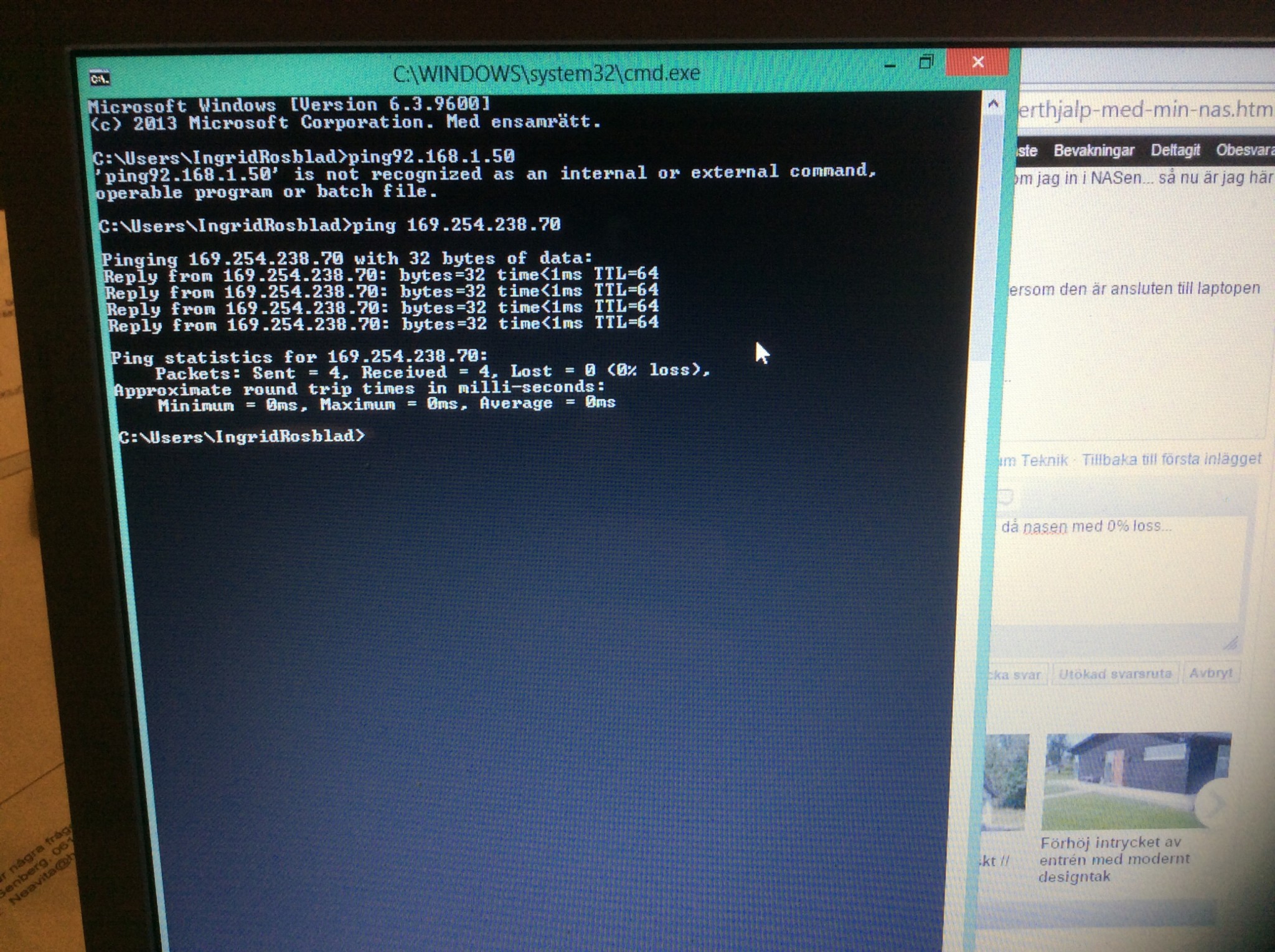

den föreslog då 169.254.238.72 som ip adress, OK klickade jag... men då sa den att den var upptagen.. så jag bytte till 169.254.238.70 och då gick det...

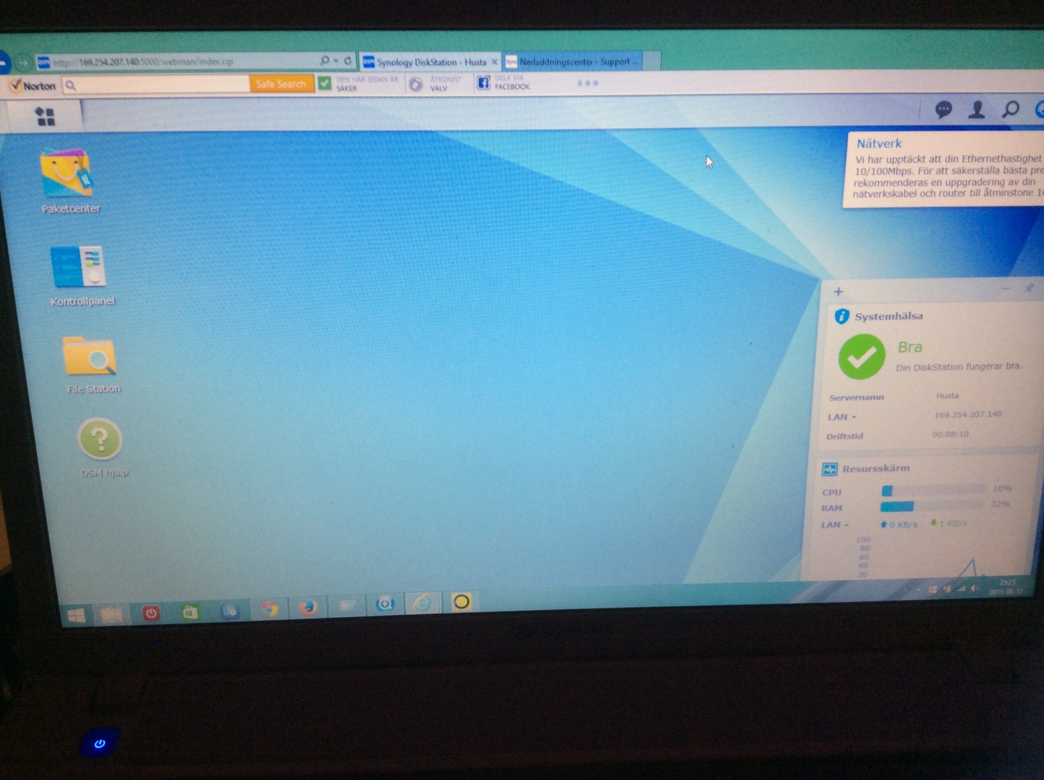

sedan gick det via synology assistant programmet klicka på anslut (gick inte innan, då gick det bara göra nätverksinställningar) när ja klickade på anslut kom jag in i NASen... så nu är jag här igen...
men jag får den ju itne att fungera via routern/GW
är ipadress 169.254.238.70 något som laptopen delar ut eftersom den är ansluten till laptopen nu?

Anledningen till att du tappar kontakten efter att du sparat konfigurationen är att din nas startar om när du sparar. Det är helt riktigt. Kör med fast adress, 192.168.1. Xx men se till att även din dator gör det också.thestrut skrev:kopplade tillbaka nätverkskabeln till laptopen, ändrade ipadress till 192.168.1.50 ändrade subnätmask till 255.255.255.0 ändrade gateway till 192.168.1.1 och ändrade dns till 192.168.1.1
anslöt då NASen till routern i hopp om att den skulle upptäckas i nätverket men INTE!!!
och nu kommer jag inte tillbaka till nasen igen med kabeln till laptopen...
Ip-nummerserien 169.254.0.0-169.254.255.255 är "privat", Windows delar ut valfrit ip-nummer i den serien när den inte får något ip-nummer ifrån någon DHCP-server när datorn är inställd på dynamiskt IP, http://packetlife.net/blog/2008/sep/24/169-254-0-0-addresses-explained/
