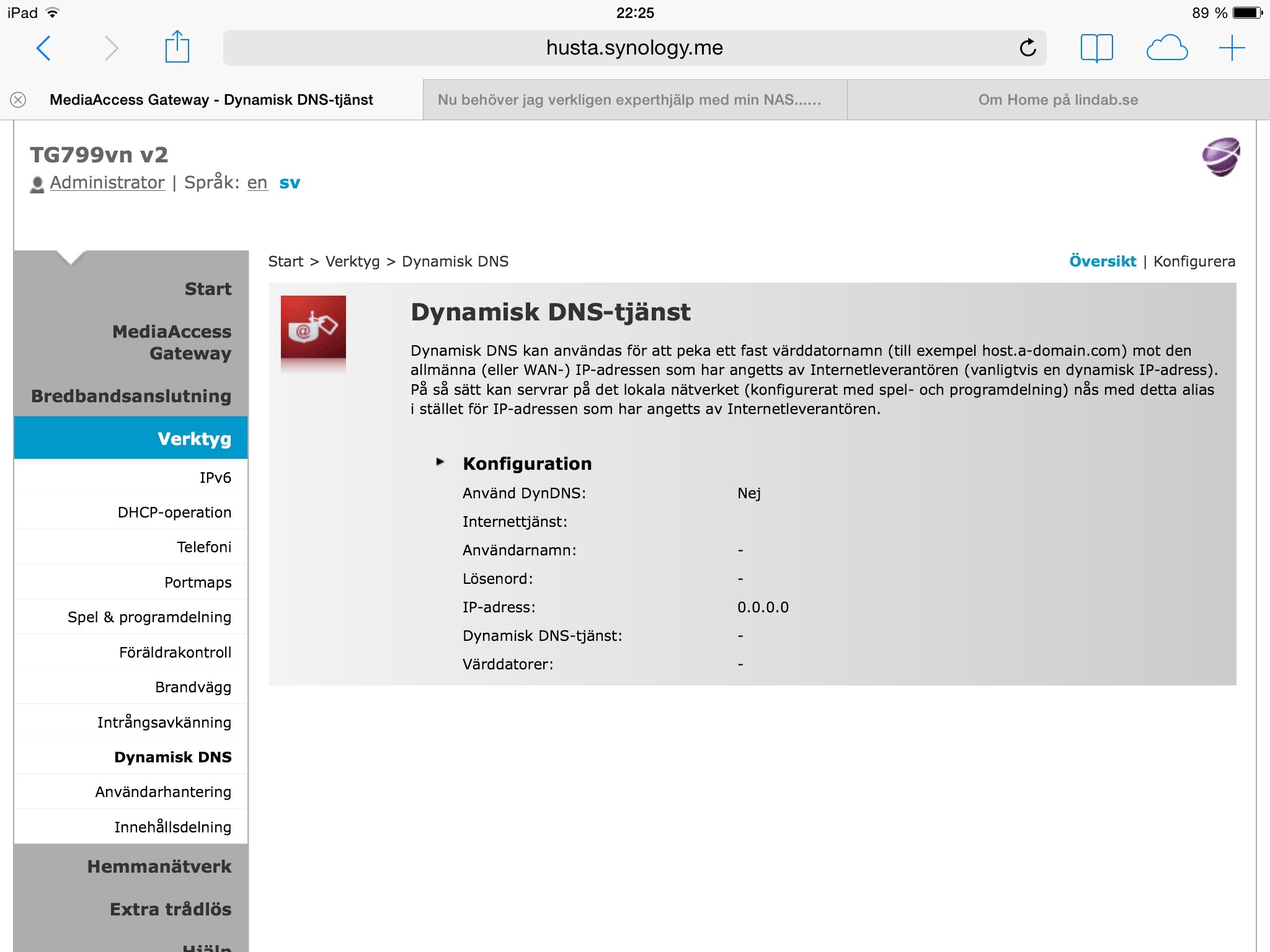

Från gatewayen... Ser detta riktigt ut?
Men jag tror gatewayen fungerar som den ska, eftersom laptopen fungerar med endast kabel, i flera olika portar.. 1, 2 och 3 iaf
