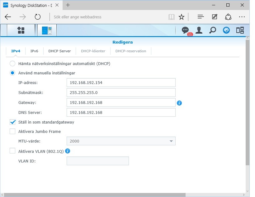

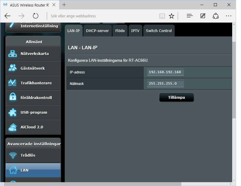

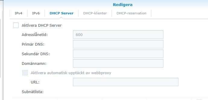

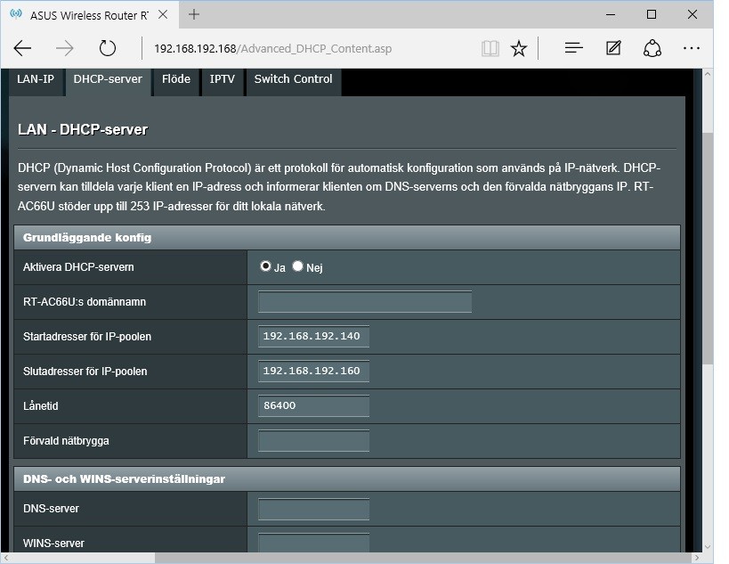

Här är lite bilder på hur jag har det konfigurerat, jag kör med IP-serie 192.168.192.xxx
Routerns ipadress/nätmask 192.168.192.168/255.255.255.0
Tillgängligt dynamisk ipserie 192.168.192.140-192.168.192.160

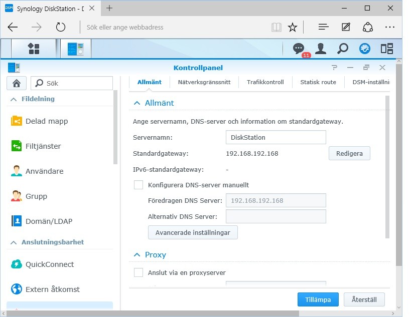

NASen, vilken gateway den är ansluten till
Inställningssidan på NASen för ipadress/nätmask/gateway/dnsserver
192.168.192.154/255.255.255.0/192.168.192.168/192.168.192.168

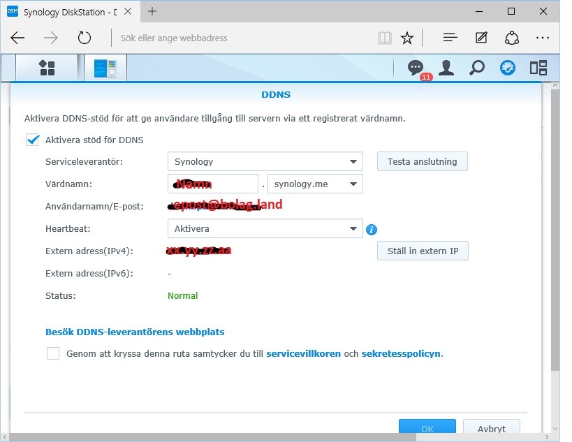

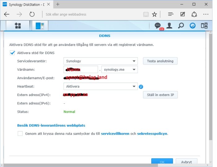

Inställningssidan på NASen för DDNS
Sedan har jag installerat Synologys app "DS finder" på telefonen och ställt in "push-tjänsten" så att jag får meddelande om NASen tappar internettanslutningen, om UPSen som NASen är kopplad via går på batteri, mm.

Det kanske inte hjälper, men jag ställer lite frågor som jag själv inte vet svaret på:
- Hur "får" NASen sin IP-address 192.168.192.154? Behöver inte routern känna till den? I annan fall behöver NASen stöda ARP.
- Om du inte låter routern tilldela en fast IP via DHCP så bör nog inte IP-addressomfånget x.140 - x.160 i routern överlappa den IP address som du manuellt satt på NASen?
- Var det inte Telia som vid en uppgradering ändrase på subnätet? Nån berättade det för länge sedan. Dvs det kan vara en ide att hålla sig till 255.255.255.0/192.168.0.x

Ja jag kör med annan ipserie än standard, kör som sagt 192.168.192.0/255.255.255.0 istället för 192.168.0.0/255.255.255.0 eller 192.168.1.0/255.255.255.0.
Min router har ip-nummer 192.168.192.168, det har jag ställt in manuellt själv, den agerar bla som DHCP-server och gateway.
Men man ser vilka nummer som ska in på vilka platser.

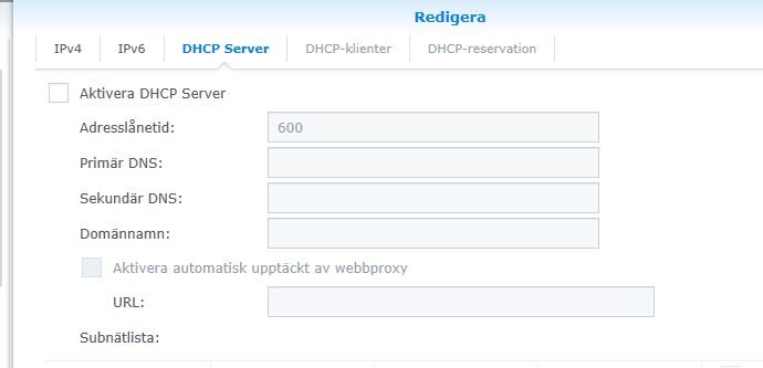

hej! har varit ute och snickrat på garaget hela dagen, men nu ska ja prova lite innan maten..Testarn skrev:Hej igen!

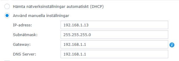

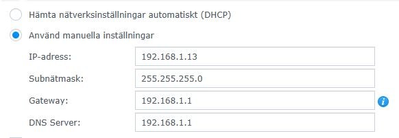

jag resetade NASen igårkväll igen och nu står det följande om ja ska ansluta dem manuellt...
ip adress 169.254.238.72
subnätmask 255.255.0.0
standardgateway _______ (den är alltså blank)
DNS server 192.168.1.1
hur var det nu med ipadressen, 169.254.238.72... stämmer den eller ska man ändra till 192.168.1.XX tex XX=65 eller så?
har för närvarande inget annat anslutet med kabel till routern.
jag fyller även i standardgateway till 192.168.1.1 ??
jag kan i detta läge inte ange att den ska få sin ip automatiskt från DHCP, utan det var om jag klickade i "hämta nätverksinställningar automatiskt (DHCP) "
nu hag jag klickat i "använd manuella inställningar (rekommenderas)"

Det ser rätt ut med dina adresser thestrut. Byt till 192.168.1.50 (inte 65 eftersom det ligger inom ditt DHCP-scoop, 64-253), och nätmasken till 255.255.255.0.
Någon frågade om DNS kan stå kvar på 192.168.1.1, och det brukar fungera bra. Om routern inte lyckas hitta rätt adress själv kommer den att vidarebefordra frågan till nästa DNS-server.
Prova sen att pinga (kör cmd och skriv sen ping 192.168.1.50). Då ska du få svar från din nas.
