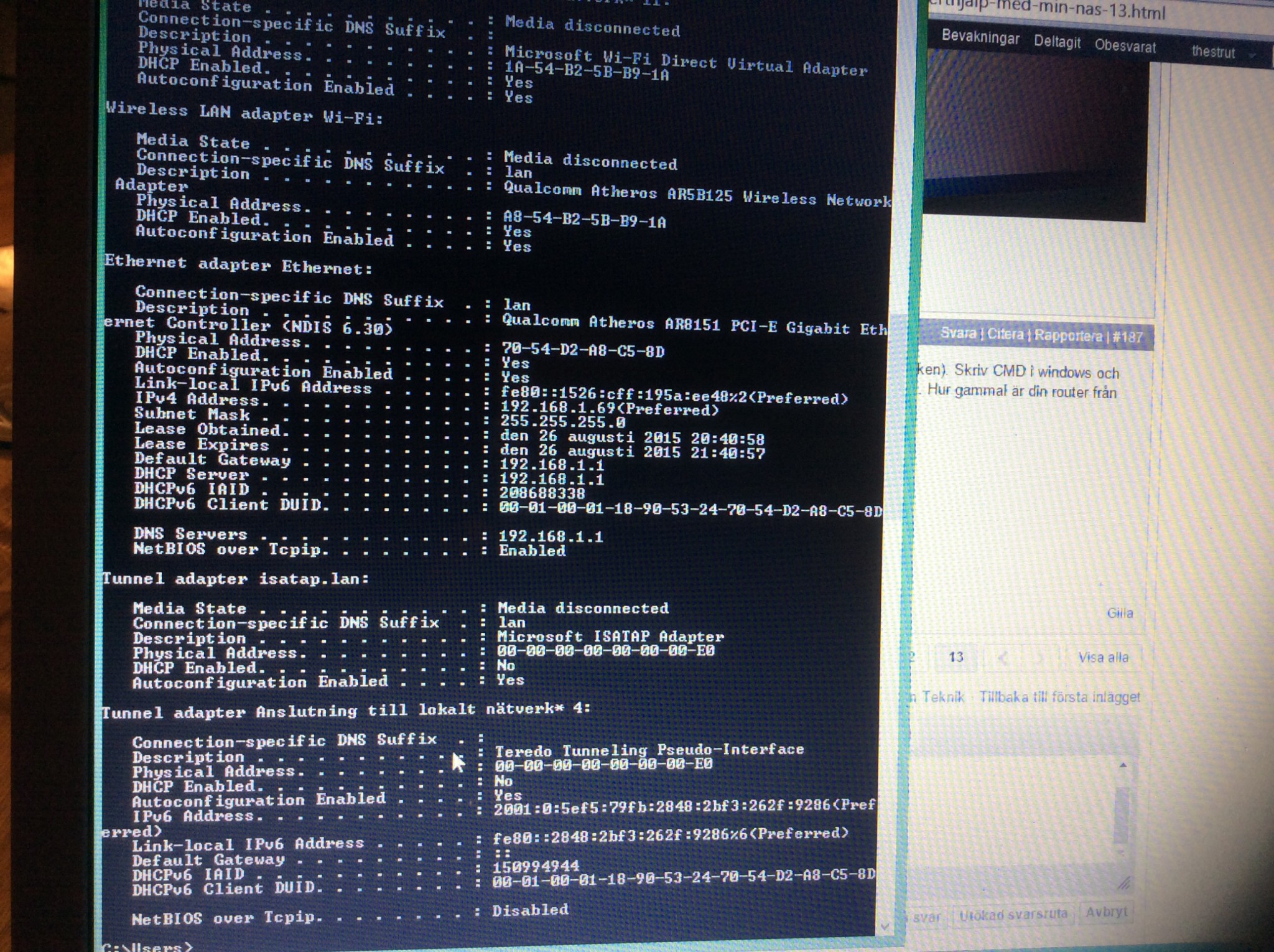

103) LAPTOP är inställd att använda DHCP (egentligen vet vi inte det, det är en slutsats jag dragit baserad på de IP-adresser som används, "ipconfig /ALL" borde visa detta)
104) eftersom LAPTOP inte får nåt svar från någon DHCP-server, kommer windows att ge LAN-porten en adress som börjar med 169.254 och som har en nätmsk på 255.255.0.0 (eller /16)
105) eftersom NAS inte får nåt svar från någon DHCP-server, kommer Linus att ge LAN-porten en adress som börjar med 169.254 och som har en nätmask på 255.255.0.0 (eller /16)

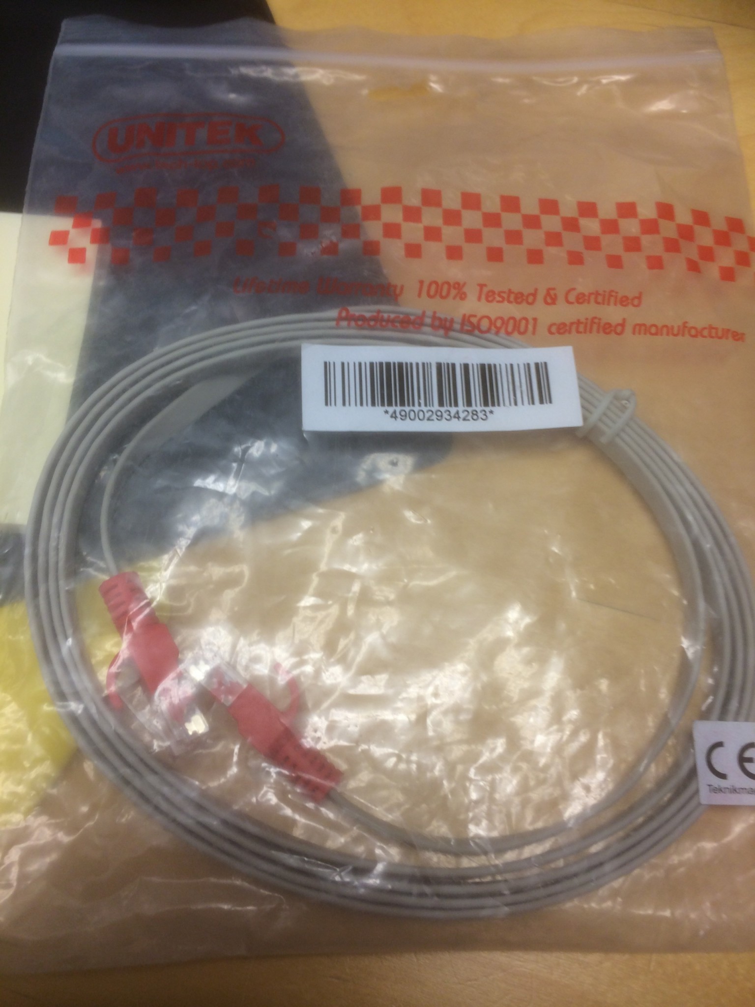

går på teknikmagasinet och köper en korsad kabel för 19.90:- då jag inte hittar någon hemma, så vi vet att en sådan finns.
http://www.teknikmagasinet.se/produ...rkskablar/natverkskabel-cat-5e-korskopplad-2m

thestrut: har du möjlighet att skaffa en korsad kabel så gör det, när du har den tar vi nästa steg med några enkla prov.
Då kör jag sunqans 10- stegsmetod, kabel inhandladDemmpa skrev:Det har varit nära några gånger, främst i går, att jag slutat engagera mig i tråden pga alla "idiotinlägg" tex att 169.254.xxx.yyy ip-nummerserien är felande biten.

nu har jag köpt en korsad kabel och testat följande,
laptop-telia GW port 1 = OK (wifi avstängt såklart)
laptop-NAS = OK
testade sedan med den raka kabeln och det fungerade lika bra!
lamporna blinkade... NASen hittades via synologys assistant.

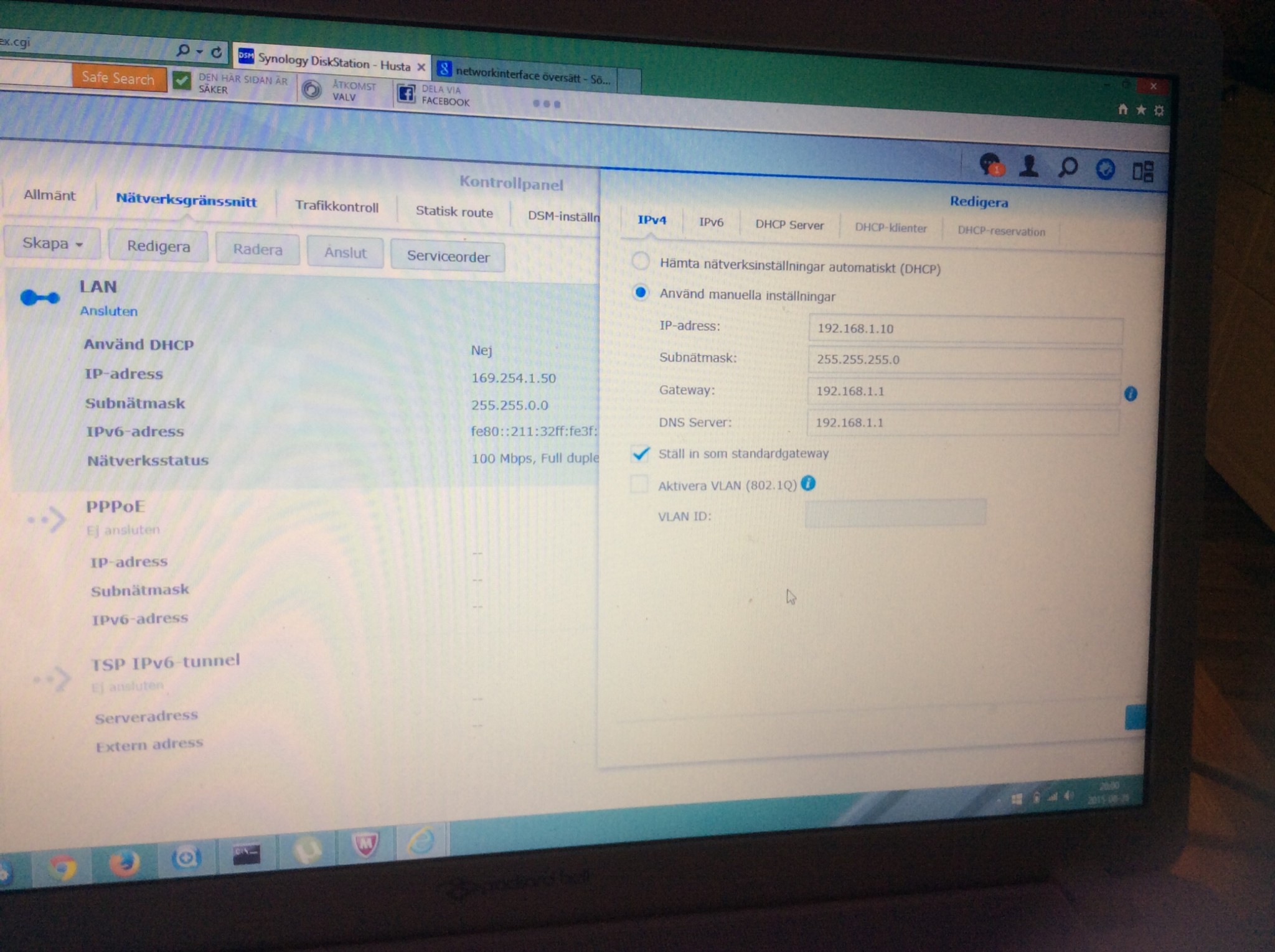

nu är jag inne i nasen via webbläsarn och nätverkskabel direktansluten (den är bara vid första installationen det ser ut enligt de förra bilderna jag postat)
har gått på kontrollpanelen --> Nätverk --> Nätverksgränssnitt --> LAN
det är alltså här jag ändrar till följande: se bild...
ska jag låta bocken om "ställ in som standardgateway" vara kvar ?
ska bocken om "aktivera Vlan..." fortsatt vara urbockad?
jag testar såhär iaf så får vi se vad som händer när jag klickar OK
sådär, precis som du sa, när jag bytt ipadress på NASen till 192,168,1,10 tappade jag kontakten med NASen..sunqan skrev:OBS! När du aktiverar de inställningarna, kommer du att förlora kontakten med din NAS!

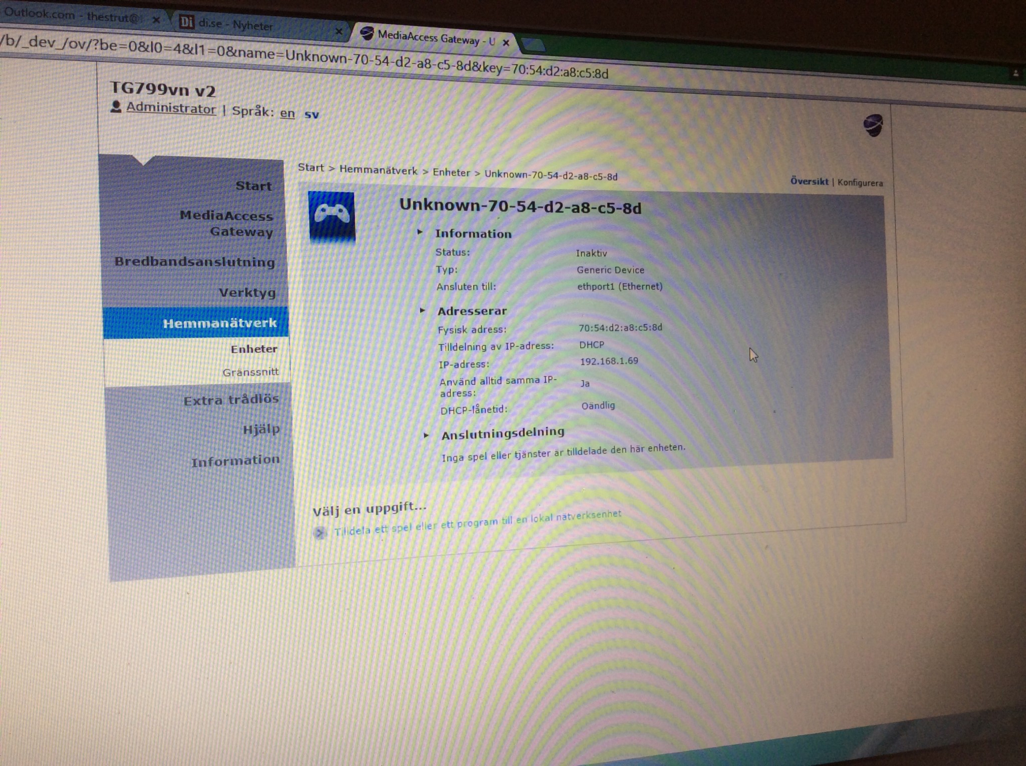

innan jag ansluter NASen till telia GW som nu inte har någon ansluten nätverkskabel alls, så loggar jag in i GW och ser följande:
den säger alltså att det finns något "unknown" i port nr 1 trots att inget är anslutet.
klickar jag in mig på den så ser det ut såhär...
står bla. "använd alltid samma ipadress"
är det korrekt??

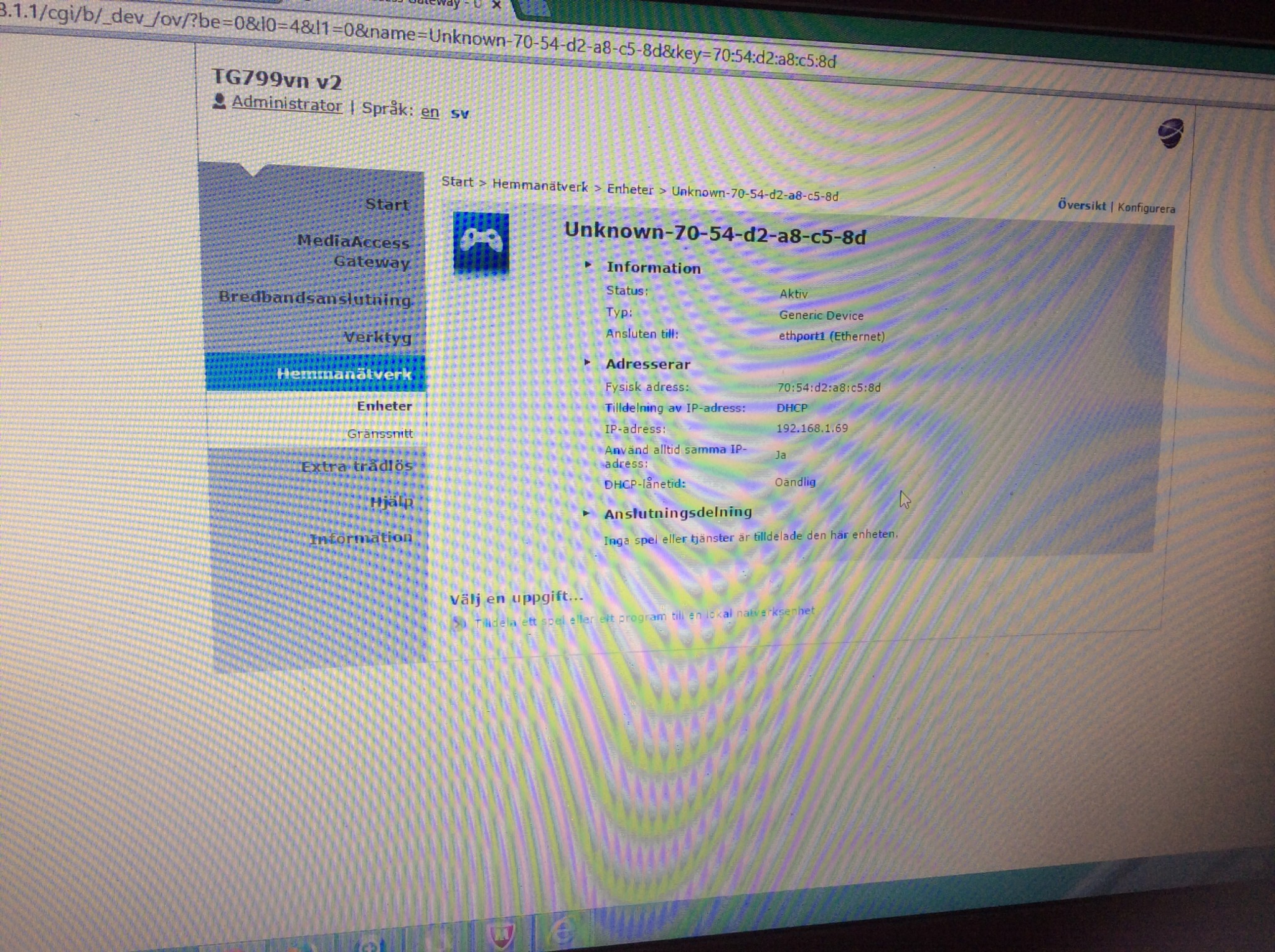

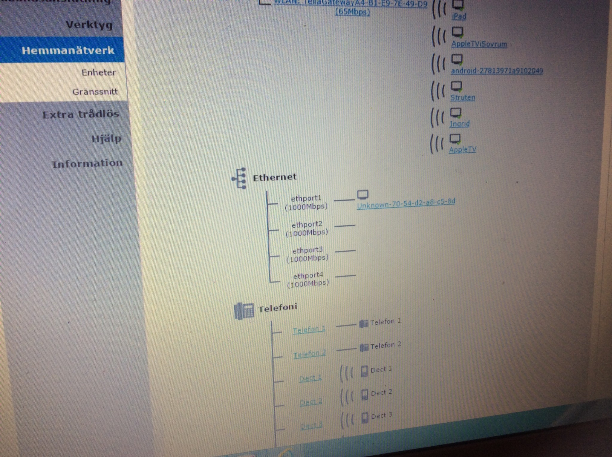

låter raka kabeln från NASen sitta kvar i telia GW port 2, slår av wifi på laptopen och ansluter en annan kabel från laptop till telia GW port 1, då blinkar det till som sjutton och datorn kommer ut på nätet genom telias port 1...
Loggar då in i telias gw och ser skillnaden att port 1 numera går som "aktiv" tidigare "inaktiv" se bild...

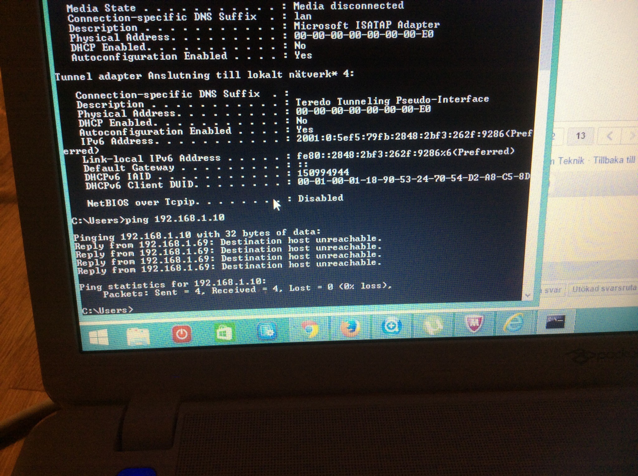

har jag sedan NASen ansluten med RAK kabel till port 2 på telia GW, samt laptop till port 1 med wifi avslaget, och skriver ipcconfig/all enligt förslag i inlägg 187, får jag följande:
skriver jag sedan ping 192.168.1.10 får jag detta, om det kan vara av intresse...

ps ipconfig-kommandot visar bara information om den dator det körs på, inte om något annat på nätverket.
