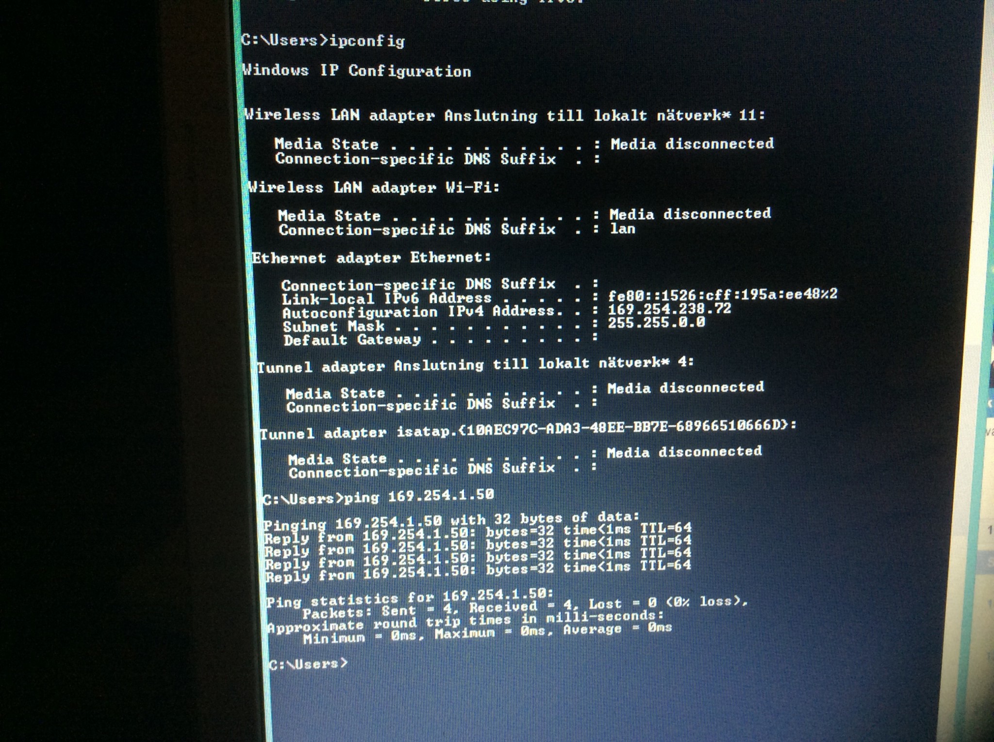

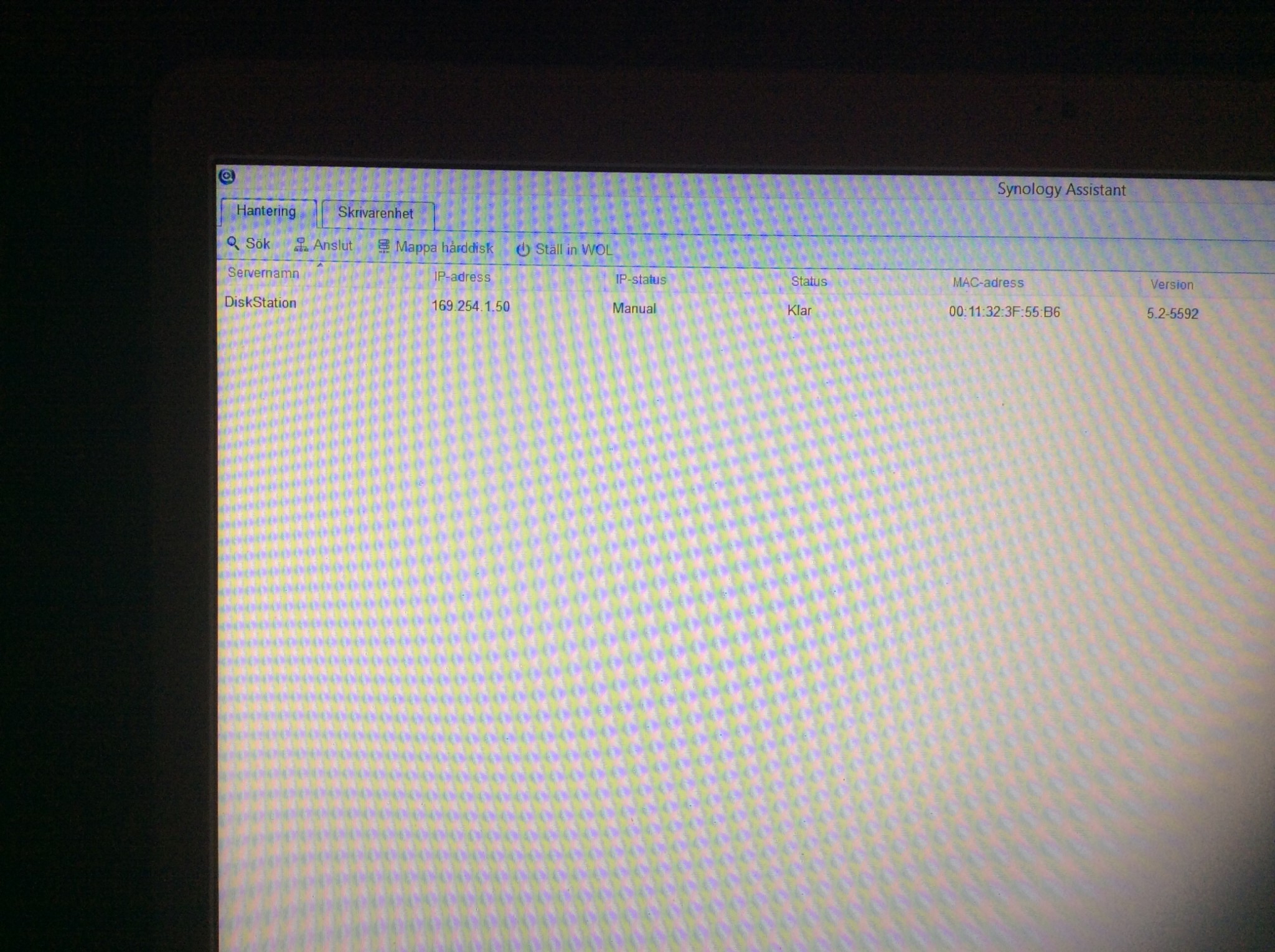

Nu behöver jag verkligen experthjälp med min NAS...
Förmodligen föreslår den något som funkar, men om det är exakt samma som datorn måste du ändra t.ex sista siffran. Även 169.254.1.50 skulle fungera. Nätmask ska vara 255.255.0.0. Gateway och DNS kvittar, men den kanske kräver att de också är 169.254.X.X för att gå vidare. Föreslår den något annat än 169.254.X.X så välj 169.254.1.1 på båda.thestrut skrev:
Ok, när jag svarade så var det blankt efter "resultatet", så jag trodde att ping inte gav svar. Ping ser bra ut.
För att kolla Demmpas teori bör du nu ta en switch (inte router) och koppla in mellan dator och NAS. Du ska alltså använda två kablar. Helst ska switchen ha samma hastighet på portarna som din router, 1 Gbit/s eller 100 Mbit/s.

Jaha.. Du var snabb! Jag skriver på datorn och kompletterar med bilder från ipaden (fattar inte print screen på laptopen med win 8)b_hasse skrev:Ok, när jag svarade så var det blankt efter "resultatet", så jag trodde att ping inte gav svar. Ping ser bra ut.

Nu har du ju kontakt med NASen från datorn.
