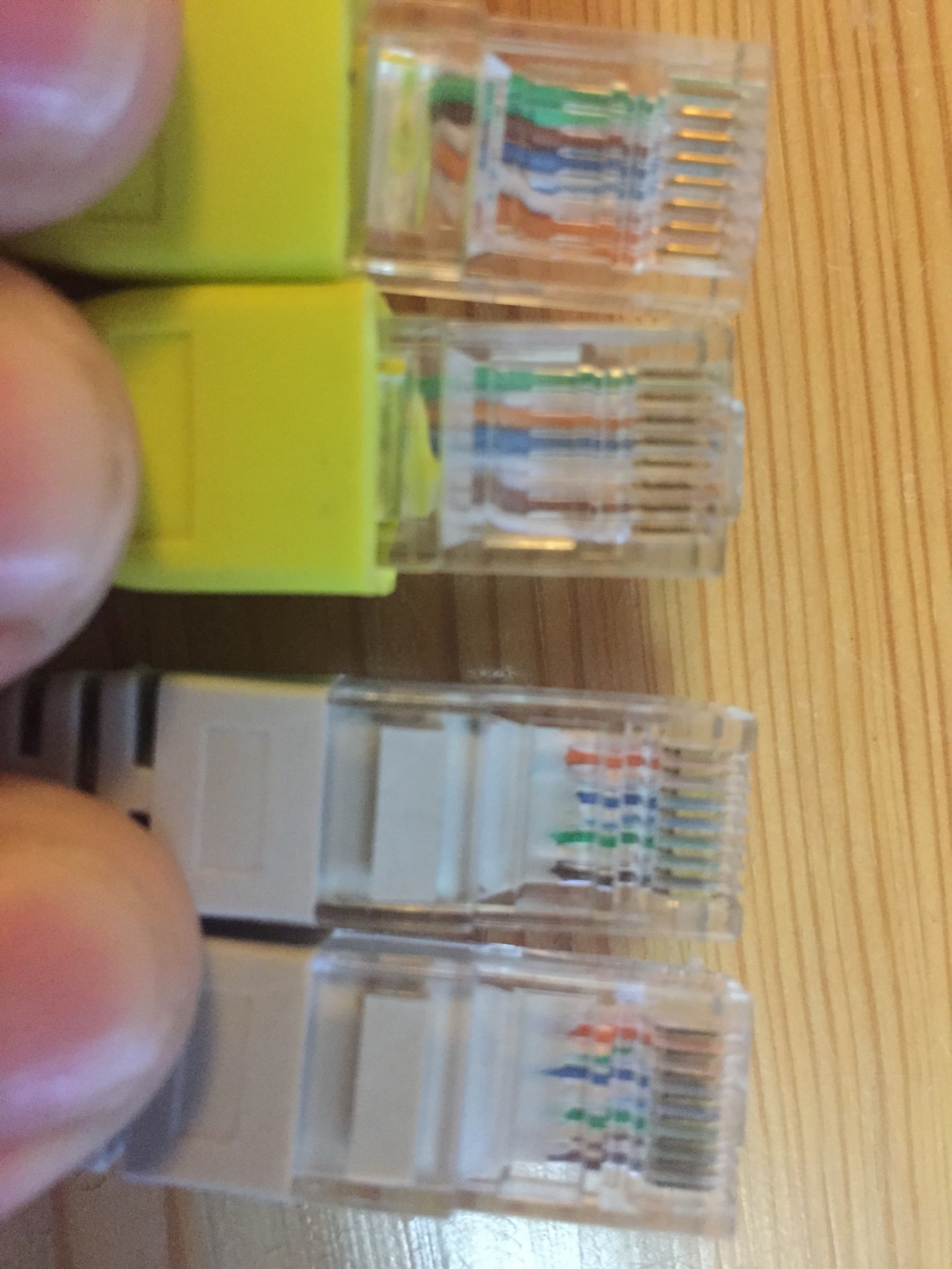

Kan du kontrollera visuellt att din korsade kabel verkligen är korsad, så att du inte har fått fel kabel?
Den gula är korsad, den grå är rak.

Här är mina kablar:Demmpa skrev:Jag funderar på om TeliaGWn också har auto MDI/MDIX och att det är det som spelar oss ett spratt när du kopplar NASen med korsad kabel till routern.

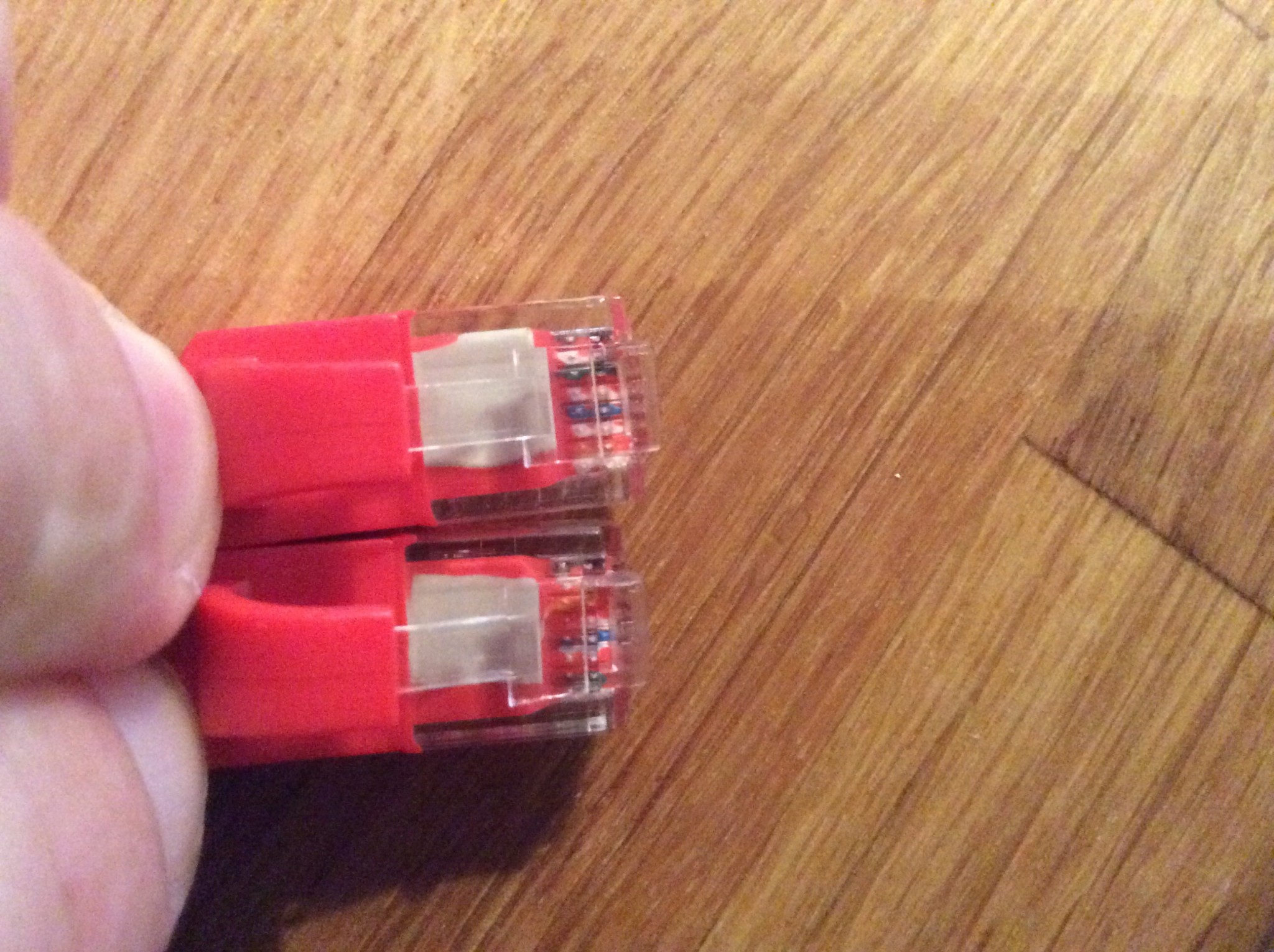

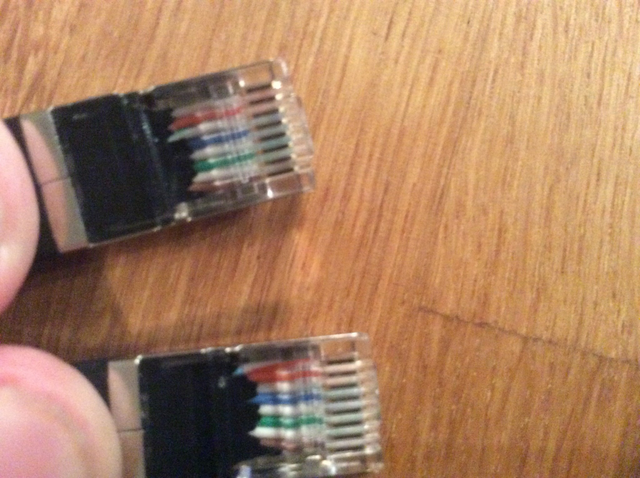

Röda är korsad och svarta är rak (svarta är kabeln som följde med nasen om jag inte missminner mig)
