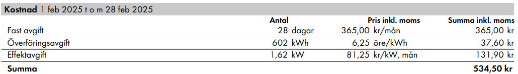

Högst effektavgift hittills hade jag i februari med 1,62 kW.Attitudeswe skrev:

Är inte ute efter att snåla in på något som på något sätt innebär försämring av inomhusklimatet. Jag är nöjd med 1,6 kW på vintern och 1 kW under sommaren då jag också kör en del kyla i luftvärmepumpen.
Nattsänkningen av värmepumpen sköter min Sensibodosa. Har belysning, TV, högtalare, hubbar plus en massa annat kopplat till Google home. Då kan jag också röststyra alla funktioner.
Låter mig inte heller styras av elpriserna i Tibberappen..... fast igår var det en speciell känsla att använda el när spotpriset under stor del av dagen låg på minus med -24 öre som lägst. Trots skatter och avgifter fick man betalt för att förbruka el. Mina grannar med solceller var inte glada över att behöva betala för att bli av med sin elproduktion.
