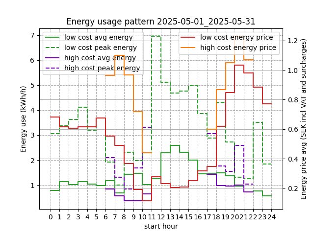

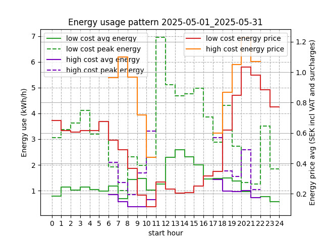

Bil och varmvatten. Köper elen för halva "månadspriset"mot lite högre toppar. Lönsamt då jag har förhållandevis hög förbrukning som jag kan styra mycket bra.
Siktar på max 5.5kW i juni...
Maj 2025 (misslyckades en timme med att hålla ner effekten - slår på hela månaden då min nätägare inte tar snittet av tre högsta)
Diagram över energiförbrukning och pris under maj 2025. Visar låg och hög kostnadsförbrukning samt deras genomsnitt och toppnivåer över dygnet.

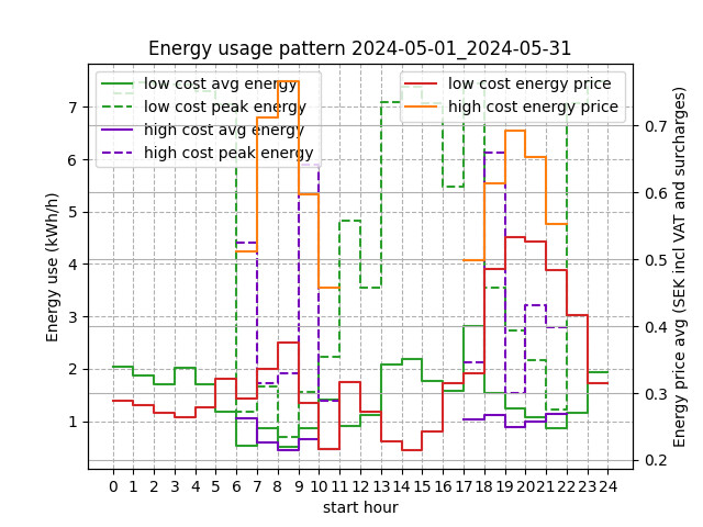

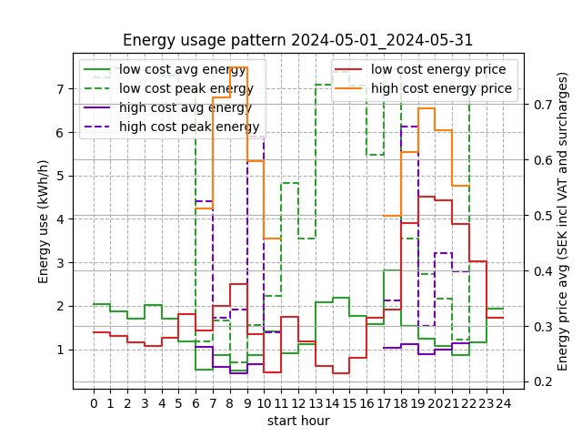

Maj 2024:
Diagram över energiförbrukning och elpriser från 1 maj till 31 maj 2024. Visar låga och höga kostnadsperioder samt energianvändning per timme.

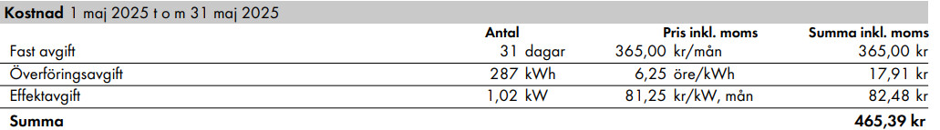

Har Tibber som elleverantör och Ellevio som nätleverantör så vi har haft effekttariffer sedan årsskiftet. Min elräkning från Ellevio för maj månad ser ut så här med en genomsnittlig effekttopp på 1,02 kW:
Elräkning från Ellevio för maj 2025 med fasta avgifter, överföringsavgift, effekttoppkostnad och totalsumma på 465,39 kr för en villa i Halland.
Vi är två pensionärer som bor i en villa på 75 kvm i norra Halland. Luftvärmepump som uppvärmningssystem som stängdes av först nu i veckan den 11 juni. Nibe Eminent 100 l varmvattenberedare.

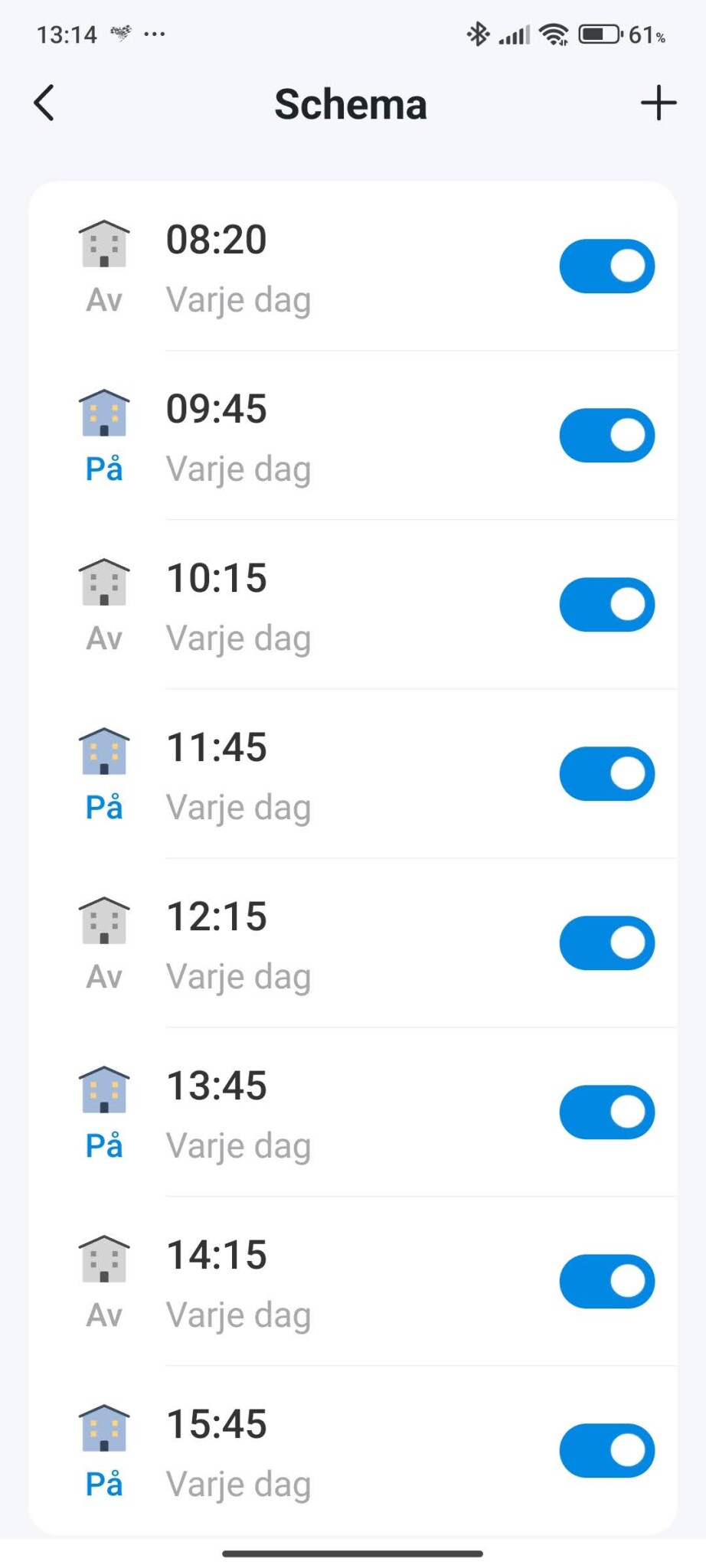

Varmvatten är en stor effektslukare. En dusch drar ca 2 kWh. Fördelen med varmvatten är att det är en resurs som du "betalar" för i efterhand. Varmvatten är något man gärna inte vill kompromissa om utan man vill ha tillgång till det när man behöver det. Vår varmvattenberedare är inkopplad på 1-fas 1 kW med stickpropp. Jag köpte då några Tapo P110 smarta pluggar från Amazon, 4 st för 441 kr. Den jag kopplade till varmvattenberedaren programmerade jag så att beredaren bara skulle vara påkopplad i 15 minuter varje timme. Detta för att sprida ut energiförbrukningen över flera timmar och beredaren förbrukar bara då bara 0,25 kWh per timme tills varmvattnet uppnått 65 grader igen. Schemat i appen ser då ut så här:
Schema för att sätta på och stänga av varmvattenberedare varje dag: avstängd kl 08:20, på kl 09:45, av kl 10:15, på kl 11:45 osv.
